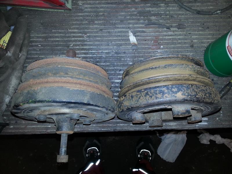

Hallo möchte gerne noch meine Starren Lüfter auf Visko umbauen habe geschaut brauche die Visko und das Lüfterrad jetzt habe ich eine Frage wenn ich mir einen Adapter Drehe/Fräse das ich auf mein CP Schwingungsdämpfer komme sollte es doch gehen ohne mir einen Schwingungsdämpfer von einem anderen Fahrzeugen zu besorgen!?
Hatte von euch jemand ein Bild und Maße oder besser einen Mitnehmer für den Schwingungsdämpfer über zum Kauf oder leihen zum Nachbau?

ich habe das auch vor und schon die passenden Teile da. Wenn ich das richtig in Erinnerung habe, dann ist der Flansch am Schwingungsdämpfer nach innen versetzt, damit die Disko nicht am Kühler schleift. Das heisst, es passt nicht nur mit neuem Zwischenstück.

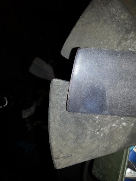

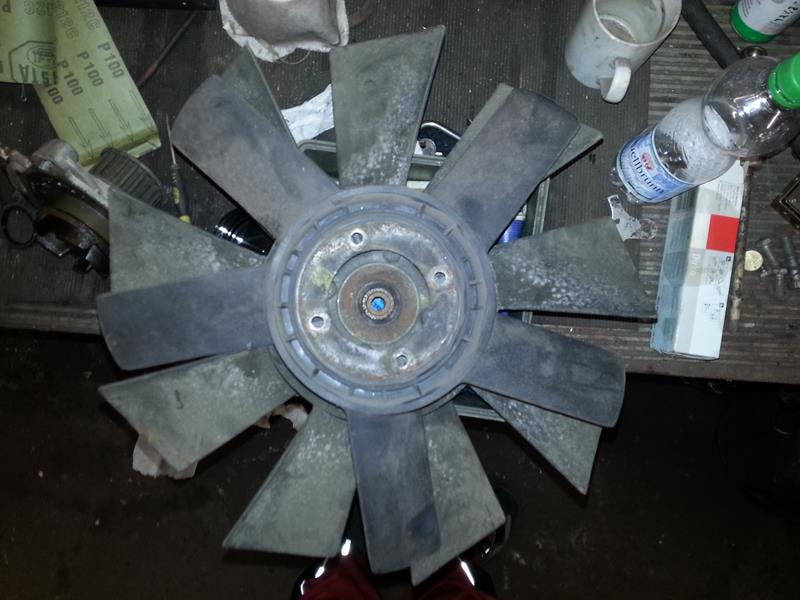

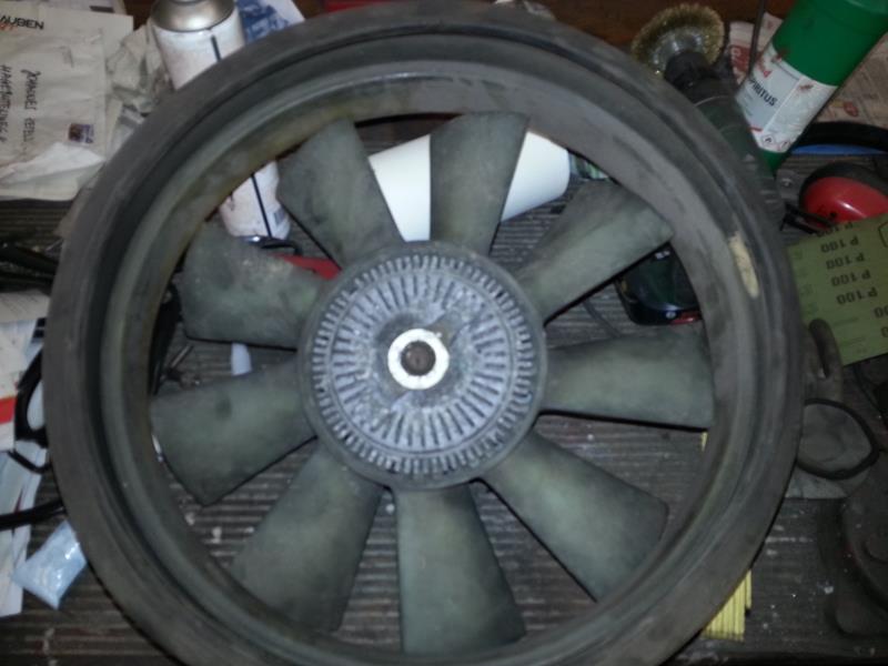

Moin, Du brauchst aber auch noch eine andere Kühlerzarge :!:

Also wenn ich das Bildlich noch richtig vor meinen Augen Habe ist Der Kühler noch nen Ganzes Stück weit weg!

Beitragvon j.b.k » Freitag 22. März 2019, 00:13
masmat21 hat geschrieben:
j.b.k hat geschrieben:Moin, Du brauchst aber auch noch eine andere Kühlerzarge :!:
Wieso das?
Ist der Lüfter im Durchmesser größer?
Gruß Mathias
Moin, jo der Lüfter ist größer :!:
