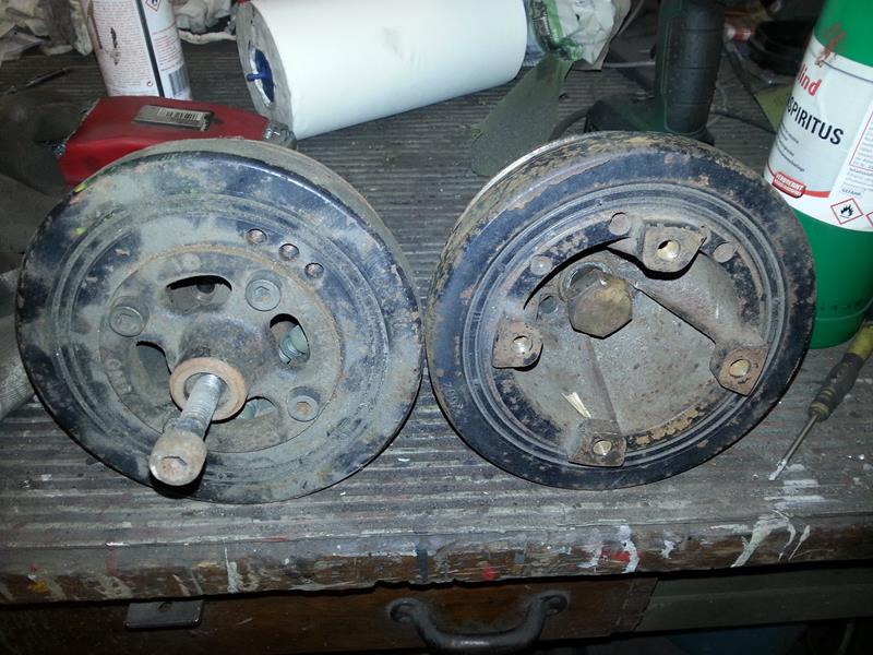

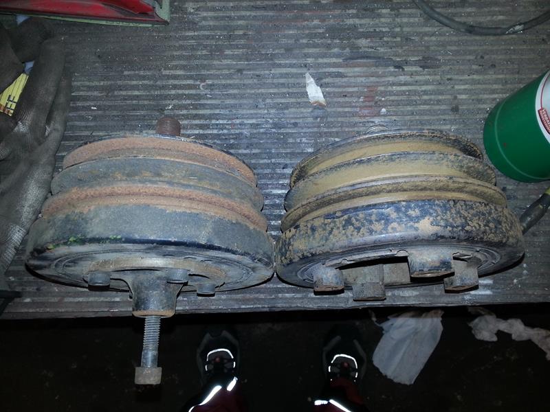

ich habe das auch vor und schon die passenden Teile da. Wenn ich das richtig in Erinnerung habe, dann ist der Flansch am Schwingungsdämpfer nach innen versetzt, damit die Disko nicht am Kühler schleift. Das heisst, es passt nicht nur mit neuem Zwischenstück.

Moin, Du brauchst aber auch noch eine andere Kühlerzarge :!:

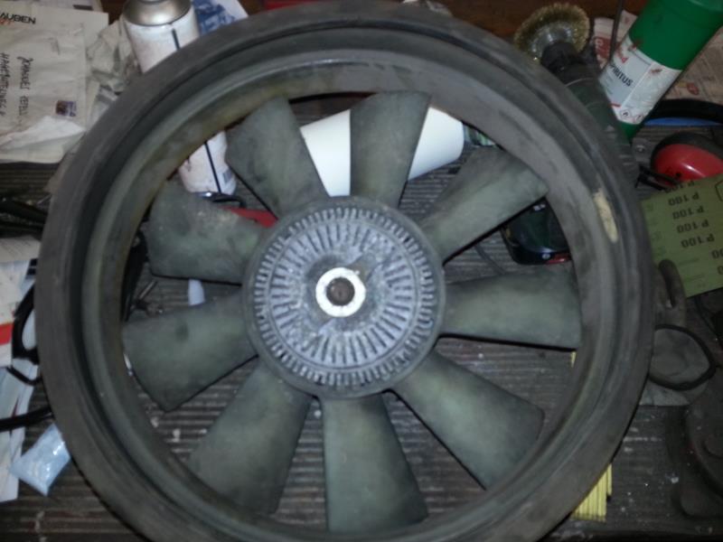

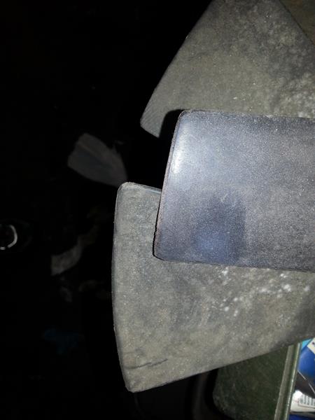

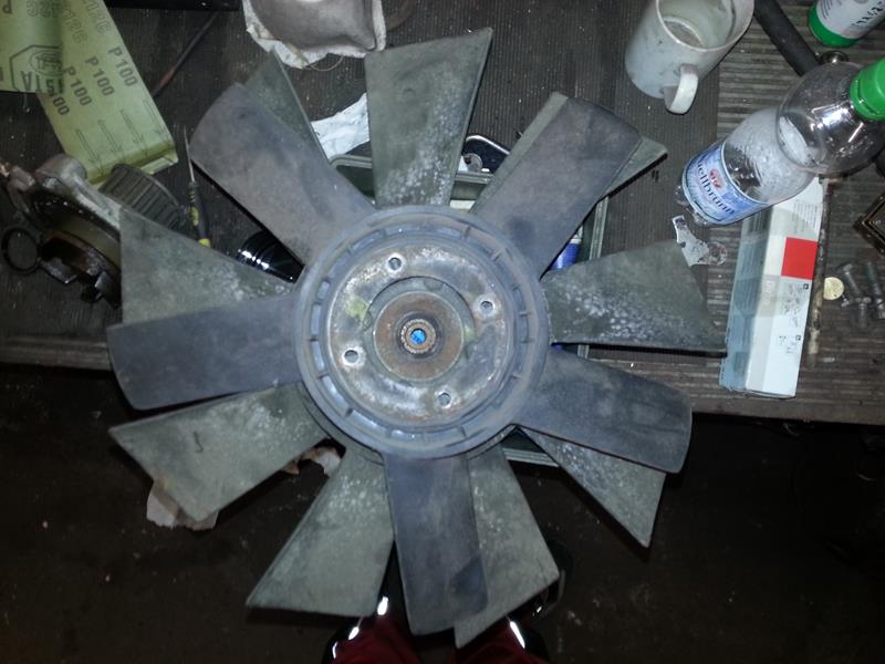

masmat21 hat geschrieben:
j.b.k hat geschrieben:Moin, Du brauchst aber auch noch eine andere Kühlerzarge :!:
Wieso das?
Ist der Lüfter im Durchmesser größer?
Gruß Mathias
Moin, jo der Lüfter ist größer :!:
