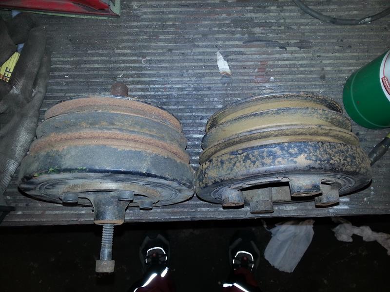

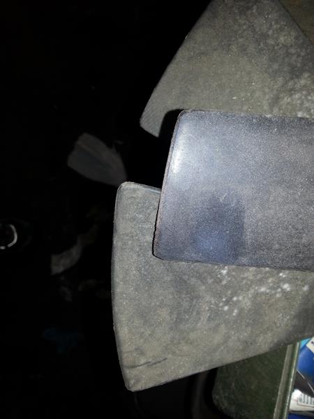

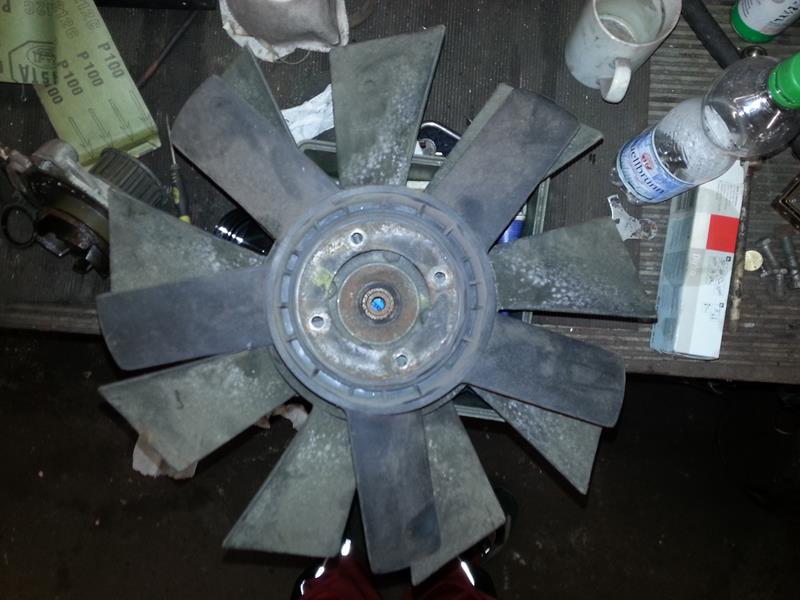

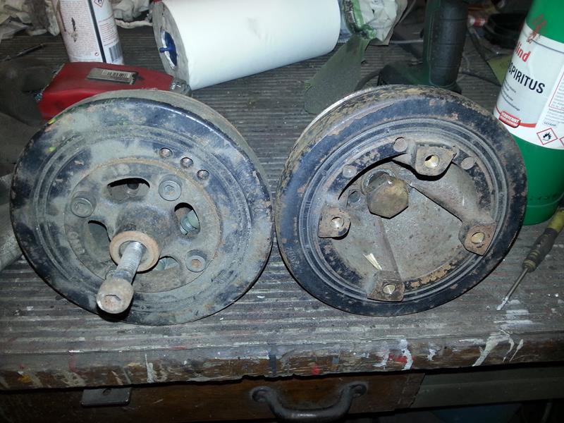

Beitragvon j.b.k » Freitag 22. März 2019, 00:13
masmat21 hat geschrieben:
j.b.k hat geschrieben:Moin, Du brauchst aber auch noch eine andere Kühlerzarge :!:
Wieso das?
Ist der Lüfter im Durchmesser größer?
Gruß Mathias
Moin, jo der Lüfter ist größer :!:
