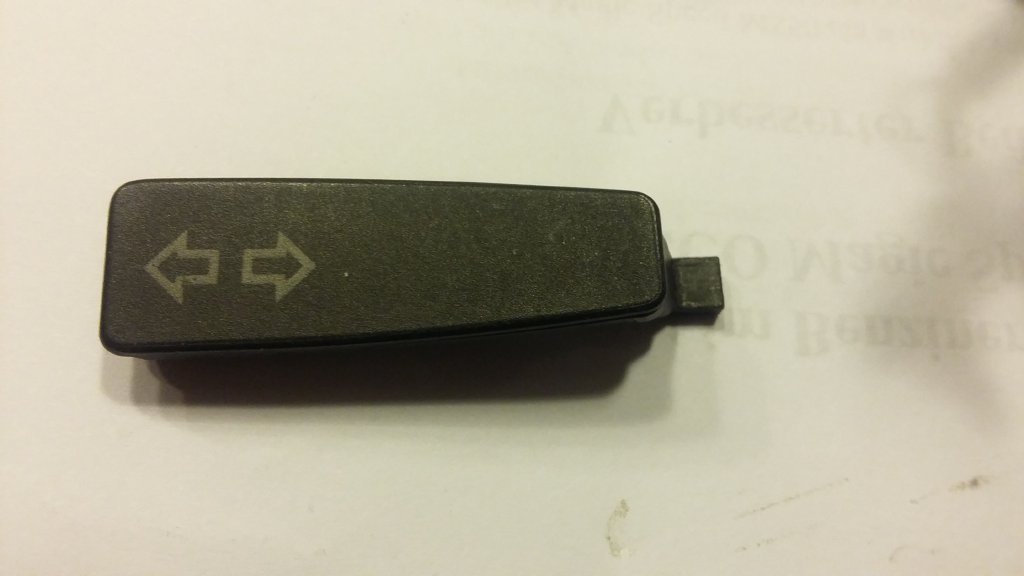

So habe ich den originalen Hebel mal unter die Lupe genommen. Und siehe da, der eignete sich wirklich perfekt als Bedienelement mit der Inspiration von „maschine“ bzw. des IG-dehler T4 Umbaus hier weiter vorn im Beitrag.

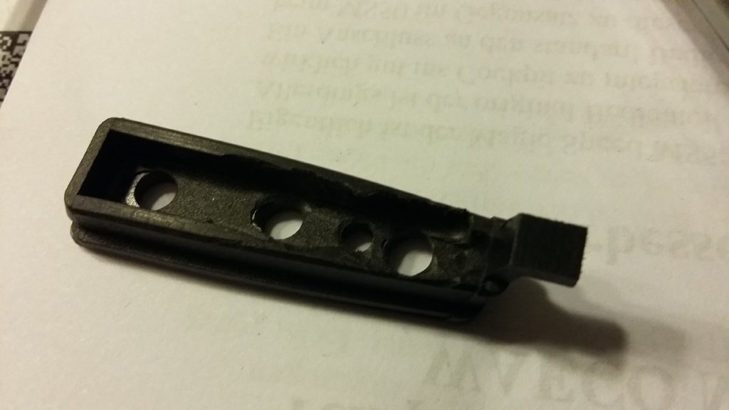

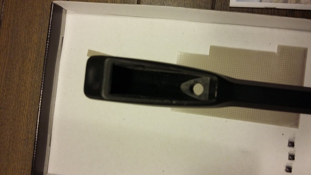

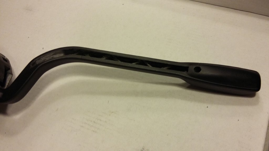

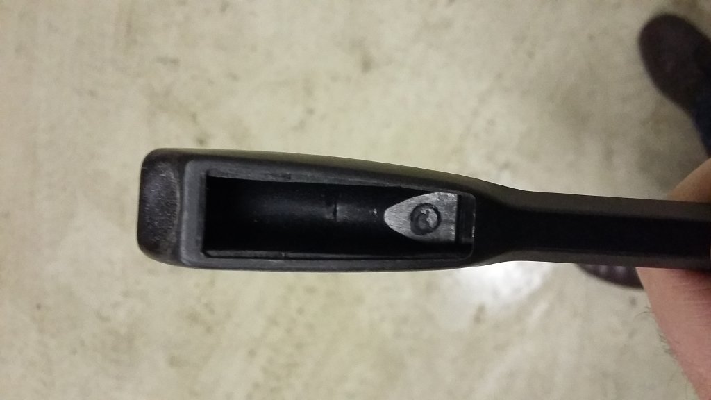

Was wirklich super ist. Die Blende vom Hebel läßt sich abnehmen und auch auf der Rückseite ist schon eine Vertiefung, in der man mit wenig Aufwand das Kabel bis zur Lenksäule führen kann (Querstreben mit einem Dremel entfernen).
Selbst die Stelle für die Kabeldurchführung hat schon eine Markierung.

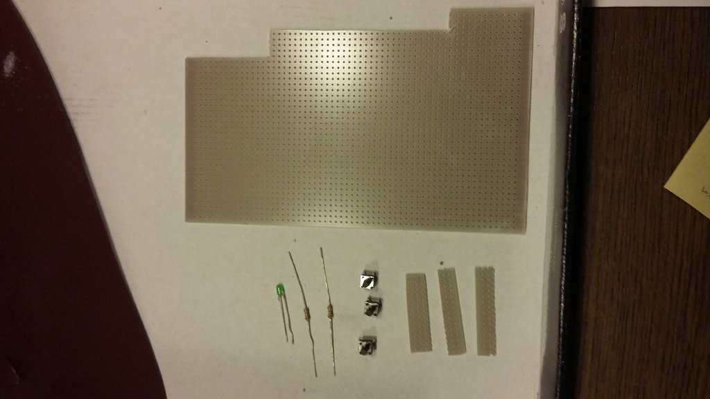

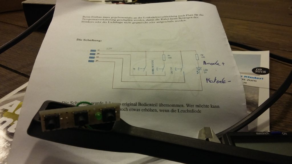

Der Materialaufwand ist mehr als überschaubar. Drei Microtaster, Zwei Wiederstände, eine 3mm LED, eine Micro Platine und ein dünnes vieradriges Kabel.
Ich bin jetzt schon 2 Jahre damit unterwegs und es funktioniert einfach tadellos.

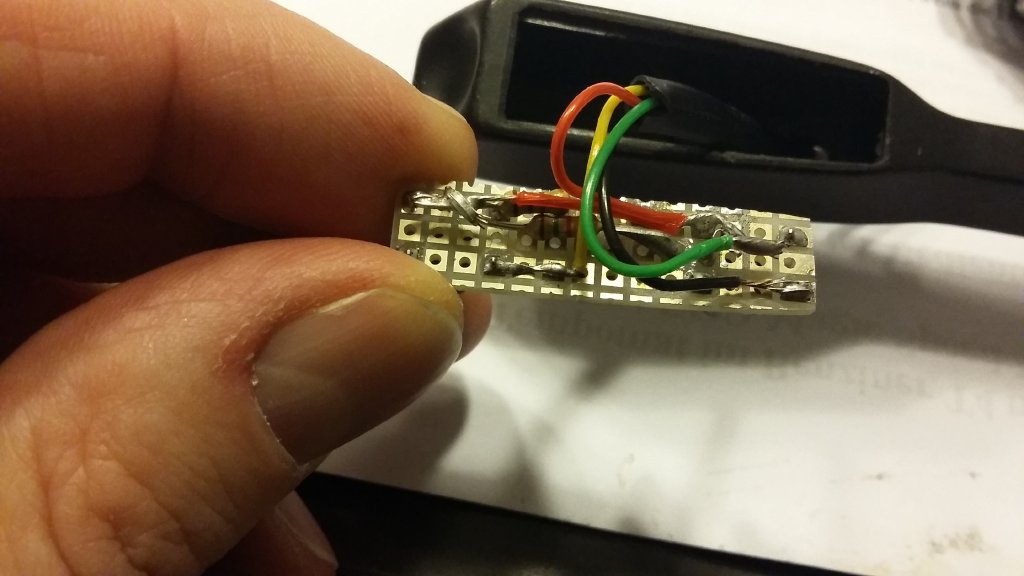

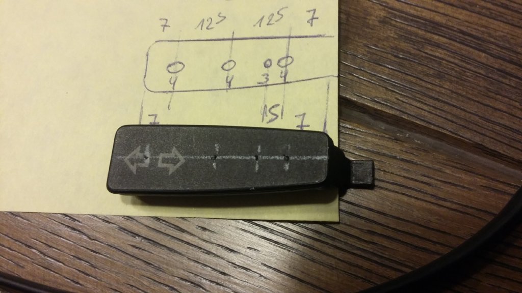

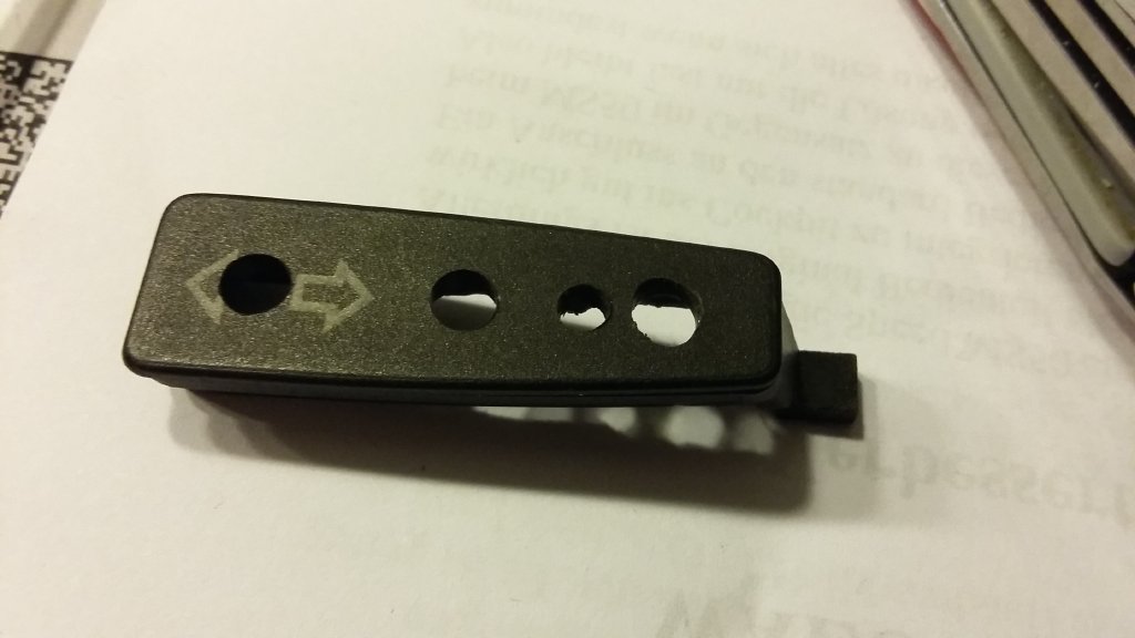

Ich habe den Umbau mal für alle mit einigen Fotos dokumentiert. Die sagen mehr aus, als jede weitere Beschreibung.

- Ein paar Versuche habe ich gebraucht, bis die Platine perfekt passte...

- Auch von innen ein wenig nacharbeiten, damit die Platine genügend Platz hat
