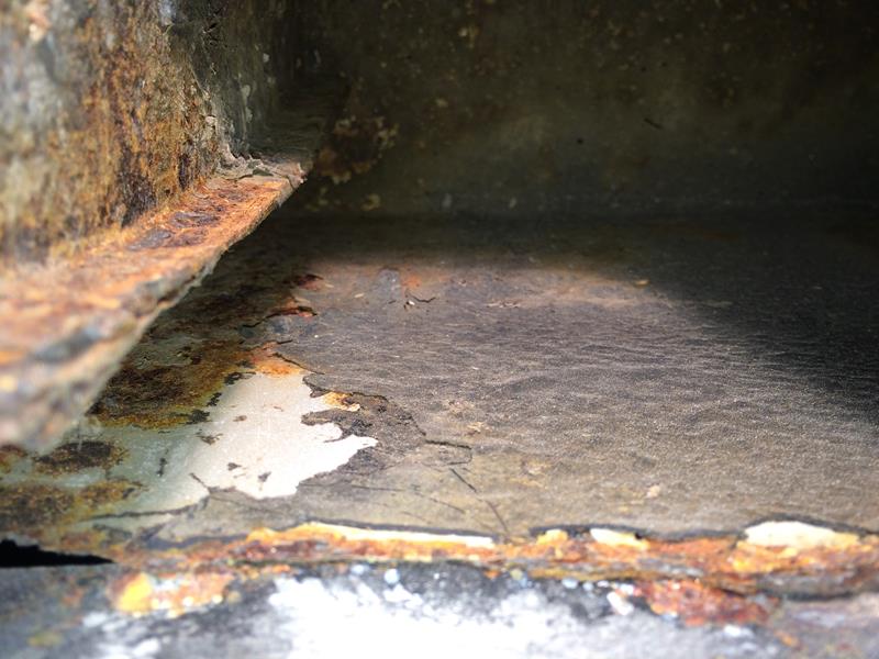

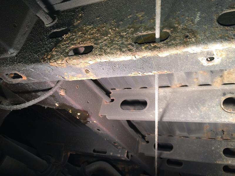

War mittlerweile nochmal bisschen in der Halle des Grauens und habe mit dem Schraubendreher gedroht.
Paar Dinge hab ich gesehen, die ich nicht einschätzen kann, bzw. wie ich da jetzt weiter vorgehen soll.
Am liebsten würde ich z.B. einfach alles ab Bodenblech abwärts wegschneiden...
Leider ist unsere Hebebühne noch nicht in Betrieb, so dass ich die große unbekannte Fläche Unterboden nicht sehen kann.
Existiert eigentlich eine Karosserie-Anleitung oder eine Zeichnung auf der die einzelnen Teile mit Lage und Namen versehen sind?
Ich kenne die Terminologie gar nicht, da weiss ja keiner, wovon ich hier fantasiere...
Ich hab leider nur 'ne Karosserie-Repanleitung in der von Material, Türen und Sitzbänken die Rede ist...
ACHTUNG: Ab hier unbedarfte Fragen. Blech kann ich höchstens reden.

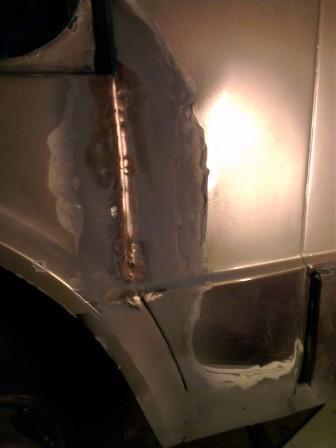

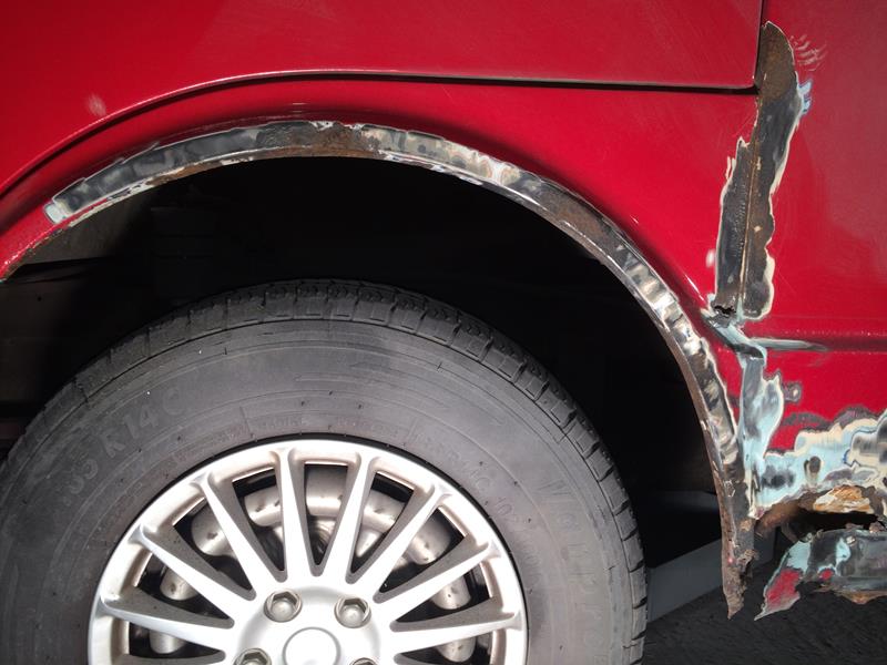

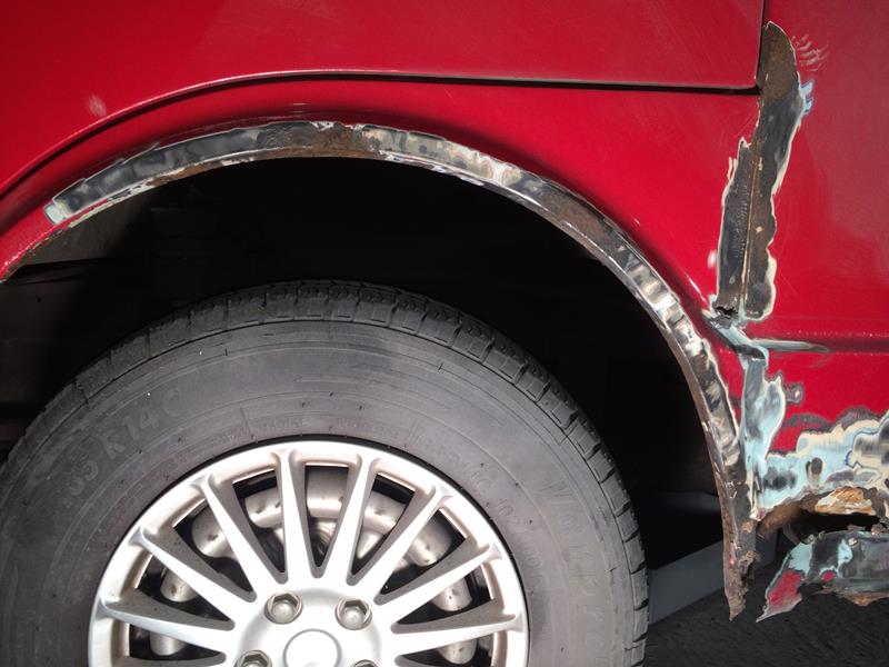

Vorne der Radkastenkotflügeldings sieht nur'n bisschen angeschimmelt aus...
Zum Seitenteil hin ist natürlich alles Fritte- an den Unterboden hab ich mich an der Stelle mangels bequemer Position noch nicht rangewagt.

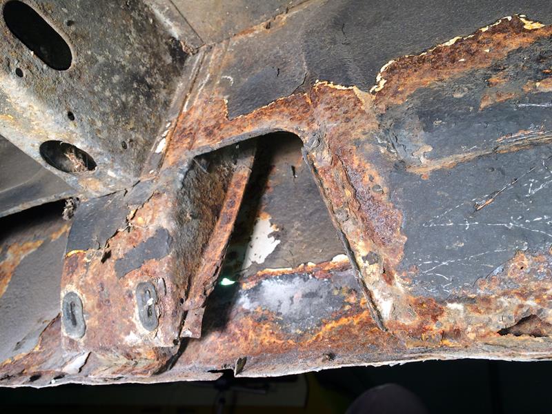

Dieses zweite innere Blech mit den Profilen und den drei Zapfen da unten: dient das Stabilitätserhöhung und/oder Schwingungsreduzierung, oder warum ist das da so designed? Werde ich das ersetzen müssen? Kann ich die Kunst dann weglassen?!
IMG_4552 _klein.JPG (92.41 KiB) 9383-mal betrachtet

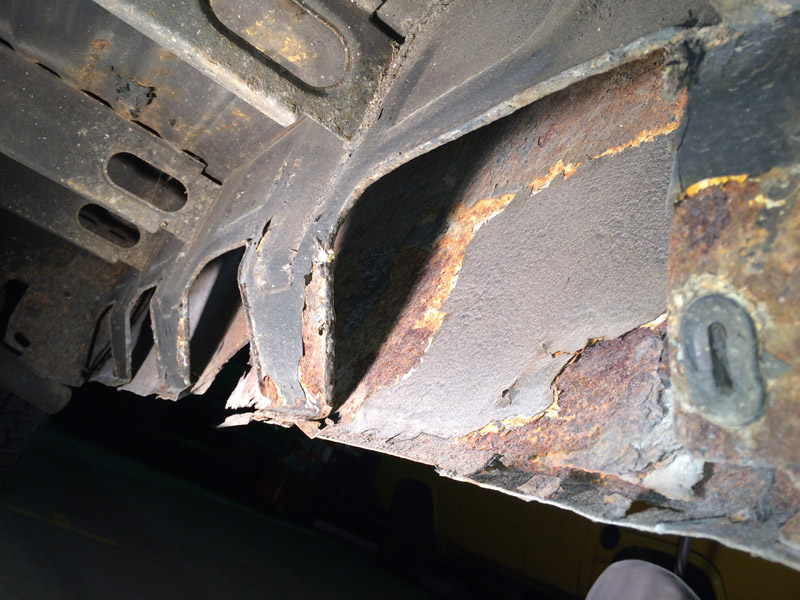

Wenn ich das richtig sehe sind die Frontbleche eh alle durch, dann kann ich die doch bestimmt komplett wegtrennenum dann die inneren zu beurteilen- macht das Sinn? Wahrscheinlich eh alles kapott?
IMG_4554 _klein.JPG (121.28 KiB) 9383-mal betrachtet

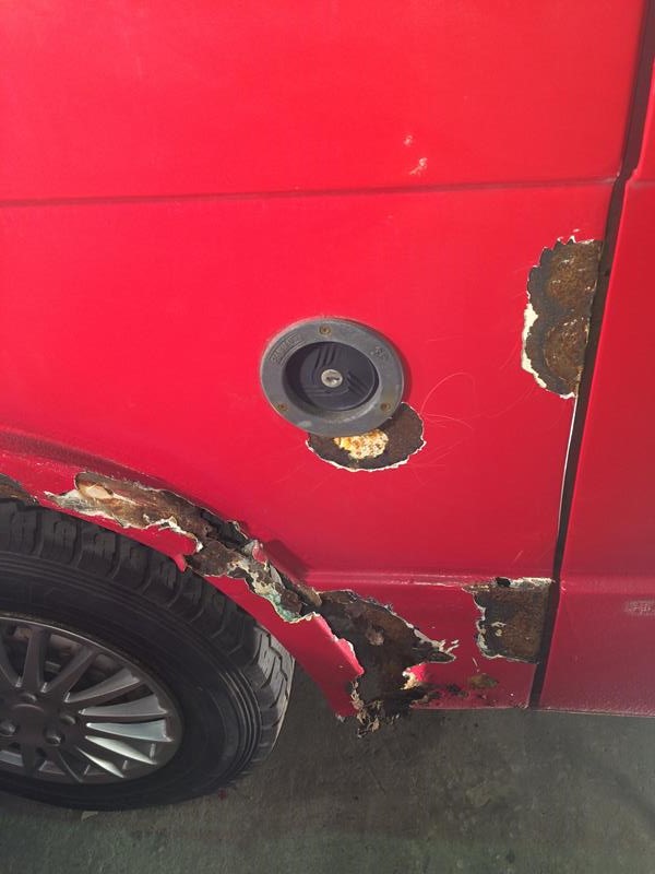

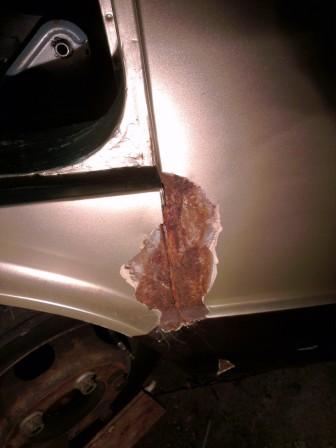

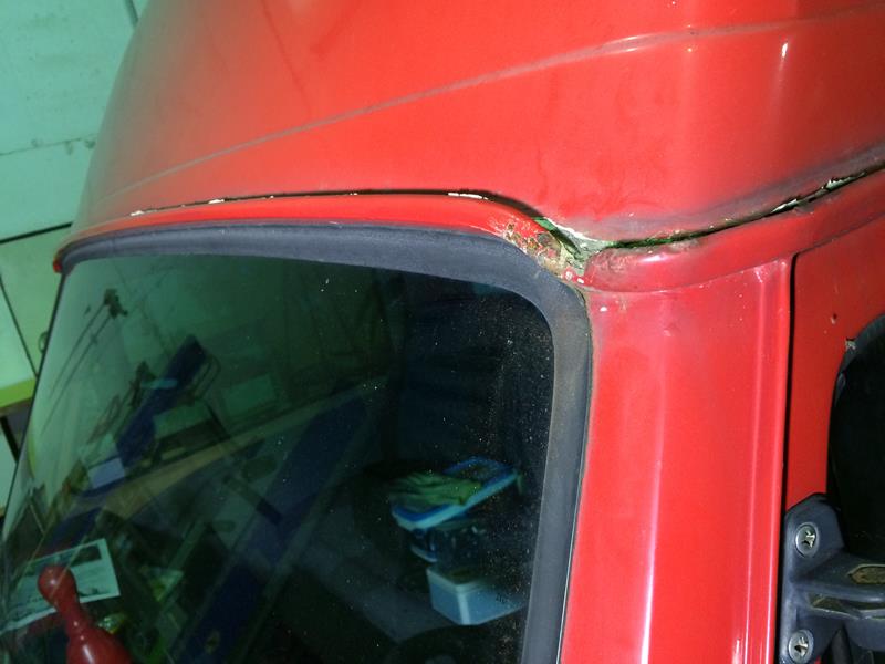

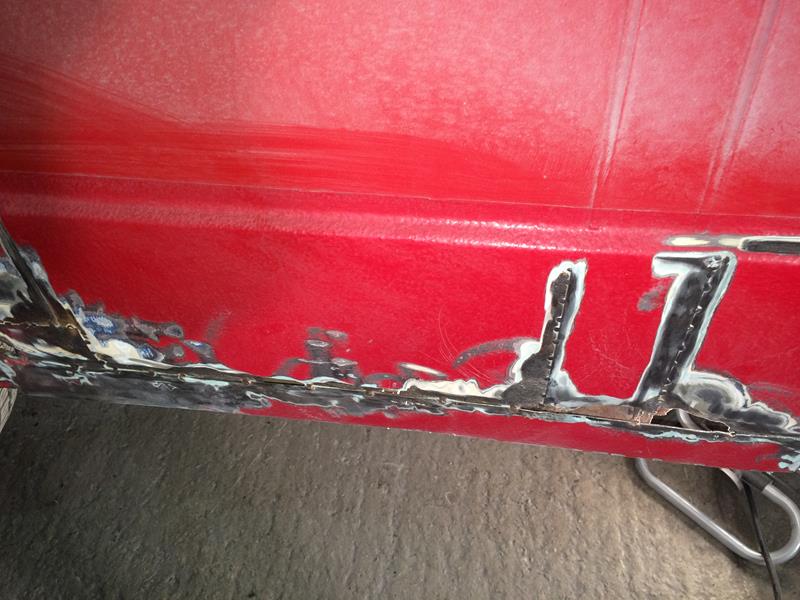

Beifahrerseite rechts neben der Schiebetür geknackt- schleif ich mich jetzt ab den Fransen hoch um zu schauen, ob's da noch silbern glitzert und kleb da'n Streifen dran? Irgendwie muss ich ja wohl auch mal an den Innenraum ran...
IMG_4572 _klein.JPG (74.06 KiB) 9383-mal betrachtet

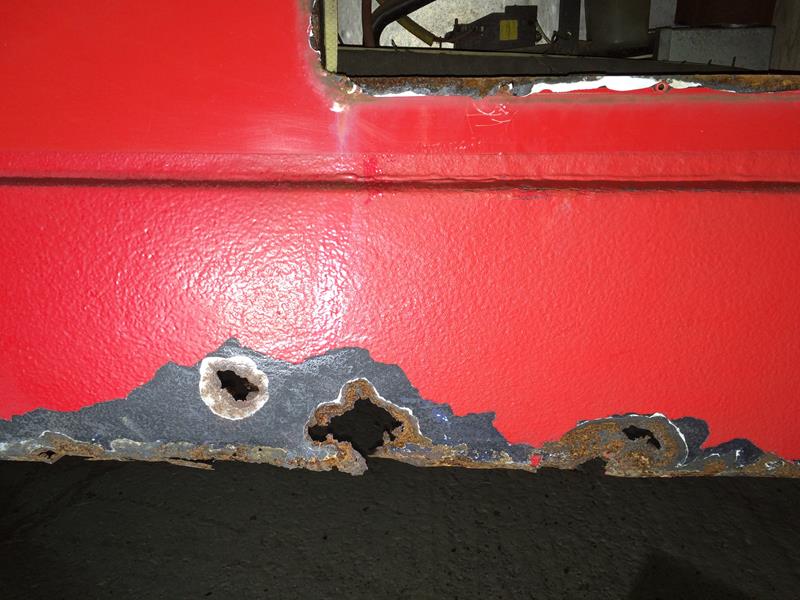

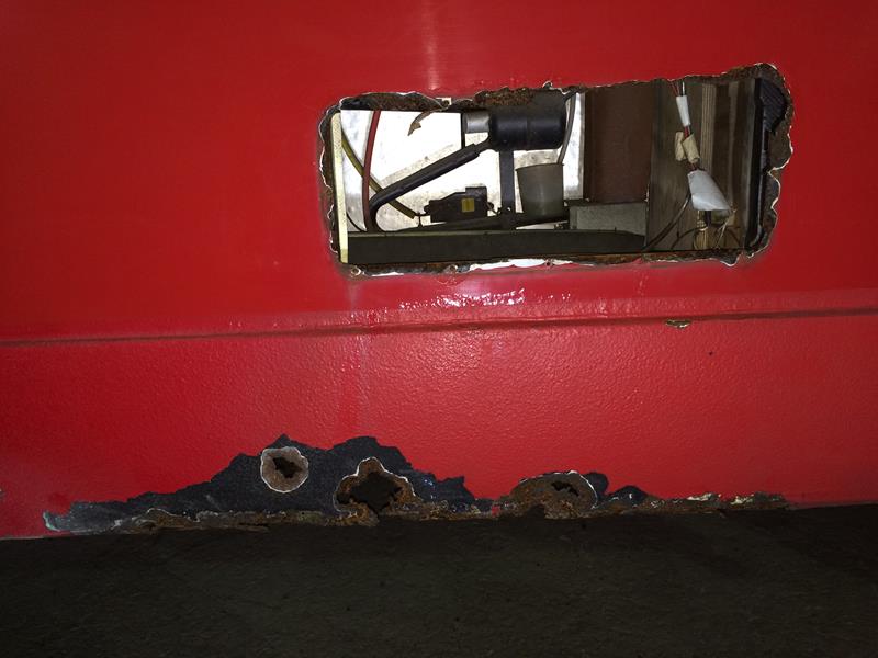

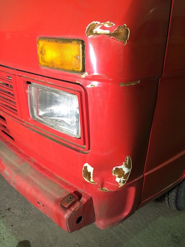

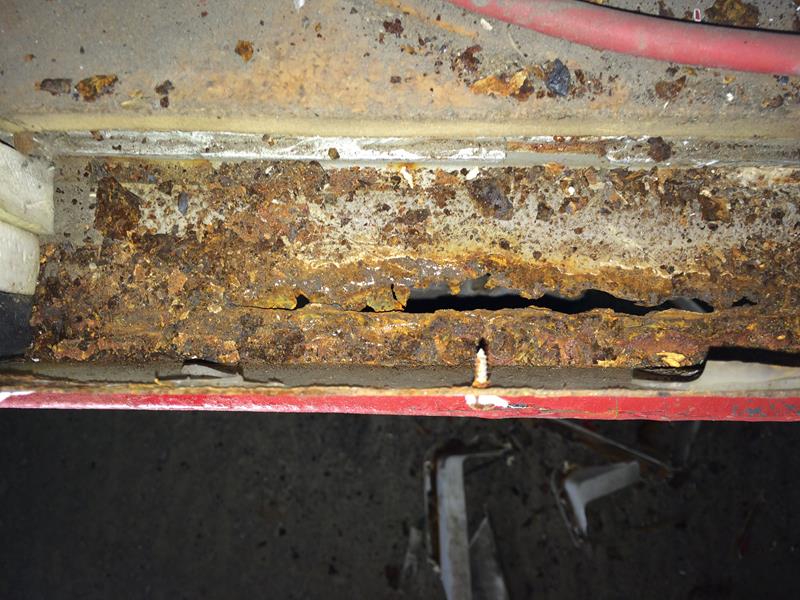

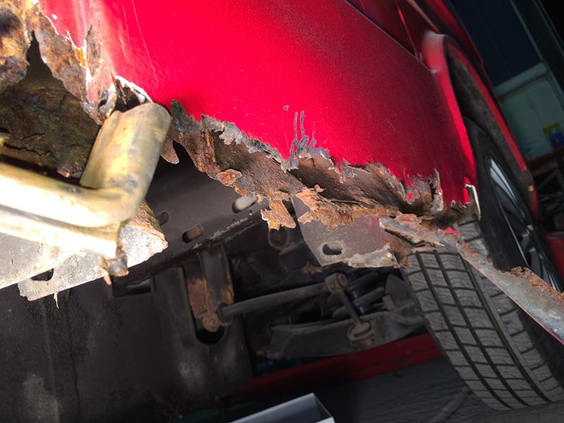

Hier hab ich noch was chiques von der Fahrerseite. Ist wohl schonmal behandelt worden? Zwischen weggebröselt und blank gibt's noch schwarzes Gold- ist das dieser umgewandelte Rost, von dem immer alle reden?
IMG_4557 _klein.JPG (69.63 KiB) 9374-mal betrachtet

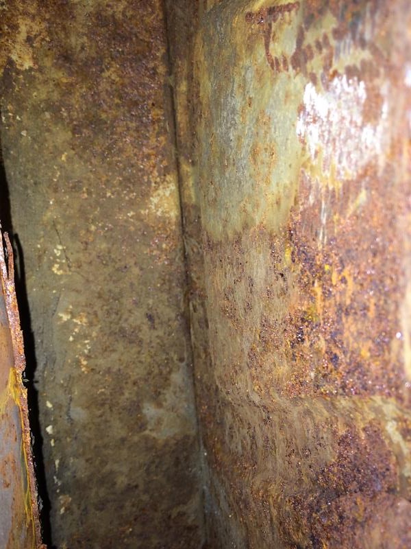

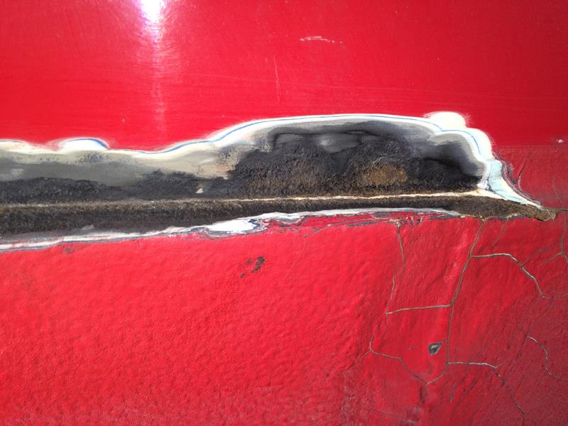

Und hier. Die Lacker unter den Mitles-(leid-)enden: Sind das normal viele Schichten? Ich vermute irgendwas mit Grundierung und Füller und dann mal irgendwann Farbe? Ursprünglich war die Gurke wohl aber mal beige, ich frage mich woher das blau mittendrin kommt.
IMG_4559 _klein.JPG (71.93 KiB) 9374-mal betrachtet

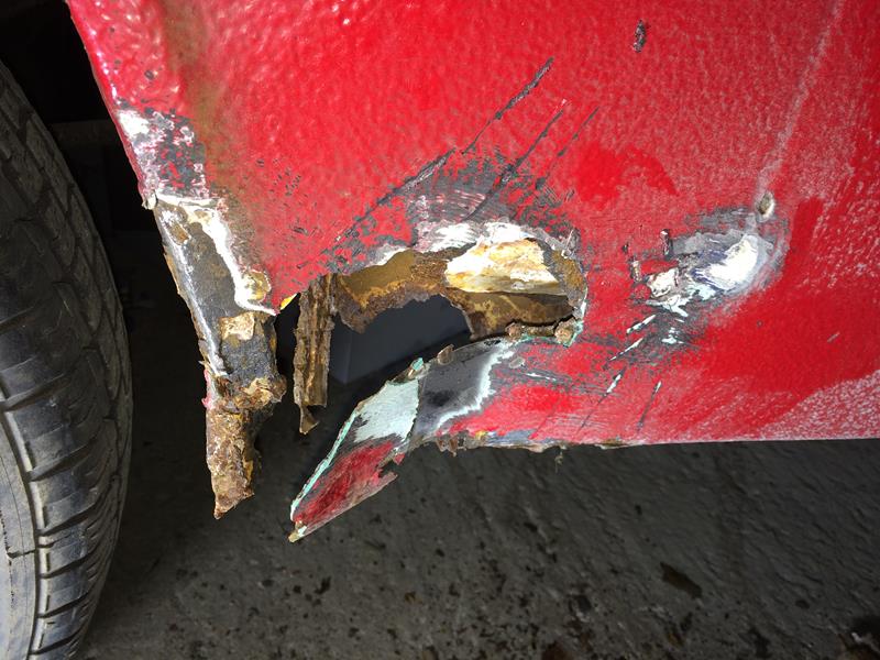

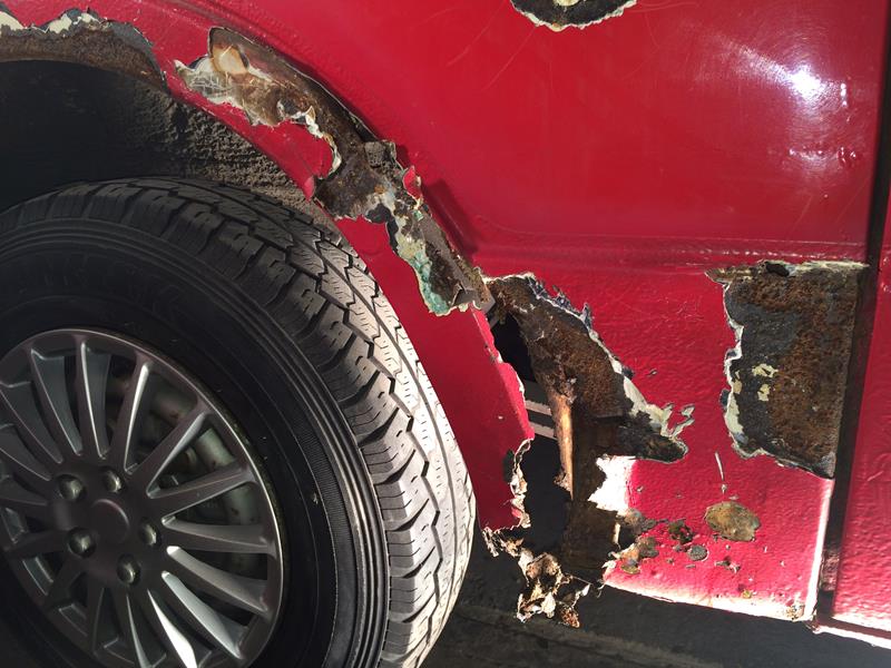

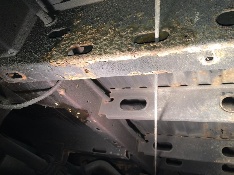

Hinter der Schiebetür ab Bodenblech abwärts komplett durch, Radkastengehäuse- kein' Plan- ich seh halt noch nix, bevor ich nicht mal auf 'ner Bühne bin.
IMG_4567 _klein.JPG (83.39 KiB) 9374-mal betrachtet
IMG_4568 _klein.JPG (91.57 KiB) 9374-mal betrachtet

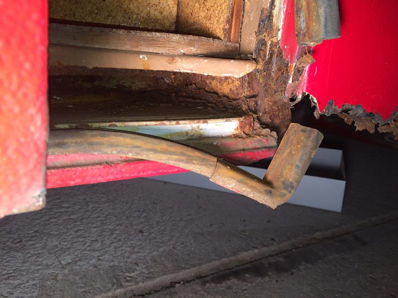

Schiebetür. Auch sehr spannend. Ich hab mich zu dämlich angestellt, die Sau auszubauen, aber ich habe mittlerweile die Seite in der Anleitung gefunden. Sonntag dann nochmal. Blech:
IMG_4565 _klein.JPG (99.95 KiB) 9374-mal betrachtet

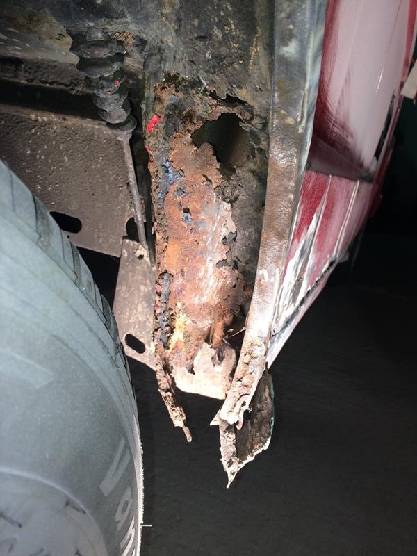

Durchgerostet auf der Hälfte, der Rest machte irgendwie Hoffnung auf "geht so"- Täuschung? Wie sind die Bleche denn an der Stelle der Schiene überhaupt aufgebaut? Bisschen undurchsichtig (trotz Löchern, muhaha).

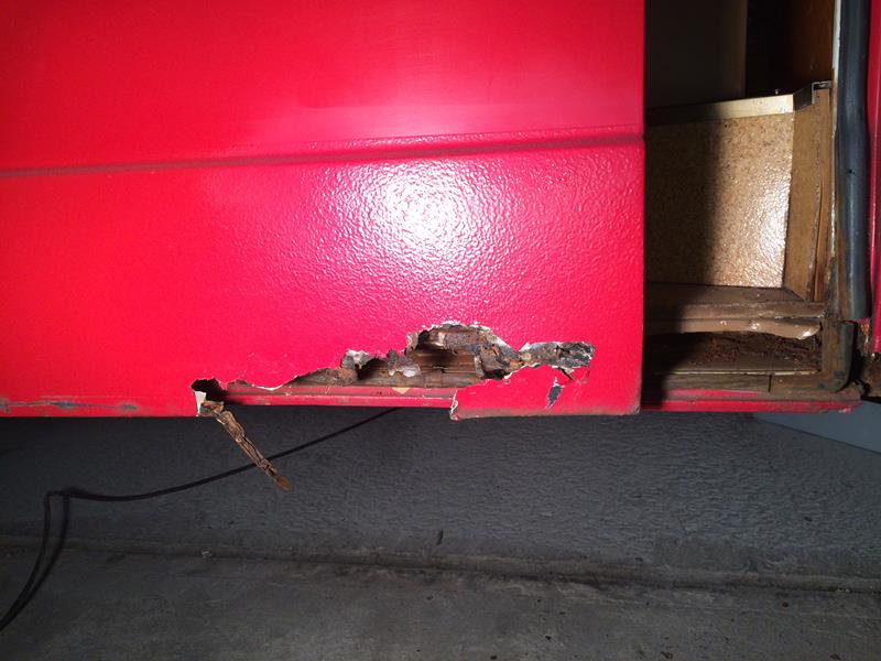

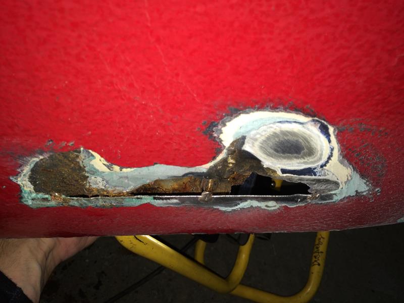

Das Loch hier in der Schiebetür (sah damals nach 'nem kleinen Riss aus, ist aber wohl schon Blätterwald gewesen) hatte ich vor 'nem Jahr mal vorsichtshalber mit Gaffa überklebt, damit's nicht reinregnet. Leider hat nicht mal das Gaffa dem Regen standgehalten...
IMG_4569 _klein.JPG (67.5 KiB) 9374-mal betrachtet

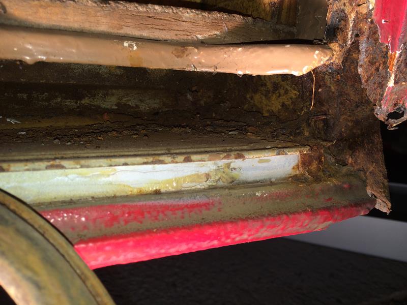

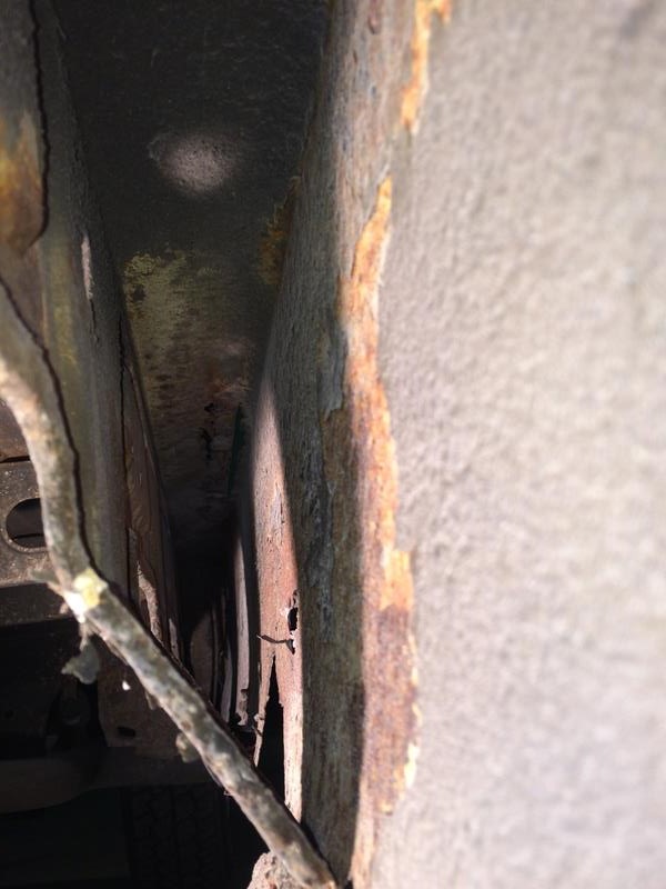

Das meiste dieser unteren Lauffläche macht irgendwie den fittesten Eindruck von ganz "Untenrum"- bis auf die rechte Ecke- alles Wech vom Blech.
Und das stelle ich mir in meiner grenzenlosen Naivität noch mit am schwierigsten zu reparieren vor. Ist dem so?
IMG_4573 _klein.JPG (79.14 KiB) 9374-mal betrachtet

Beitragvon Oli - LT » Dienstag 8. März 2016, 18:37
Ohje, das sieht wirklich heftig aus.
Ich wünsche Dir viel Glück das bei der Transplantation alles gut geht.
Ich werde mich wohl auch im laufe des Jahres meinem LT widmen. Hoffe er sieht nicht so schlimm aus wie deiner
