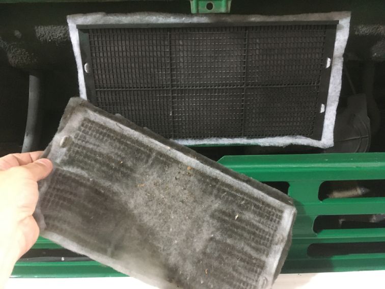

Beitragvon danielduc » Montag 9. September 2024, 18:23
hier siehst du wie ich das bei mir gemacht habe. Einfach zwischen Gitter und Blechkasten eingeklemmt, das reicht!
Davor sieht man, dass der Filter auch seine Wirkung hat.... :FREU:
SG Daniel
