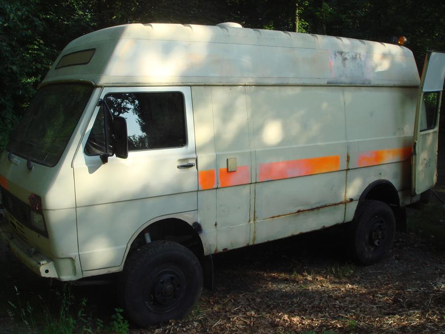

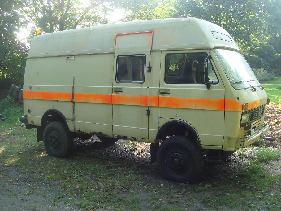

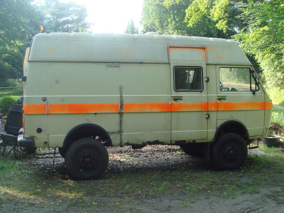

ich bin der Neue, heisse Stefan und das ist meine Baustelle
Und weil dieses Forum einen Großteil zu der Entscheidung beigetragen hat, mir das an's Bein zu binden, erstmal ein herzliches Dankeschön für die ausführlichen Tips, Ratschläge und Informationen. Die (der? / das?) Lt-Wiki ist wirklich Top.
Nachdem ich letztes Jahr schon zwei Tage beim Vorbesitzer in Essen/Mülheim geschraubt hab ( das Ding stand acht Jahre rum, davon vier draussen!) bin ich mit der modifizierten Kanistermethode rund 500 KM nach Hause gefahren...
Hier an der Fähre in Cuxhaven gleich noch'n Schwätzchen gehalten.

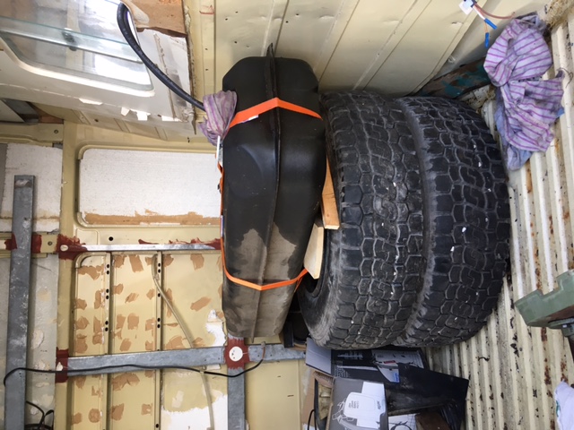

Meine LKW-Tank im Laderaum Lösung ist mittlerweile auch Geschichte, der Dieselfilter im Radhaus gegen nen Wasserabscheider getauscht und plötzlich funtioniert auch der Tank wieder! :lol:
Vosichtshalber mal nen Schluck Grotamar rein, sollte damit gut sein.

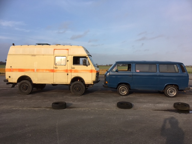

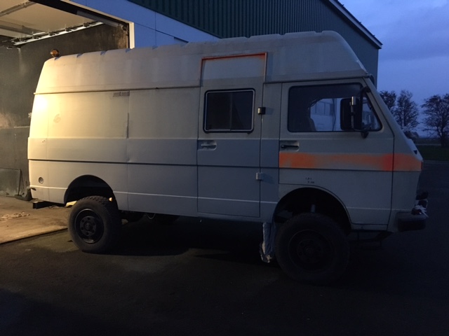

Hier isser zu Hause, Auge in Auge mit seinem kleinen Bruder...
Denke, das wird. Und bei Fragen, frag ich halt euch! :doppel_top:

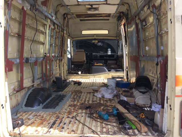

Beitragvon Strandmann » Donnerstag 12. April 2018, 10:18
es bläst recht stramm aus Ost hier anner Küste...
Aber: es regnet nicht UND die Sonne scheint. Ich denke, ich werde heute Nachmittag mal vorsichtig die Flex ansetzen...

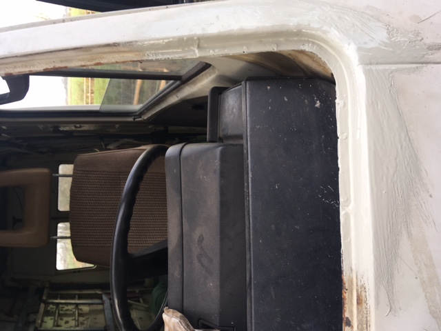

Beitragvon Strandmann » Freitag 20. April 2018, 10:04

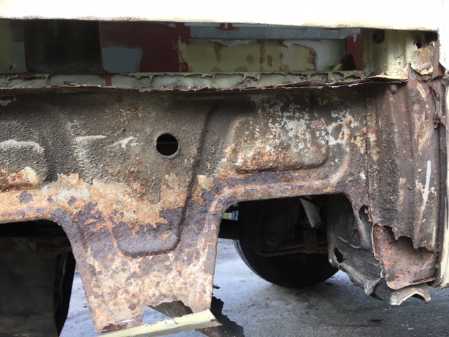

So, nachdem die Telekom schon nach fast zwei Wochen unseren Anschluss wieder "repariert" hat, hier mal ein kurzes "Update".

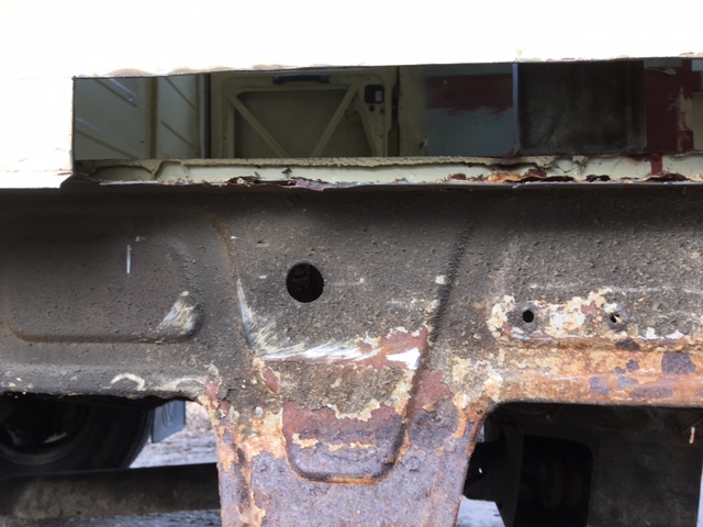

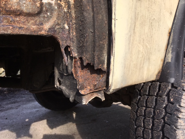

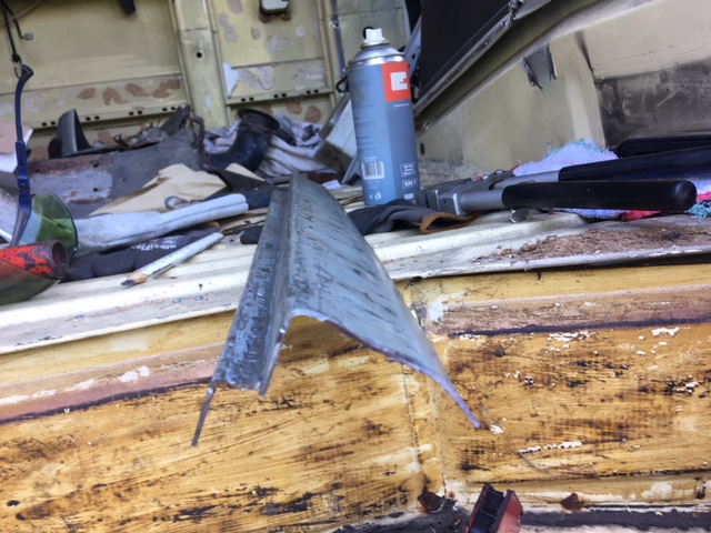

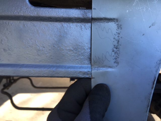

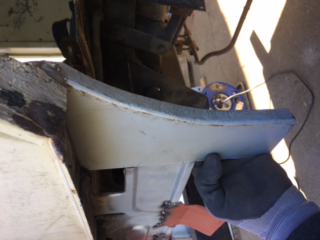

Das Seitenblech, das ich bei Werk 34 bestellt hatte, ist da. Leider nicht wie im "Katalog" abgebildet mit der Umkantung nach innen, die ich für den Anschluss an's Bodenblech brauche. Ist von Klokkerholm und das Material ist auch DEUTLICH dünner als das, was ich rausgetrennt habe. Denke, ich werde das nochmal neu bei CP bestellen, kost' da auch gut 100€ mehr :shock: You get what you pay for...
Alternativ könnte ich natürlich auch selbst was kanten (lassen), oder mit mehreren Blechen arbeiten, was dann aber auch mehr Schweissnähte bedeutet... Was meint Ihr?
Der Innenkotflügel allerdings ist Original VW und "Bullet proof". Geht so wie er ist. :TOP:
Fotos?
I now declare this bazaar opened...

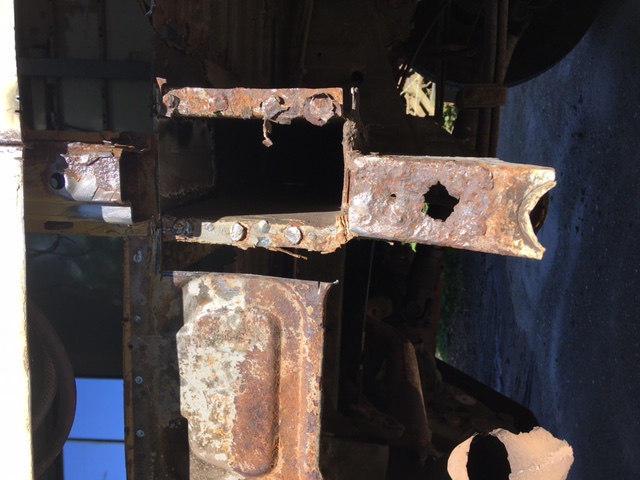

Bemerkenswert ist, dass die linke Seite deutlich schlimmer ist als die Rechte. Das gleiche Phänomen hatte ich bei beiden T3 s :?:

so hab ich geguckt, als ich die Bilder von Deinem Karren sah. Meiner sah damals auch so aus, allerdings war das 2003. Der war als Meßfahrzeug auf stark salzhaltigen Abraumhalden unterwegs und rigsherum genau so verfault wie deiner.
Die Seitenbleche hab ich damals selbst angefertigt, auch die Innenschweller in modifizierter Form. Das Teil zwischen vorderem rechten Radkasten bis zur Schiebetür hab ich als ein Stück gebaut, mit eingeprägter Sicke drin. Die hinteren Ecken waren auch eine schlimme Bauerei. Böse wird's noch, wenn die Gummikotflügel von den rottigen Kanten runter sind.
Die kleinen hinteren Kotflügel hab ich noch nie gesehen, meiner hatte die Zwillingskotflügel drin, die ich zur Hälfte rausgeschnitten habe und damit enorm Stauraum geschaffen habe. Drumherum war eh alles verottet, das hintere Stück Bodenblech musste mit raus, weil der Rahmen drunter schon zu sehen war :lol: Ich hab damals ca. 300 Stunden nur Blecharbeiten gehabt, dann folgten noch mal 300 für den Innenausbau. Mach Dich auf was gefasst. Ich ziehe immer den Hut vor solchen Mammutprojekten, wo man nicht weiß, was hinter der nächsten Ecke noch zum Vorschein kommt.

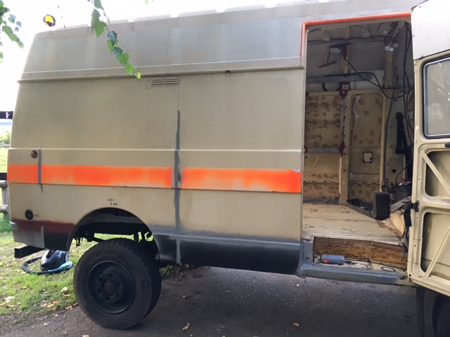

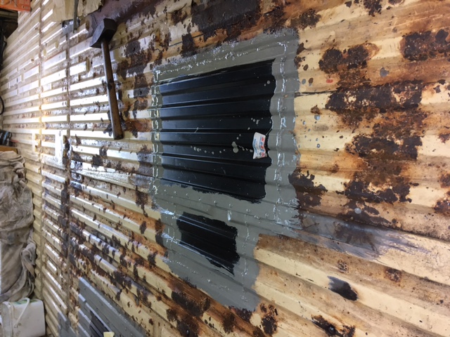

Beitragvon Strandmann » Montag 21. Mai 2018, 10:14
Moin zusammen,
zwei lange Wochenenden hintereinander...
Da muss ja was gehen, erst recht bei dem Wetter! Wäre zwar auch lieber am Strand, aber SPO quillt über von Touris und die Strandräuber kassieren bis spät abends noch. Also nutze ich die Zeit sinvoller ;-) und bin auch draussen...
Hier kam mir zum ersten mal der Gedanke: Anzünden
Langsam besserte sich die Stimmung...
Irgendwann wichen dann Zweifel und Sorge der Zuversicht...
Und heute schweisse ich die Bude wieder zu !!! :FREU:
Ich wünsche euch allen eine möglichst stauarme Rückreise!
Stefan,
der schraubt, wenn andere urlaub machen....

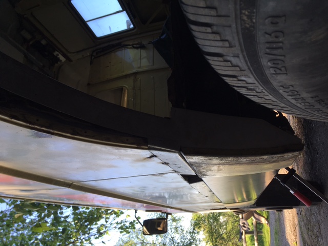

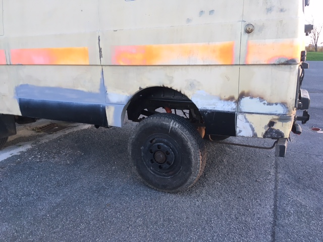

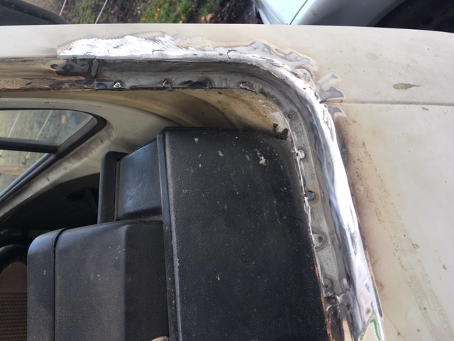

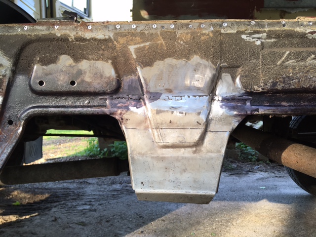

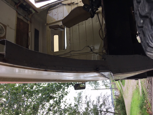

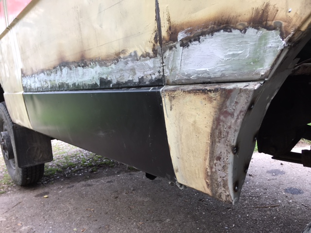

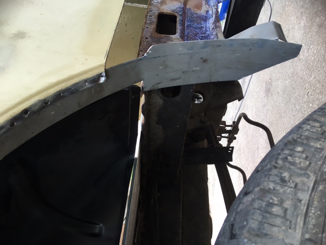

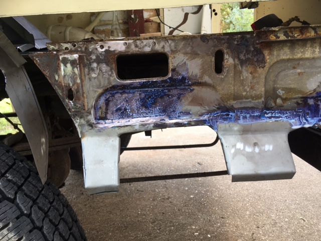

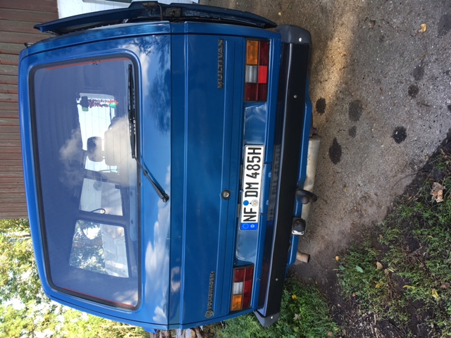

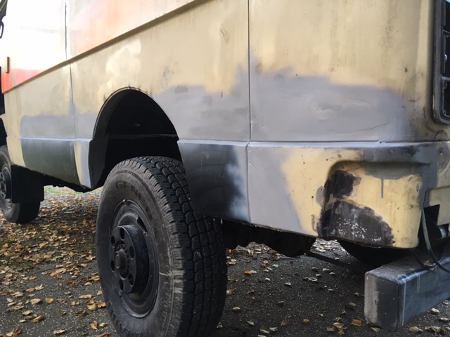

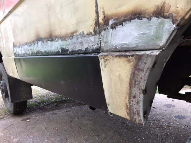

Beitragvon Strandmann » Samstag 8. September 2018, 13:24

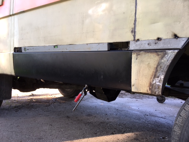

Heute ist seit langem (01.Mai!!!) mal wieder ein Regentag. Ich nehm das zum Anlass für ein kurzes Update:

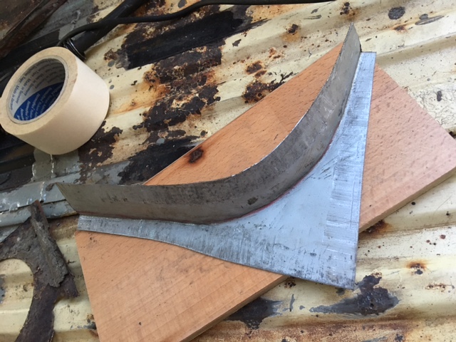

Zu meiner Schande muss ich gestehen, hab ich dann doch nicht so konsequent wie gedacht weitergearbeitet. Der Sommer war einfach zu gut.
Wir haben stattdessen z.B. sowas gemacht...
und auch am Bussle gab's Veränderung:
Dann ging's aber doch irgendwann weiter:

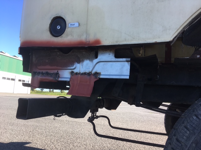

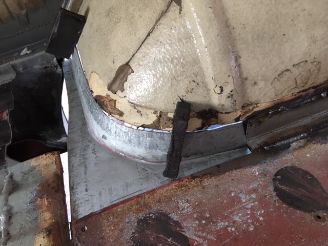

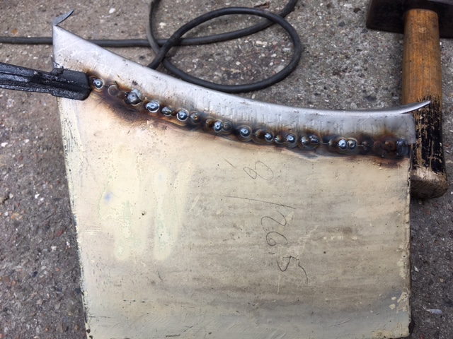

Radlauf zurechtgedengelt und eingeschweisst

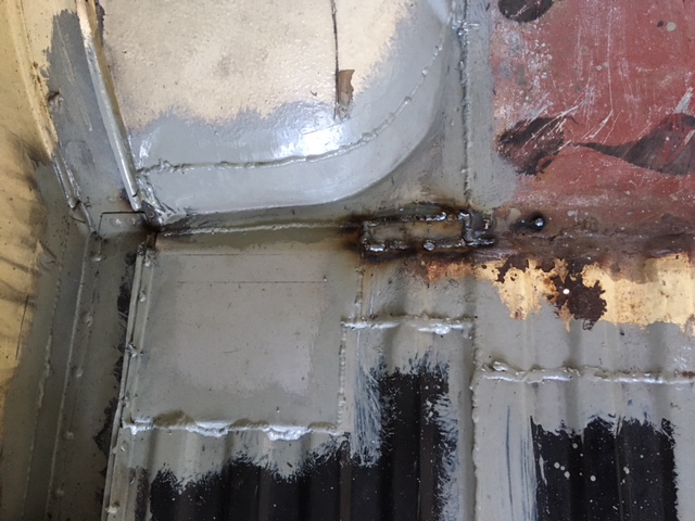

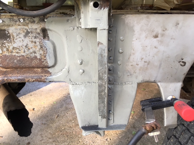

Die Seite endlich zugeschweisst und verzinnt (ok,ganz zum Schluss noch dünn übergespachtelt :-|
und mit der hinteren Ecke angefangen, die nicht ganz so schlimm ist, wie erwartet
Hier auch den zweiten Teil des Radlaufs angefertigt
Von innen sind die Schweissnähte mit Rostschutzgrundierung mit 30% Owatrolanteil versiegelt...
Fazit bisher:
Von "mal eben" hab ich mich schon lange verabschiedet
Blecharbeiten brauchen ihre Zeit, gehen aber mit zunehmender Erfahrung immer schneller von der Hand und machen dann richtig Spass
Eine Flasche Schutzgas reicht doch nicht ewig...
Originalteile sind zwar teuer aber die Qualität und die Passgenauigkeit sind mir's wert
Der Sommer könnte so weitergehen...
Verregnete (endlich!) Grüße von der Küste.
Strandmann

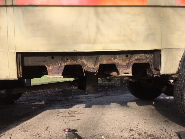

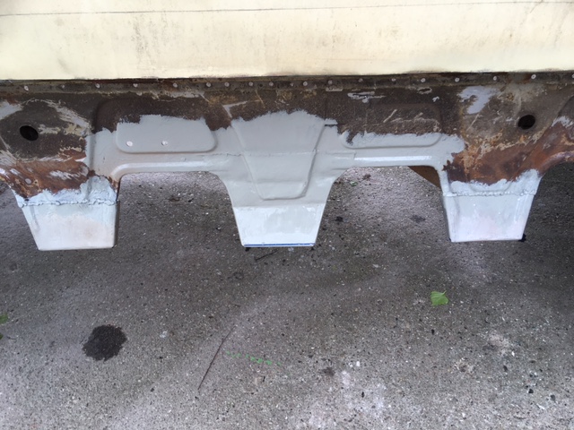

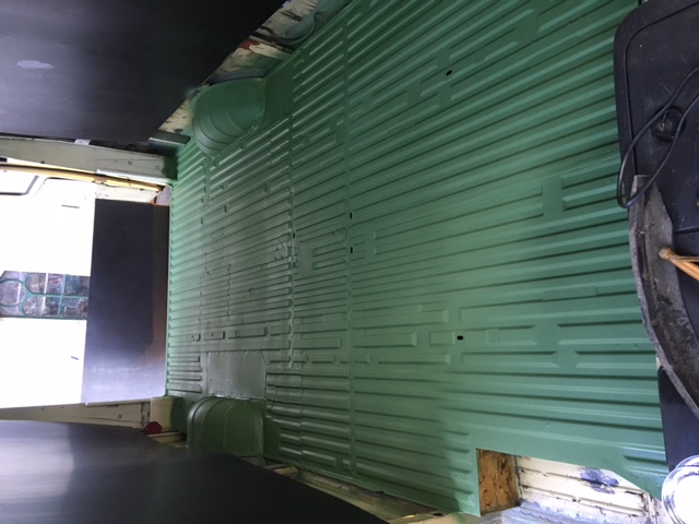

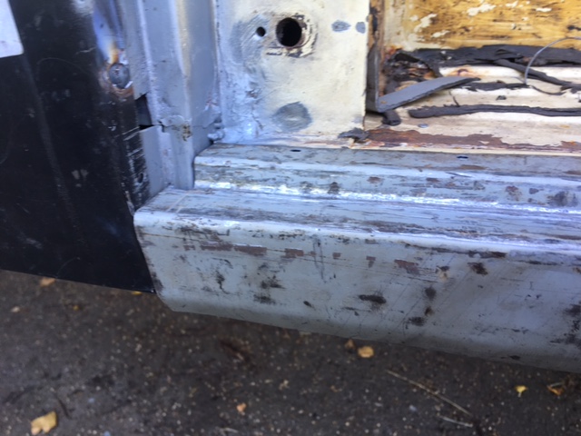

Beitragvon Strandmann » Freitag 26. April 2019, 21:26
Und weiter geht's:
Zu
und zu
und zu!!!

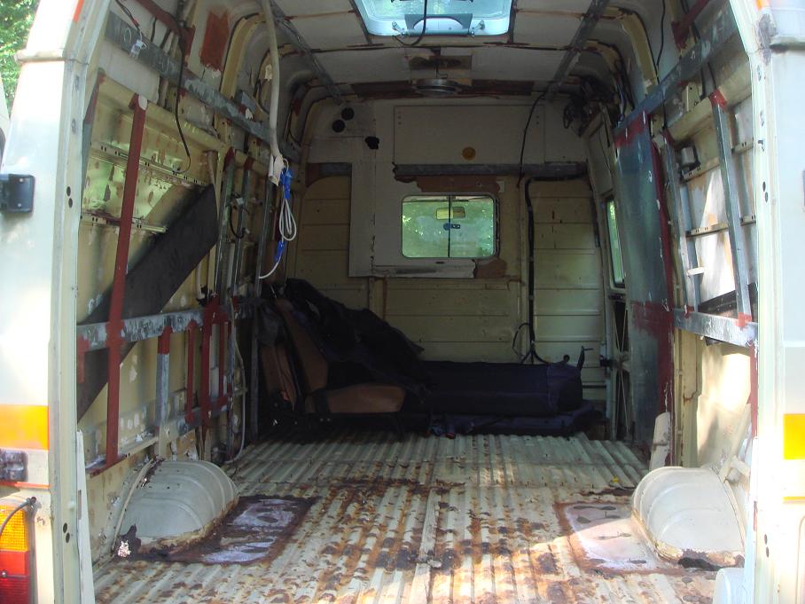

Jetzt kommt die rechte Seite dran. Aber vorher nehm ich noch die Trennwand raus...

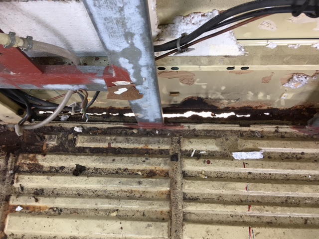

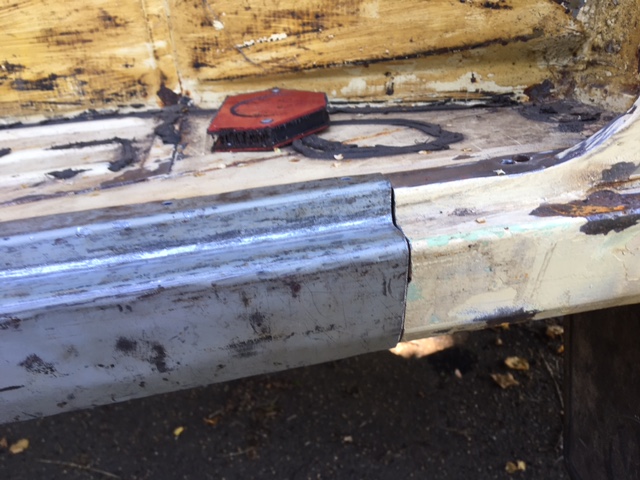

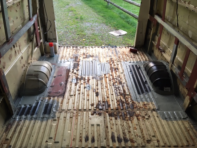

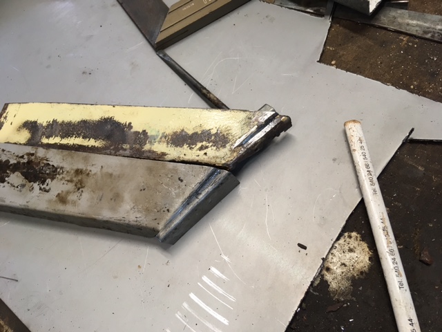

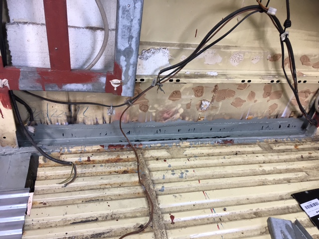

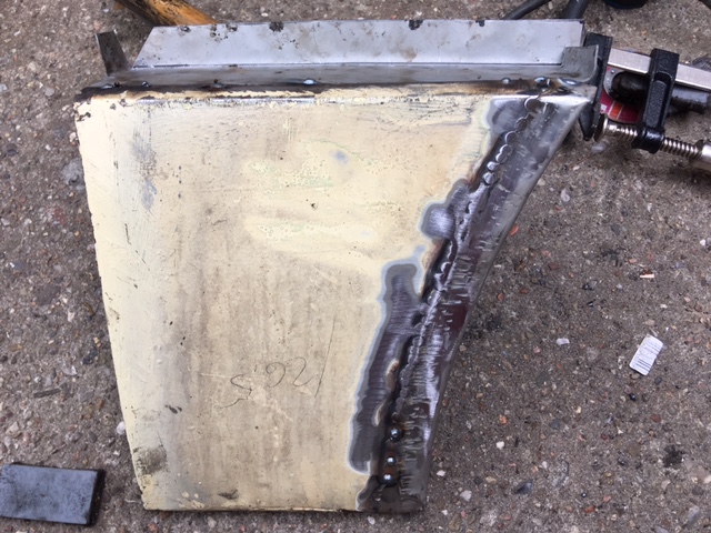

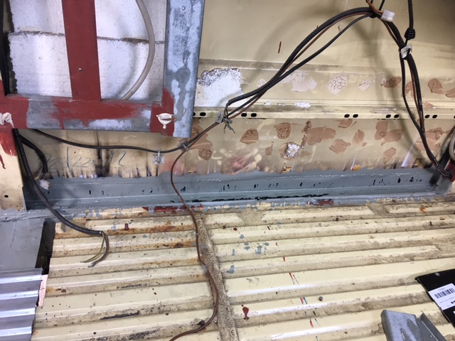

Beitragvon Strandmann » Sonntag 12. Mai 2019, 20:14
so, heute war mal wieder Schrauberwetter,

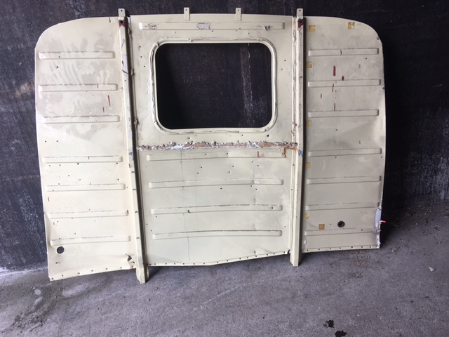

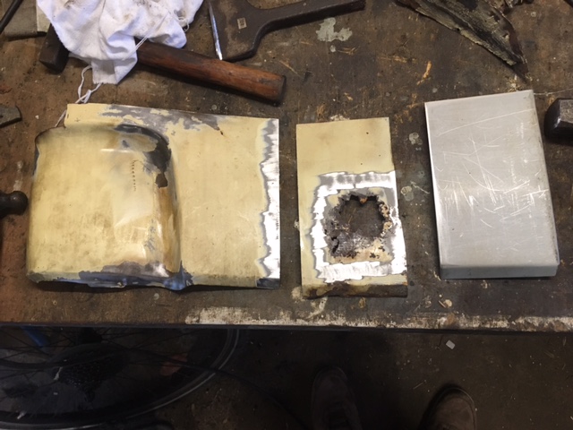

Die Trennwand hatte ich schon vorletzte Woche rausgebohrt-das ging auch in der Halle bei Regen...
Wer sie haben möchte kann sich gerne melden, sonst geht sie in den Schrott.

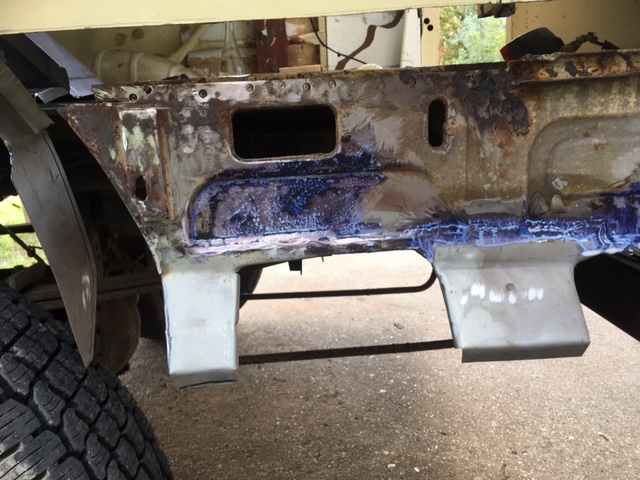

Hintere rechte Ecke rausgetrennt

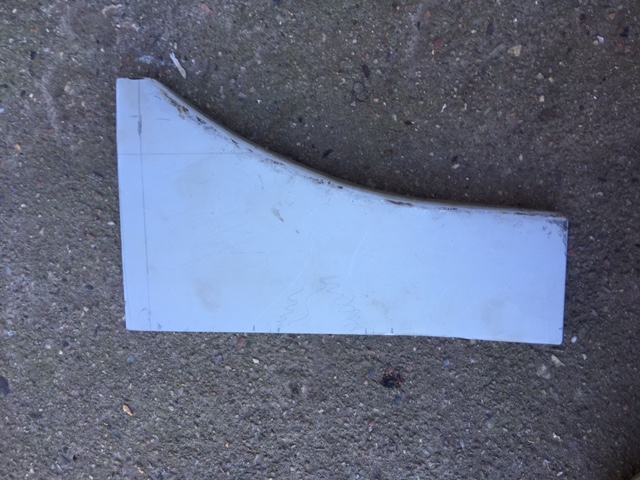

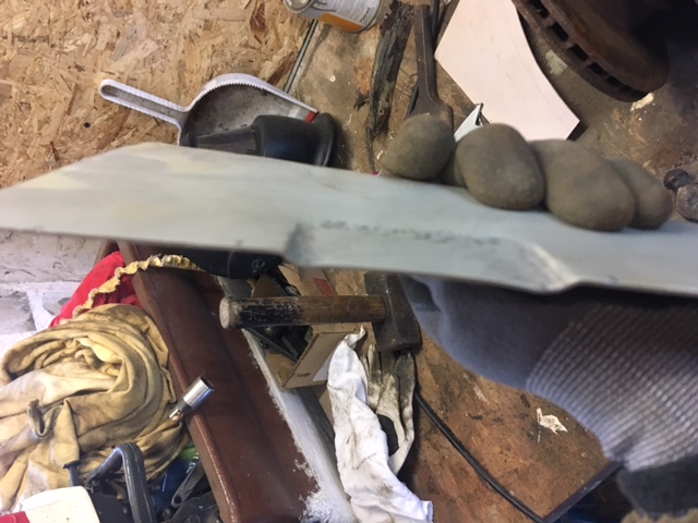

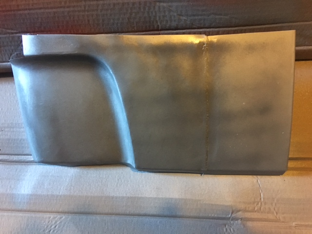

Loch großzügig rausgetrennt nd neues Teil zugerichtet
Angeschweisst und sprühverzinkt
Das noch fehlende Stück Stehblech zugerichtet
Und das innenteil des Radlaufes vorbereitet
Das untere, fehlende Stück Radlauf ist auch fertig, leider war es heute viel zu Windig un draussen zu schweißen...
Morgen geht´s weiter-denke ich...

Beitragvon Strandmann » Montag 26. August 2019, 21:00
Hmmm, vielen Dank für die Blumen... :oops:
Das war auch für mich ein gehöriger Lernprozess, bin ja eigentlich Baumpfleger...
Ist aber auch mal wieder Zeit für ein Update:
Mit Abstand das übelste anzufertigende Blech; 1,5 mm ohne Abkantbank zurecht gedengelt (Musste ich tatsächlich zweimal machen :cry: )
Am Ende aber ganz ok geworden
Dicht gefolgt von diesem; nur einfacher weil "nur" 1mm stark
Aktueller Stand der Dinge:
Das grösste Loch im Boden zu
Radlauf zu
und rechte Seite zu
Von ein paar Kleinigkeiten abgesehen also ===> FEEDICH!!! :FREU: :FREU: :FREU:

Beitragvon Strandmann » Montag 26. August 2019, 21:38
Und hier meine Vorstellung zum weiteren Vorgehen:
Restliche Roststellen im Boden (sind alle noch "kernig") behandeln und Brantho Korrux Nitrofest drauf
dann Dampfsperre, 25mm Styrodur, Restliches Parkett aus der Ferienwohnung ;-) (geht das so?)
Fenster einbauen (trau mich nicht so recht), Seiten "sanderfizieren" und nach Methode "Tiemo" dämmen
Die Hitze am Wochenende hab ich genutzt und alles "untenrum" mal ordentlich mit Fluid Film eingesaut...
Im Laufe der Woche (hab noch Urlaub) kommen nochmal 5 Liter Nitrofest als Grundierung und Filter für Aussen - mal sehen was geht...
Was meint Ihr?

Beitragvon Strandmann » Donnerstag 30. Januar 2020, 13:57
So, und weil ich grad online bin hier ein paar Fotos vom Stand der Dinge
Boden drei mal mit Brantho Nitrofest gespritzt,
Scheibenrahmen echt Glück gehabt, nur die beiden unteren Ecken, und da auch nicht viel. (Einmal mehr ein "Hoch" auf das Stauch/Streckgerät, daß sich als lohnende Investition erwiesen hat)
Seitenverkleidungen sind mittlerweile angepasst und der Boden mit 20 mm XPS Platten gedämmt
Wenn's etwas wärmer und trockener(!) wird kommen endlich die Fenster rein, dann kann's mit dem Innenausbau losgehen. Ein "Mockup" steht schon auf dem Heuboden... :FREU:

ich weis ... schon eine ganze Zeit lang her das Du die Trennwand heraus genommen hast.
Zufällig noch da liegen das Teil? Und wenn ja wo wäre es evtl. abzuholen? Mein Standort liegt in RLP zwischen Koblenz und Bingen.
Gruß, Anton
Anton DV 80 kW 109 PS
Beiträge: 13
Registriert: Dienstag 10. Juli 2018, 16:16
Wohnort: 56291 Laudert
Fahrzeug: LT35, EZ 04/90, kurz / hoch, DV 80kW / 109 PS
Re: und noch'n 4x4
Beitragvon Strandmann » Sonntag 2. Februar 2020, 16:52
Moin Anton,
da hast du Glück. Die steht hier tatsächlich immer noch im Weg..
Ich schenk sie dir gerne, eine Abholung wirst du allerdings mit einem Nordseeurlaub verbinden müssen :grin: .
