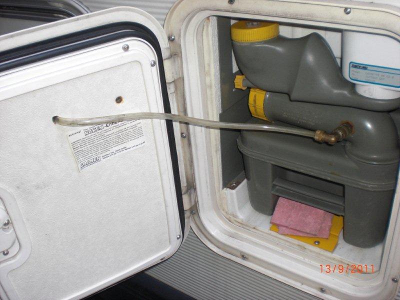

Beitragvon Kleberwurst » Donnerstag 15. September 2011, 21:38
N àaaabend!
Mit Bild kann ich dienen, aber ohne die Maße, da müsste ich erst mal in den Hof rennen und bei
völliger Dunkelheit nachmessen. Muss ich?
Ist allerdings eine C 2, keine C 200 und noch dazu in einem Karmannaufbau, schluchz.
Das nur zur Info.
