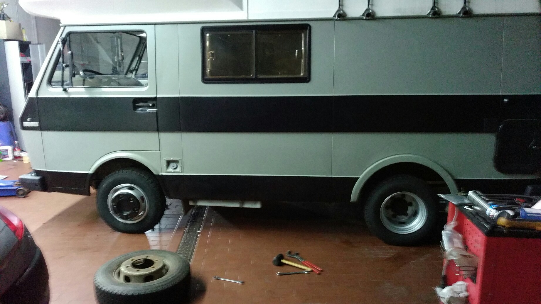

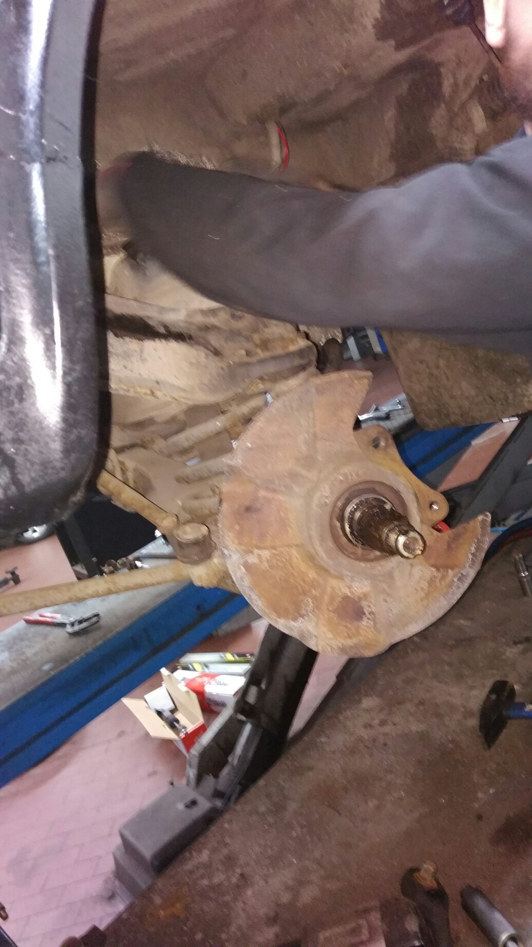

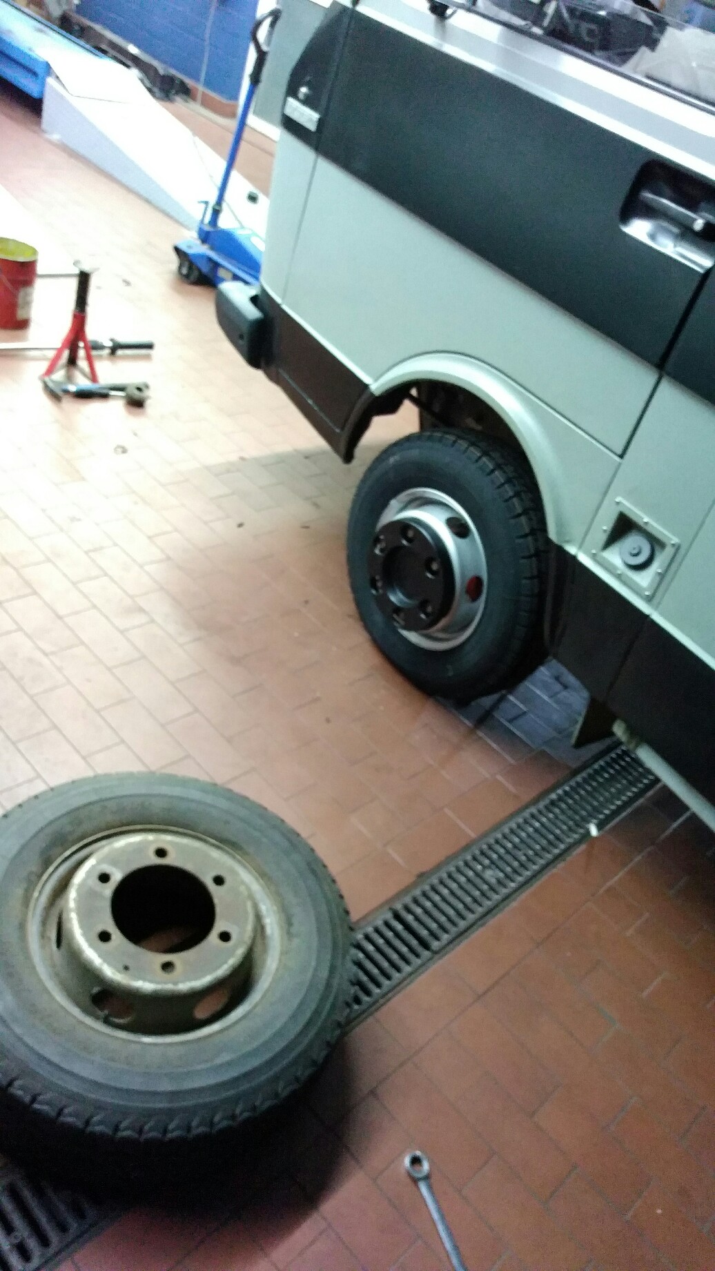

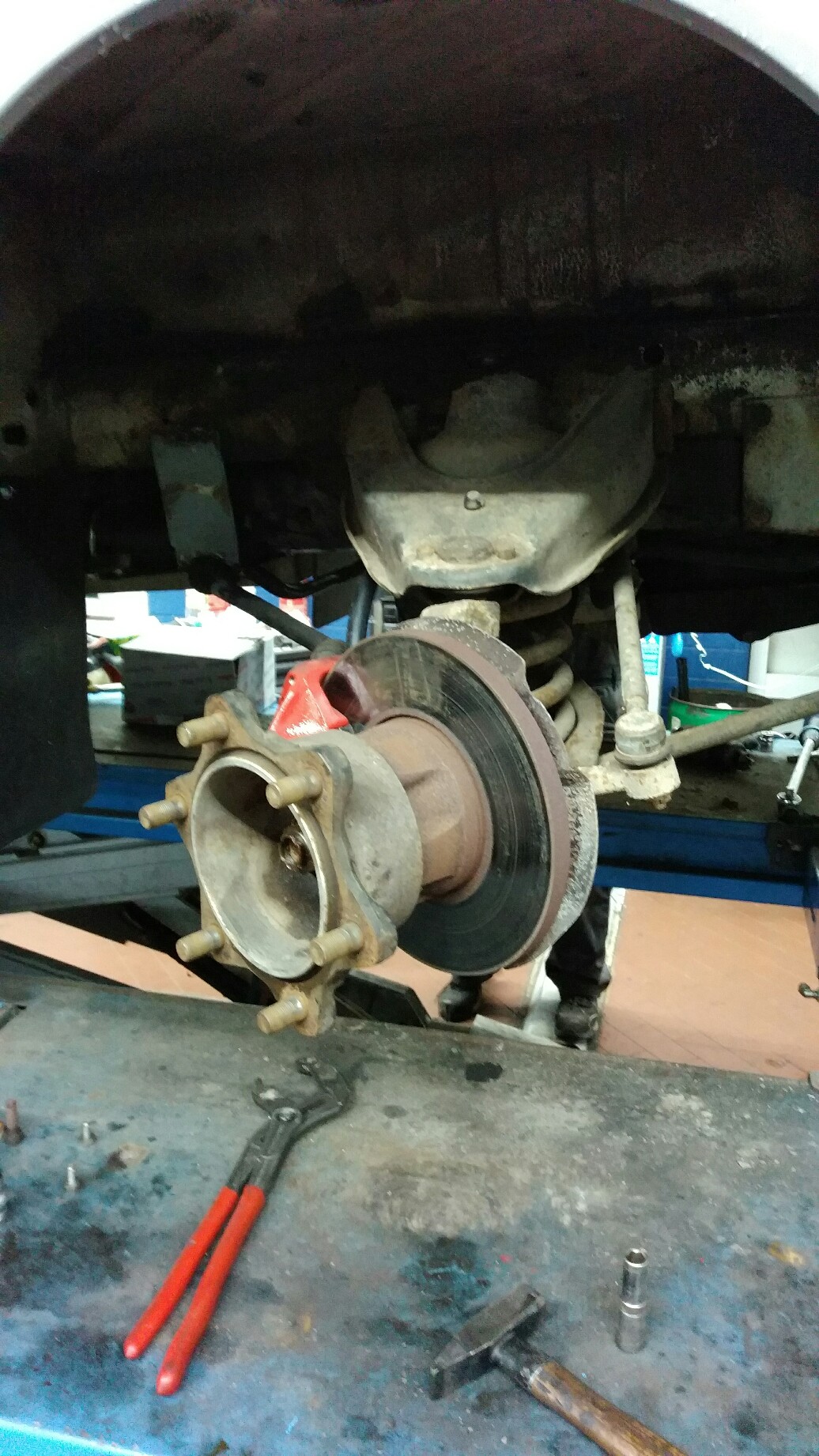

Ja wollte euch nichts vorenthalten und nun mal ein kleiner Status Bericht : angefangen haben wir vorne die Bremsscheiben zuwechseln und gleich in diesem Antemzug auch neue Stoßdämpfer verbaut. Die Zugstreben sind noch fällig aber da fehlt noch eine Sorte der Gummis. Auf den Bildern sieht noch alles schön rostig aus ist aber mittlerweile alles entrostet und wieder Schwarz...

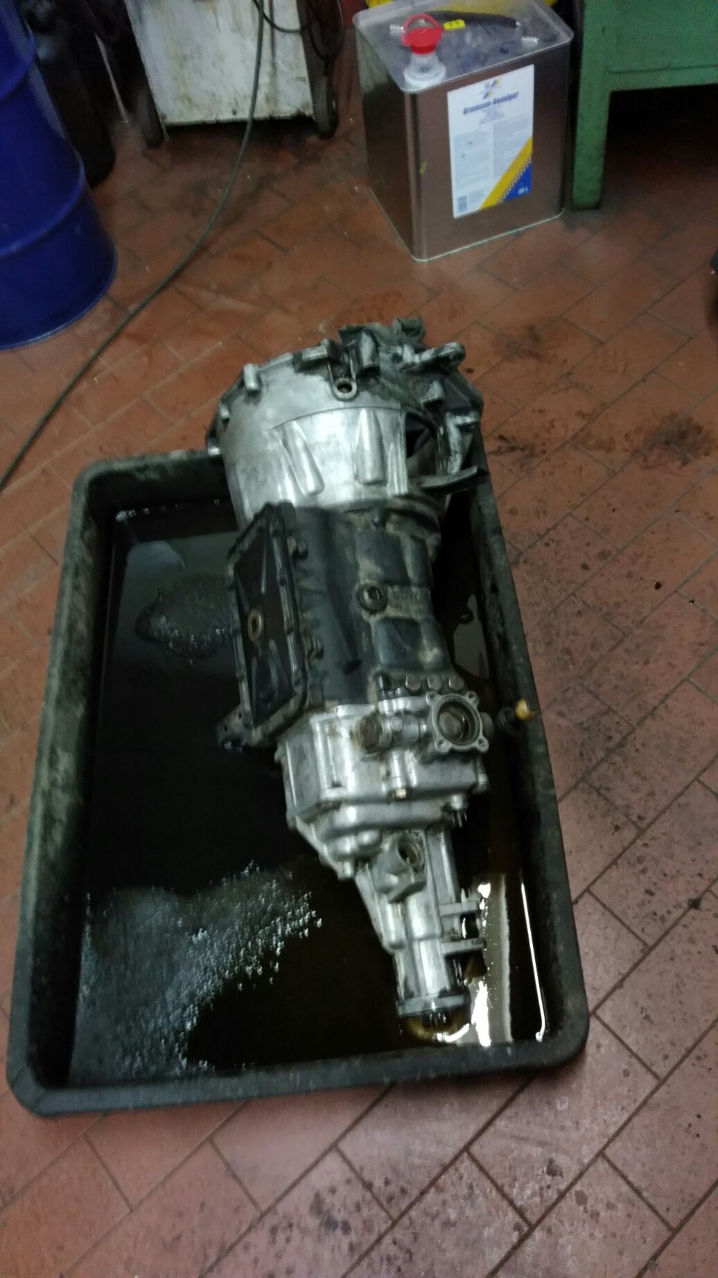

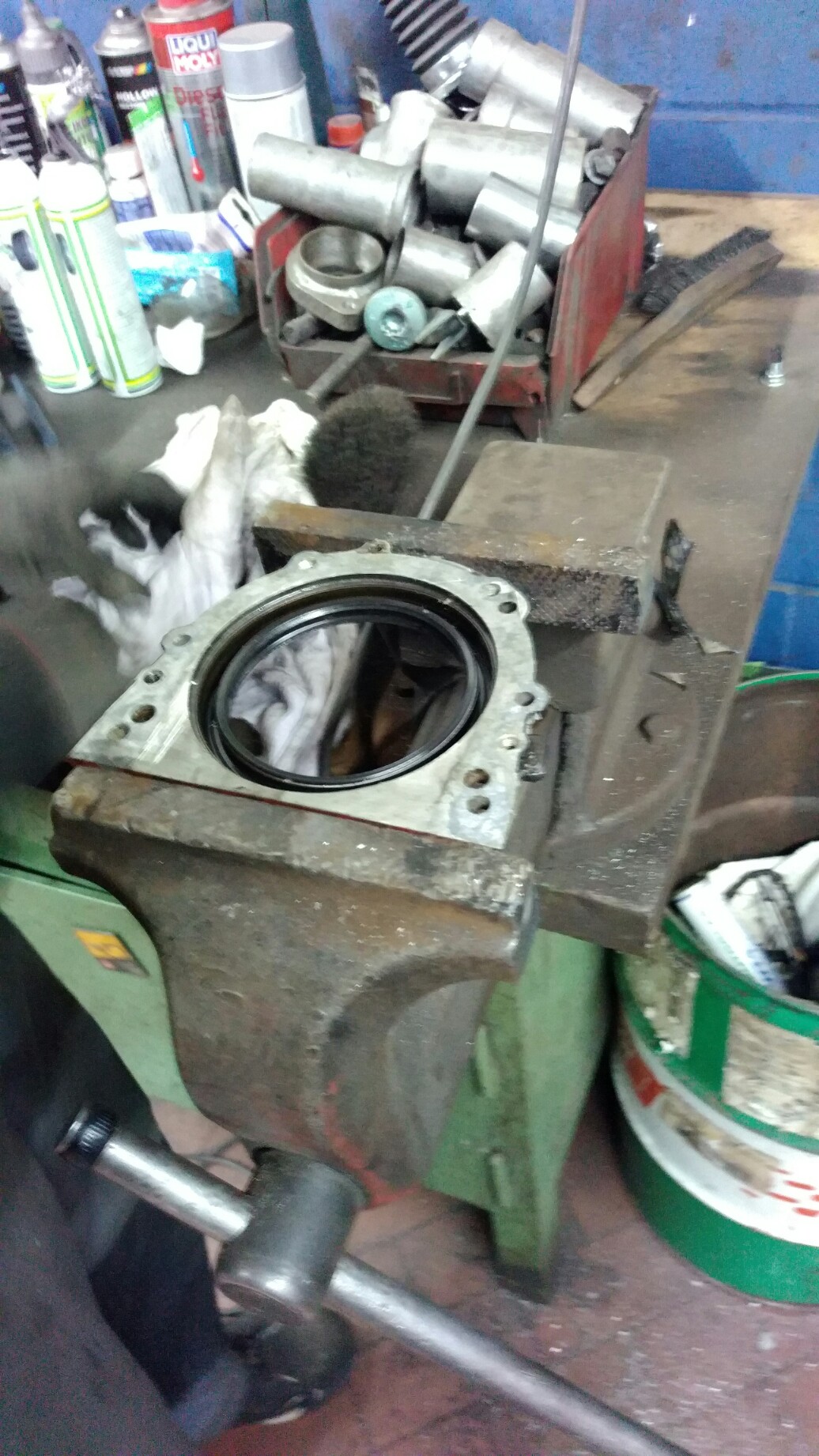

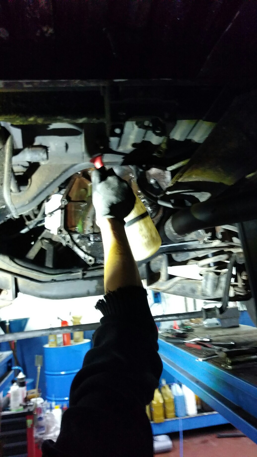

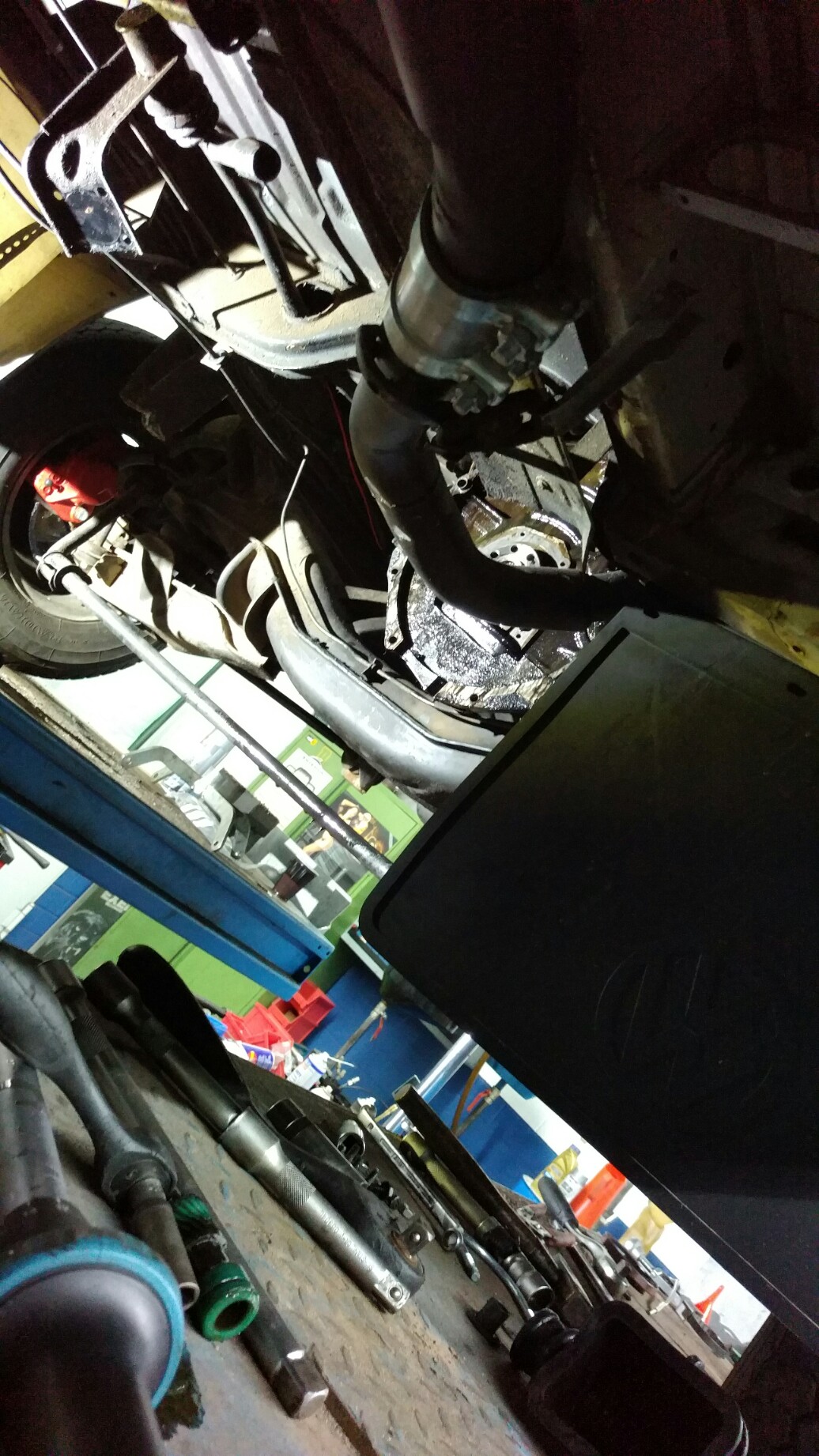

Danach kam die Kupplung dran und der Simmerring der Kurbelwelle. Auf den Bildern sieht man noch den Olverlust der damals kaputten Kopfdichtung auch das Getriebe war ein einziger schwarzer Ölklumpen.
Am Getriebe noch den simmerring ausgangsseite gewechselt und neues Öl drauf selbstverständlich auch das Drucklager gewechselt.

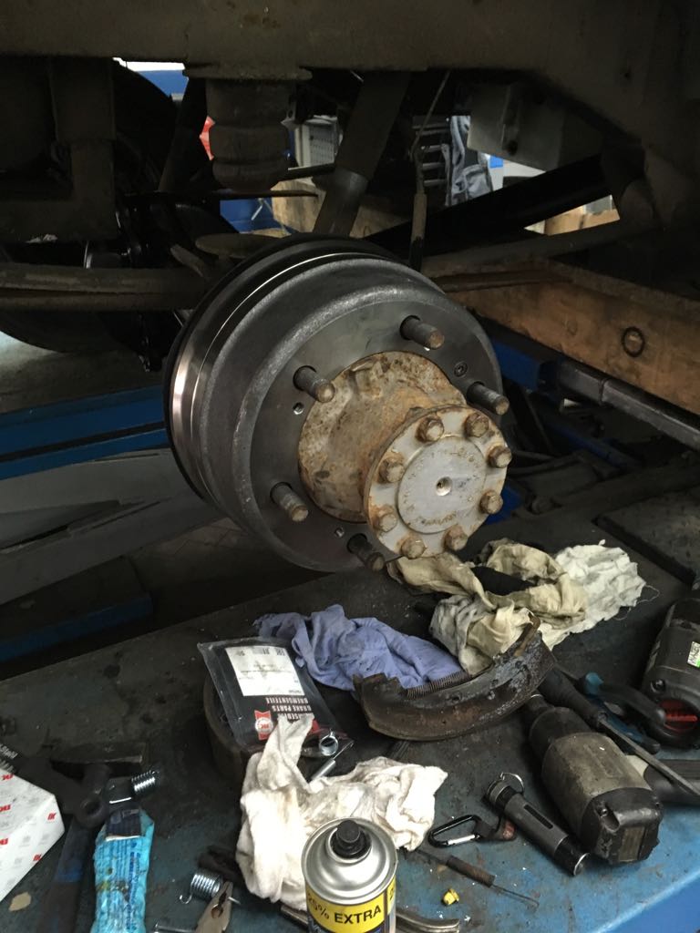

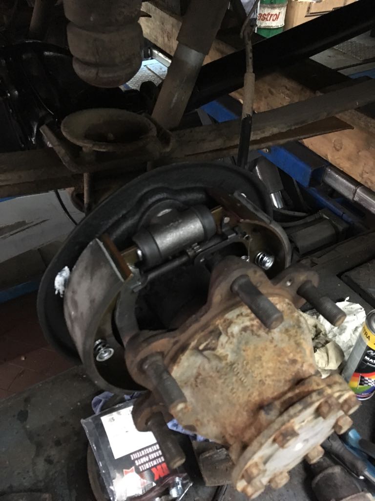

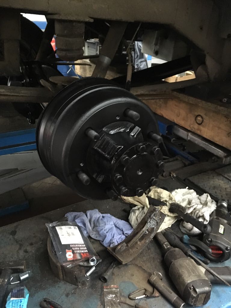

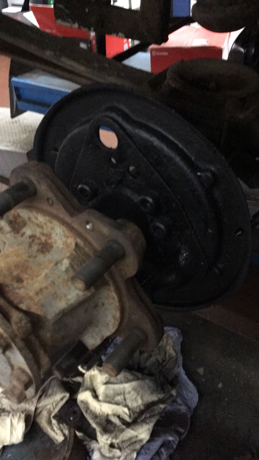

Gestern das hintrere Differential schön gemacht entrostet auch neues Öl drauf und wieder schwarz gemacht.. Morgen werden dann Offiziell die hinteren Trommelbremsen neu gemacht also Bremszylinder backen federnsatz und neue Trommeln

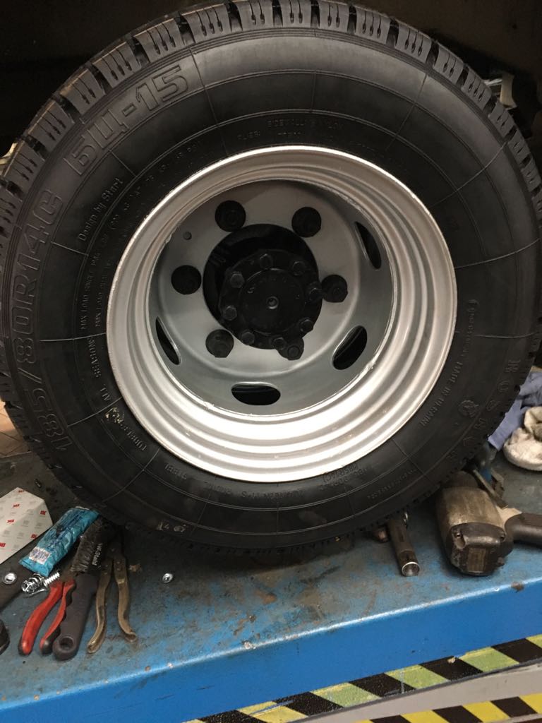

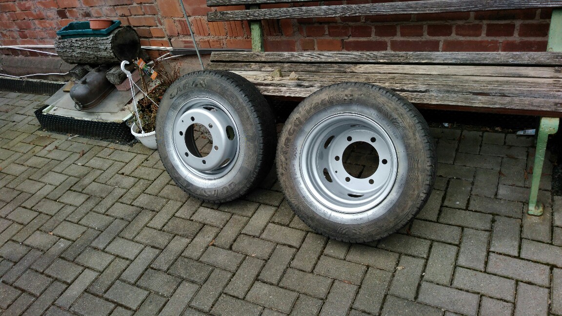

Dann zur Grönung noch 6 neue reifen Auf die frisch Lackierten Felgen.

So update
-komplette Bremse hinten neu und neue Reifen leider haben die Stoßdämpfer nicht gepasst die wir laut Fahrgestellnr bestellt hatten Monroe Van Magnum verstärkte Ausführung hat unten nicht in die Aufnahme gepasst der Stoßdämpfer war 5mm breiter
