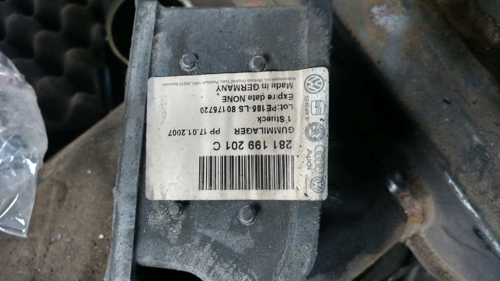

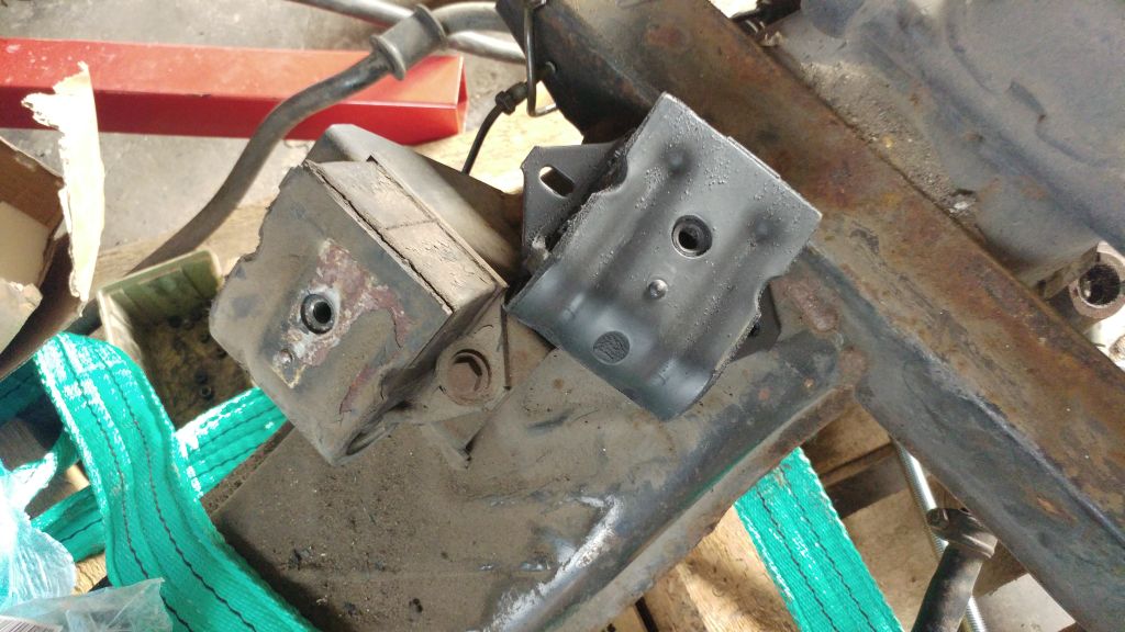

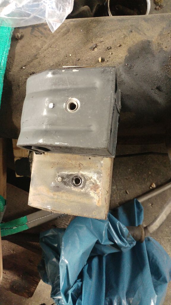

Beitragvon Philip86 » Dienstag 6. Juni 2017, 21:28
Sind heute gekommen ;)
Auf einem Packerl gibts a Pickerl BJ 2007
Am 2. gibts keinen Aufkleber.

Lg Philip
