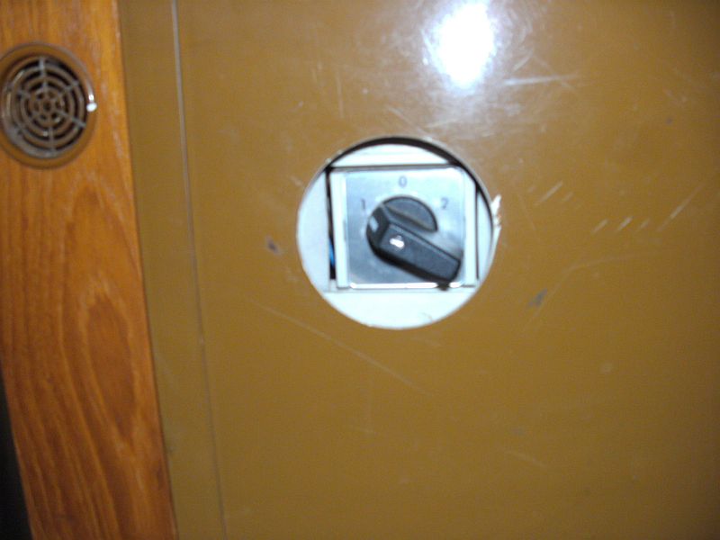

lieben Dank für Deine Rückmeldung. :grin: Wo befindet sich dieser Kippschalter 1 aussen und der Drehschalter, von dem Du sprichtst? Habe keinen Drehschalter und auch Wippkippschalter nicht gefunden. Wohl aber ne Menge Kabelsalat, von dem ich mir keinen rechten Reim machen kann.Tja, Bordbuch wäre schön, wenn es eins geben täte. Wenn es Dir möglich wäre, wäre ein Scan von Deinem Bordbuch und vielleicht Fotos eine große Hilfe. Oder wenn Du im Saarland bist und Zeit haben solltest, fahren wir gern auch zu Dir rüber. Mal schauen, was es genau ist. Andree überlegt überflüssiges raus zu machen.

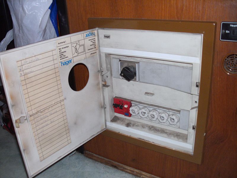

anbei die Bilder vom Sicherungskasten. Details in den Bildbeschreibungen.
Gerhard

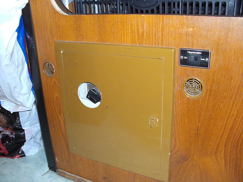

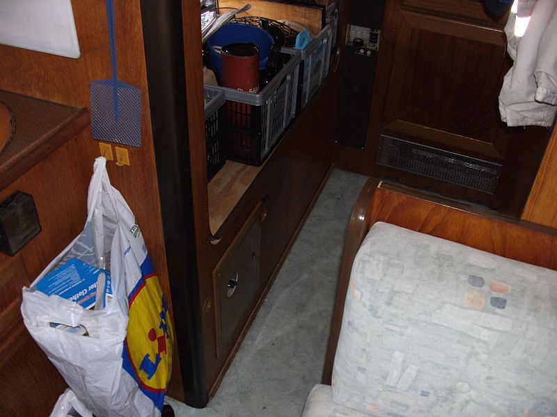

Position des Sicherungskasten bei mir
Drehschalter für Betriebsart (bei mir immer auf 1)
Die Sicherungen
Sicherungskasten Wohnraum mit oben rechts dem schwarzen Ein-/Aussachalter für den Hautpstrom, den man wieder betätigen muss, wenn der Strom im 12V Betrieb zum Unterladungsschutz abschaltet.
