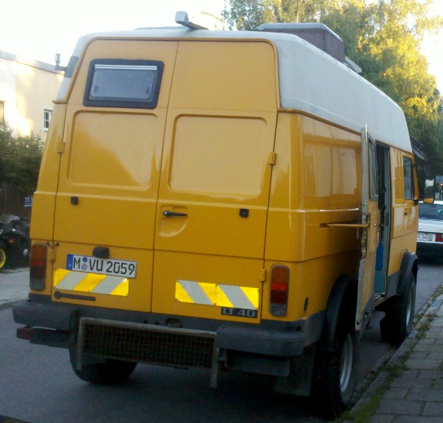

ich war gestern beim TÜV und habe die Mefro Felge mit 285/75R16 jetzt endlich zugelassen bekommen ;-)
Ich habe folgendes gemacht:
- Felgen + Reifen montiert.
- Radlauf vorne am hinteren Ende ca. 5cm geweitet.
- LKW-Kotflügel montiert.
- Tacho mit Zwischengetriebe angeglichen.
- Schiebetür-Ausleger um ca. 20cm verlängert.
Folgende Punkte sind mir aufgefallen:
- Freigängigkeit Vorderrad vorne ist sehr knapp.
- Höchstgeschwindigkeit ist etwas geringer.
- Öltemperatur ist etwas höher.
Jetzt muss ich nur noch die zwei Reservereifen irgendwo unterbringen.
Wenn jemand das Gutachten (Einzelabnahme, explizit nicht übertragbar) oder den Fahrzeugschein (erst ab nächster Woche) braucht, muss er mir seine E-Mail Adersse zukommen lassen.
Gruß Stefan

Hier noch mal ein paar Antworten zu den Fragen, die ich bisher bekommen habe:
  • Ich habe ausser dem Mefro-Datenblatt keine weiteren Unterlagen für die Felgen (kein Festigkeitsgutachten). Der erste TÜV-Prüfer wollte so was haben, dem zweiten waren die Reifen zu groß, der dritte hat's dann gemacht.
  • Tachoanpassung: in meiner Tachowelle war in der Mitte schon ein Getriebe eingebaut. Ich habe einfach ein zusätzliches mit 6% eingebaut. Man kann aber auch das eingebaute anpassen. Es ist jedoch nicht leicht, jemanden zu finden, der so was noch macht. Ich war bei Paul Schäfer (Hyazinthenstraße 9, +49 178 3869731), der ist aber eigentlich schon in Rente.
  • Öltemperatur ist bei 90km/h so 110 Grad. Ich habe aber gleichzeitig den Öltemperatur-Messer gewechselt, darum kann ich die Änderung nicht genau sagen. Glaube aber, dass ich vorher nur so bei 100 Grad war.
  • Schiebetürbügel ist glaube ich 20cm verlängert. Ich habe dann noch einen Griff unten links angebaut, damit macht man die TÜR jetzt auf und zu. Der original Griff dient nur zum öffnen des Schlosses.
Hier noch mal ein Bild:
Lackierung habe ich vor einem Jahr machen lassen.
Gruß Stefan

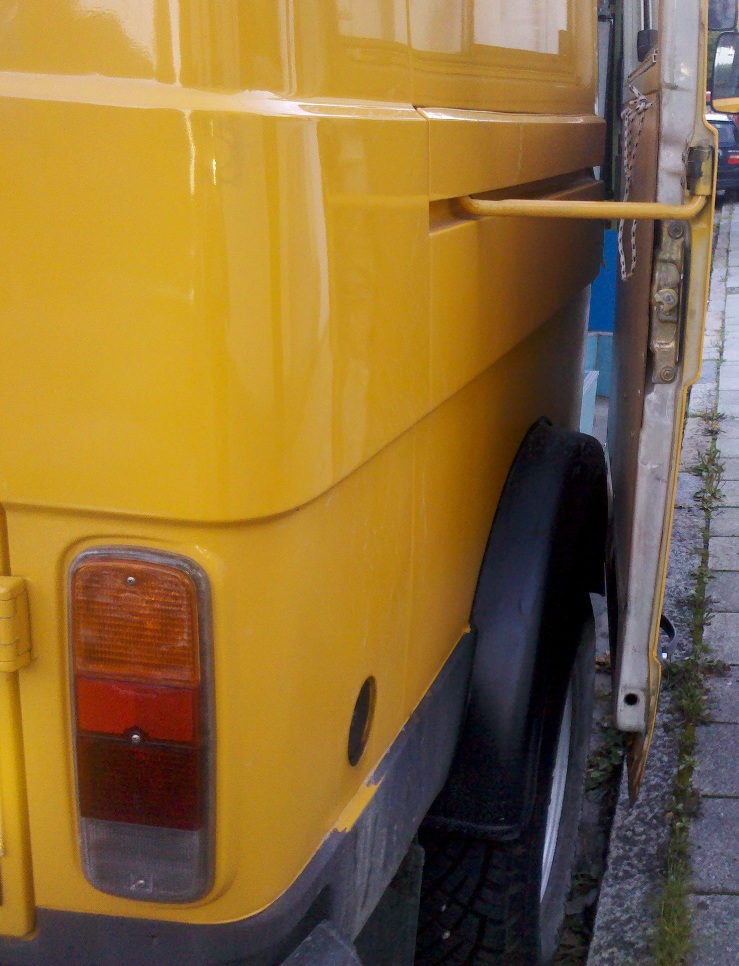

hallo, möchte wissen wofür die verlängerung gut ist. ich kann mir nur denken, das man dann die türe nicht mehr zuknallen muß. auf dem foto kann ich den neu angebrachten griff nicht erkennen.
shacira
Beiträge: 275
Re: Mefro Felgen + 285/75R16 eingetragen.
Beitragvon erazer13 » Dienstag 23. September 2014, 20:04
shacira hat geschrieben:hallo, möchte wissen wofür die verlängerung gut ist. ich kann mir nur denken, das man dann die türe nicht mehr zuknallen muß. auf dem foto kann ich den neu angebrachten griff nicht erkennen.
...weil der Radkasten hinter verbreitert ist und sonst die Schiebetüre daran anstehen würde. ;-)
