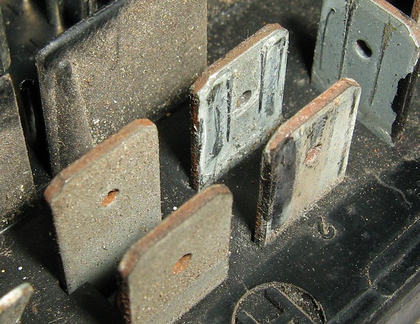

Die erste Hürde ist genommen, ich hab die ZE ausgebaut bekommen. Die Fahnen sehen eigentlich noch gut aus, nur "alt", also ein klein bisschen rostig.
Die werde ich mal blank machen.

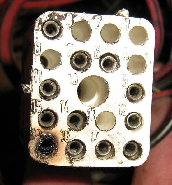

Am A-Stecker ist der Kontakt 19 verschmort (Scheinwerfer links), aber das wusste ich schon. Den werde ich wohl neu machen müssen.

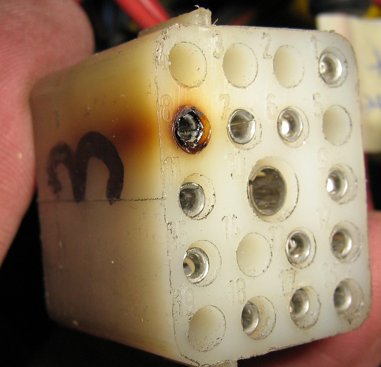

Außerdem ist am C-Stecker der Kontakt 8 verschmort. Leider finde ich im Wiki keine Belegung dieses Feldes. Weiß jemand Rat?

Hier ein paar Bilder:
Fahnen Rueckseite.jpg (159.15 KiB) 11321-mal betrachtet
Stecker A.jpg (131.1 KiB) 11319-mal betrachtet
Stecker C.jpg (149.04 KiB) 11318-mal betrachtet

C8 müsste ein gelbes Kabel sein zum rechten Scheinwerfer

Vom Abblendschalter kommt 56b (gelb) geht in Stecker E10, über Sicherung 1 (S1)und kommt bei Stecker A19 (als gelb/schwarz) wieder raus weiter zum Abblendlicht links.
Die gleiche Leitung, welche in den Stecker E10 (gelb) geht, verzweigt sich in der Zentralelektrik , läuft über Sicherung 2 (S2) und kommt beim Stecker C8 (gelb) raus und geht zum Abblendlicht rechts.
