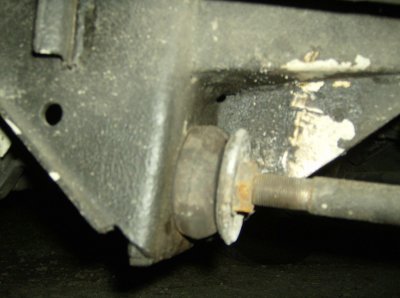

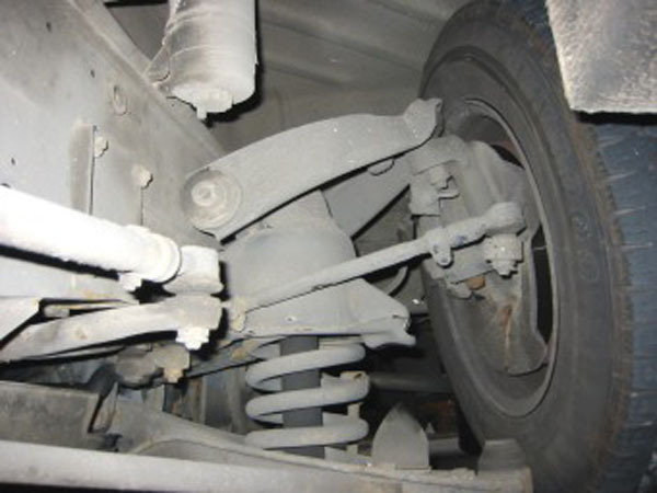

die Zugstrebe und die Gummis siehst du auf deinem letzten PIC.
Hier noch ein genaueres Foto von meinem LT.
Zugstreben Gummis VW LT.jpg (20.48 KiB) 10293-mal betrachtet
Die Zugstrebe stützt die Vorderachse ab. Wenn wie gesagt der Gummi spröde oder gar wie bei mir eingerissen waren, zieht der LT beim fahren auf die Seite.
Könnte der Fehler sein... ;-)
mfg - Martin

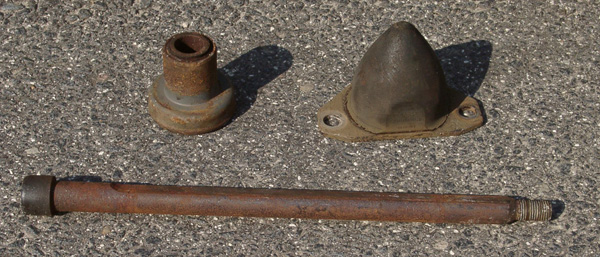

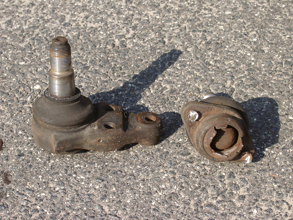

Beitragvon erazer13 » Mittwoch 14. Juli 2010, 16:34
Mann oh Mann ... da nagt der Zahn der zeit aber ordentlich... :-|
Besonders an der Bremsleitung ...da ist die Verschraubung ja schon fast komplett weggerostet.
Hm...also "krumme Teile" an den Lenkteilen versprechen mal nichts Gutes.
Die Spur wurde ja anscheinend vermessen...
Nimm mal einen Rollmeter und miss die Abstände zw. den Achsen vo. und hi. auf beiden Seiten nach.
Ich tip mal dass du sicher 3cm daneben liegst.
Ich stelle die Spur mit zwei Rohren ein die sich ineinander schieben lassen (ca. 10 und 8 mm Durchmesser).
Felgenrand vorne messen und auf der Stange markieren und dann Felgenrand hinten messen.
Der Sturz der Räder ist wieder eine andere Sache.
Was mich stutzig macht ist der defekte Gummipuffer.... könnte schon der Dämpfer sein.
Im Stand passt dann alles und beim Fahren drückt es ihn dann leicht nach oben wodurch sich dann die Spur verstellt.
Ich würde was EXTREMES probieren. Ein Holzbalken unter den Gummipuffer klemmen so dass der Dämpfer nicht einfedern kann und dann mal vorsichtig auf eine "verkehrsberuhigten" Straße probieren.
