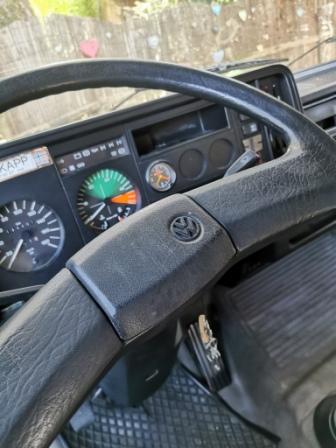

Ist wahrscheinlich eine banale Frage, aber ich will nichts abbrechen und frage lieber einmal zuviel...
Ich habe hier im Forum und im Wiki noch nichts gefunden, ausser Hupenknopf abheben...
Also wer kann mir sagen wie ich den Hupenknopf hier (s.Bild) richtig herausbekomme.

Hintergrund ist, dass die Hupe nicht funktioniert hat...
Das habe ich jetzt beheben können, aber es interessiert mich nun doch...

Habe meinen nun mehrmals ab gehabt weil das Lenkrad nicht gerade drauf war.
Gerade zu sich abziehen ist die Antwort.
