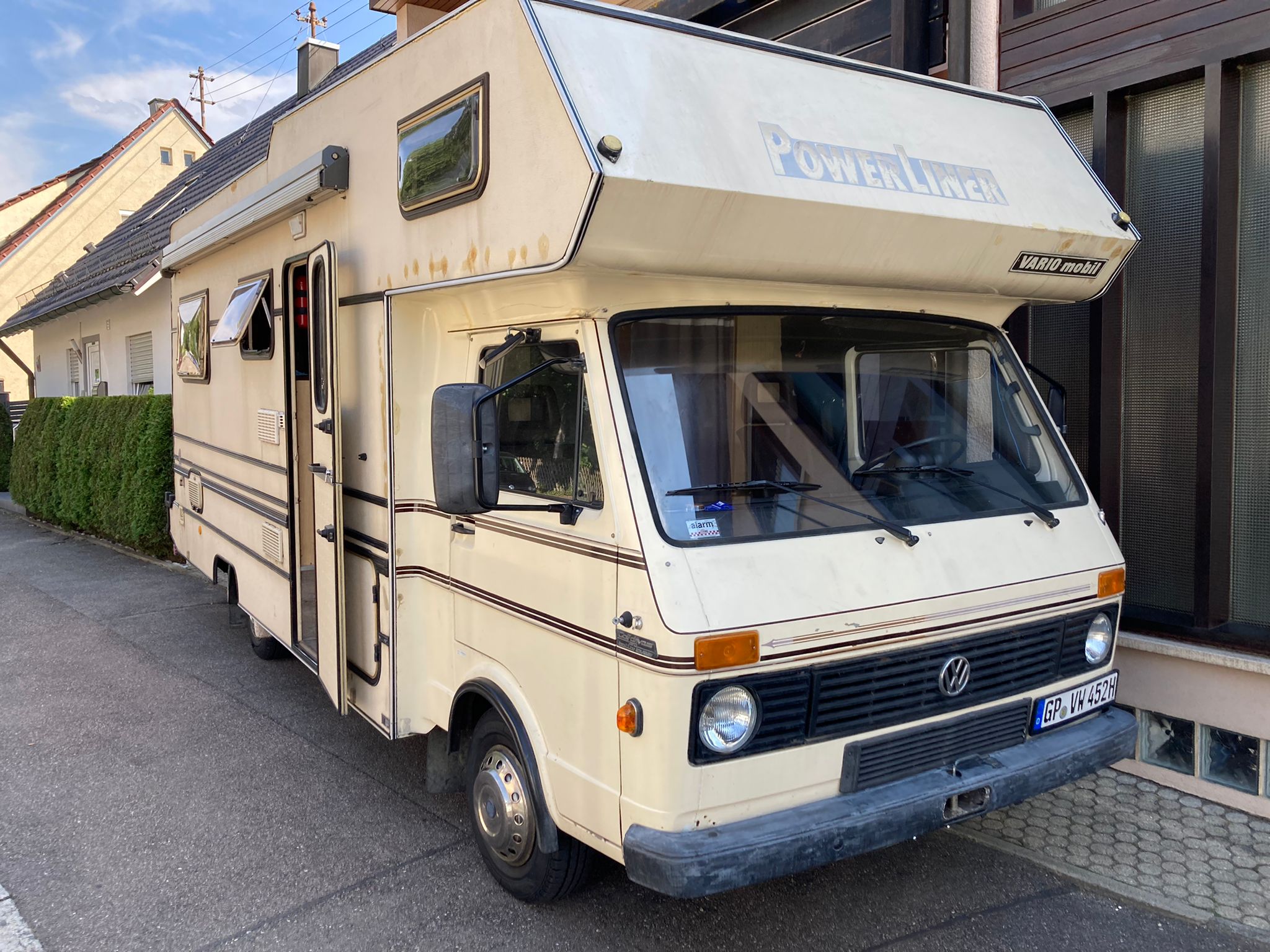

Beitragvon Fabi 1704 » Sonntag 8. Januar 2023, 13:32
Hier mal ein Foto von dem Lt
