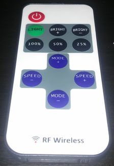

Da man es im Wohnmobil natürlich auch gerne mal kuschelig haben möchte, habe ich zusätzlich noch einen wireless LED-Dimmer eingebaut. Hiermit lässt sich das Licht stufenlos mit einer Fernbedienung dimmen. Zu finden unter dem Suchbegriff "LED dimmer" ab 2,50 Euro.
Als vollkommen überflüssigen Effekt hat man damit dann auch noch 10 verschiedene Stobo-Modes. Aber wer weiss, auf nem Festival ist man damit vielleicht der Hit
