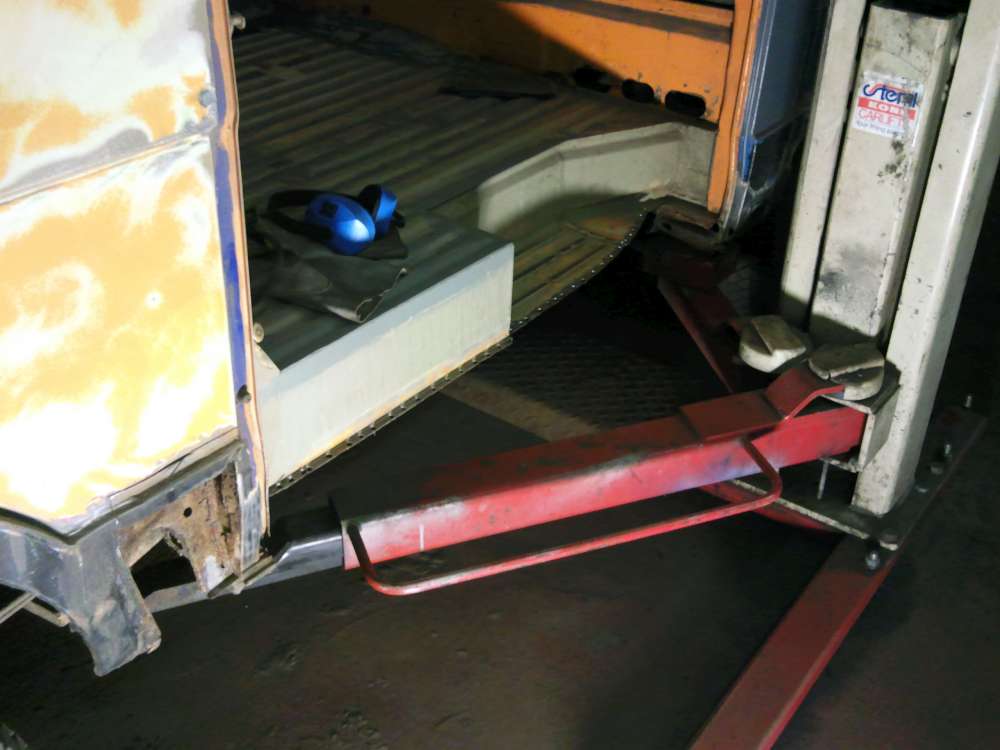

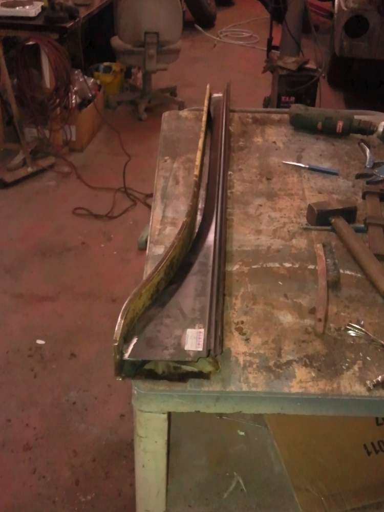

Beitragvon Marcus Curth » Sonntag 15. April 2012, 21:25
hab den tausch bei meinem schon gemacht.
sau arbeit und sicher nix für "angsthasen" was blecharbeiten angeht!
zumal das ersatzteil bei vw unverschämt teuer ist! :-(
lt (108)-1000.jpg (55.68 KiB) 1702-mal betrachtet
lt (119)-1000.jpg (46.27 KiB) 1706-mal betrachtet
