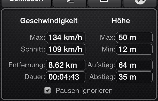

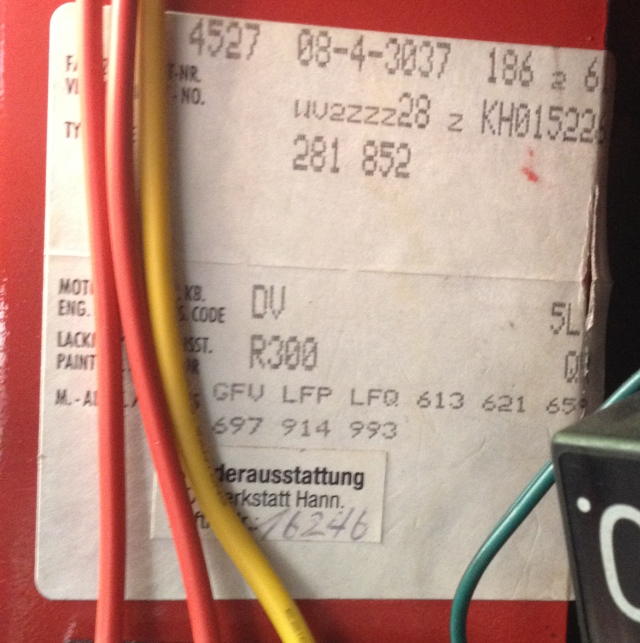

Kann ich das Getriebe jetzt irgendwie auf dem Datenaufkleber nachvollziehen, ich finde da nix. Laut Forum Wiki gabs das 5L Getriebe aber nur mit der 53:14 Achse ab Werk. Das da nach Auslieferung was gefingert wurde schließe ich mal aus. Hab ein 1A geführtes Begleitheft von der Feuerwehr
Endgeschwindigkeit war neulich ohne viel Anlauf 130, das würde dazu passen.
Mit den 215er würde er dann vielleicht nicht mehr voll ausdrehen, das ist aber egal. Bei 100km/h würde die Drehzahl aber deutlich geringer sein (knapp 300u/min)

Die Übersetzung findest Du zuverlässig nur mittels der Kennzeichnung an der Hinterachse.
Hat Dein LT einen Drehzahlmesser? Und was zeigt dieser an?

Beitragvon Skoot » Mittwoch 20. Mai 2015, 22:17
Vorhin mal ne Testfahrt mit den 185er reifen gemacht. Da kam ich ohne viel Anlauf hin. Da geht noch was :-)
