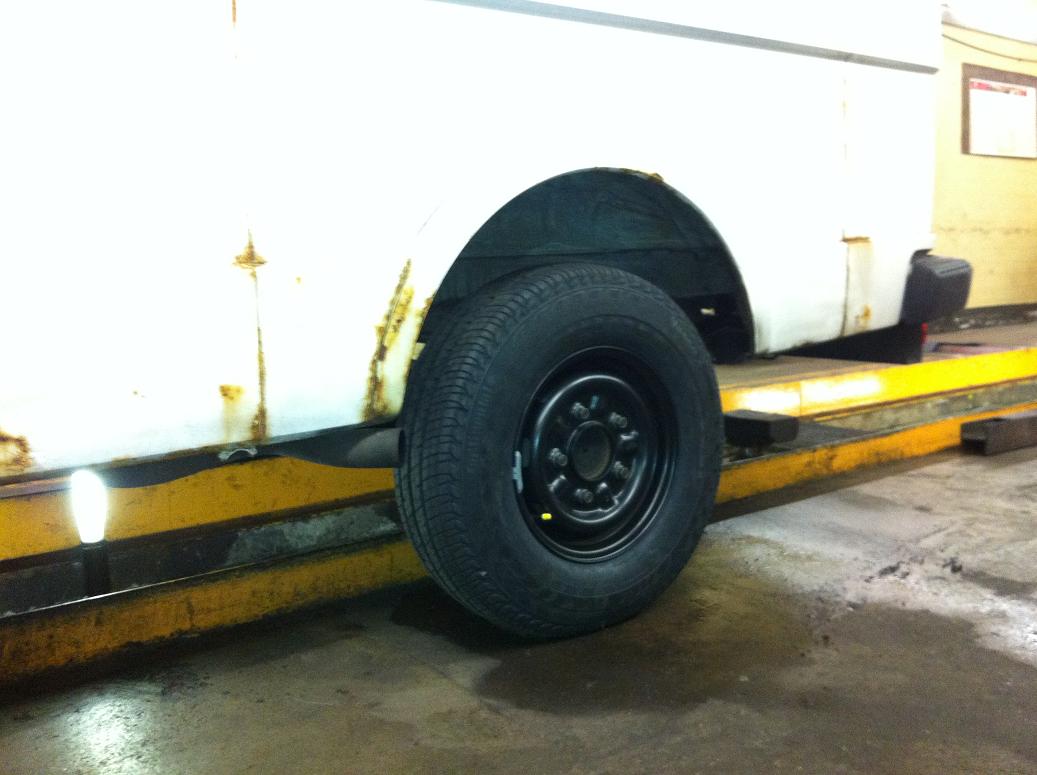

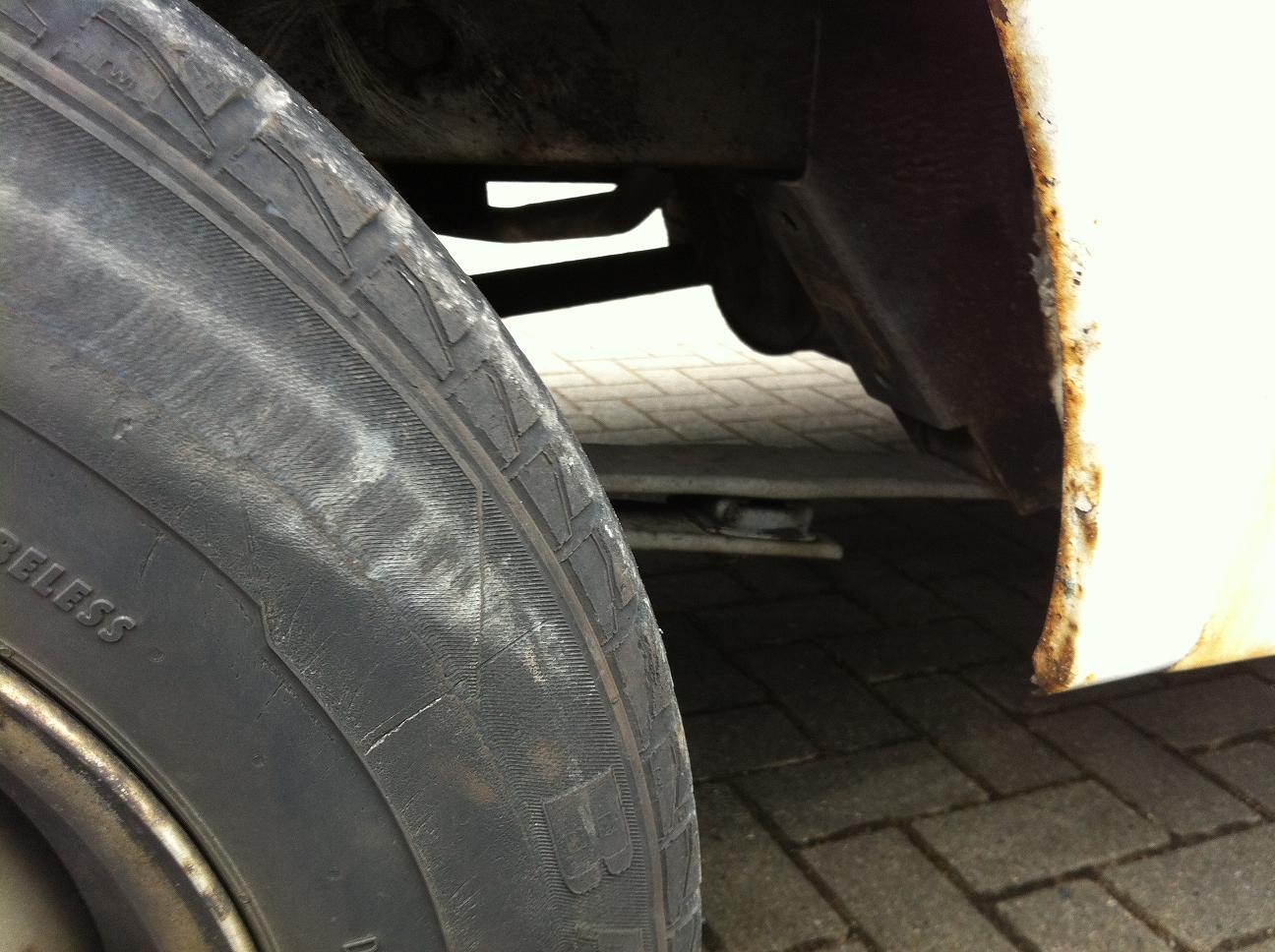

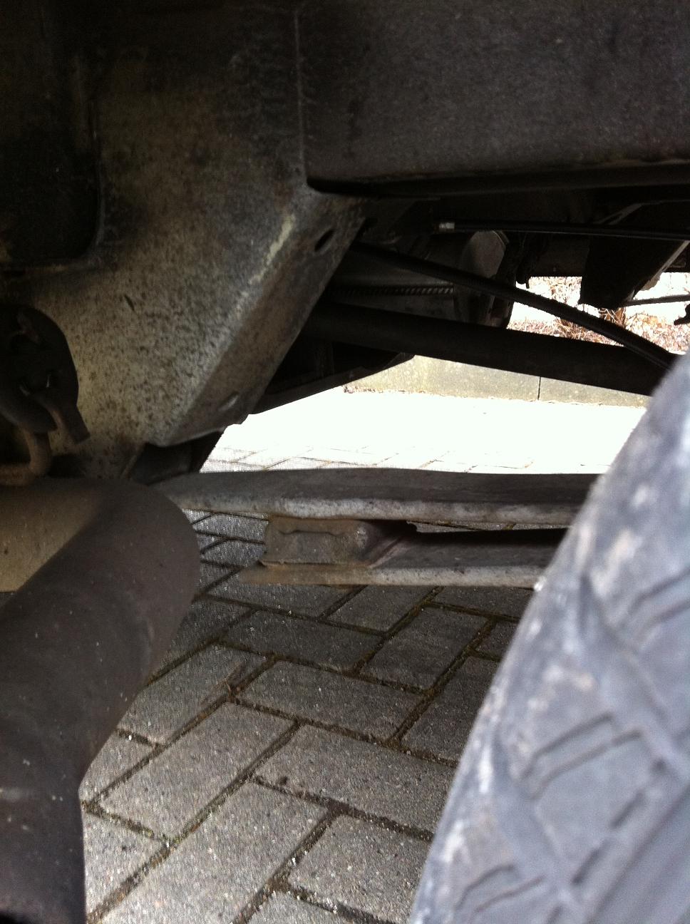

Im Anhang hoch zwei Bilder, damit Ihr mal sehen könnt, wie sie jetzt schon durchängen. Das Fahrzeug ist 21 Jahre alt und seit dem ersten Tag als WOMO unterwegs. Laut Vorbesitzer sind es noch die ersten Federn hinten. Möchte das Auto einige Jahre fahren und bin auch bereit zu investieren!
Grüße aus dem sonnigen Hamburg

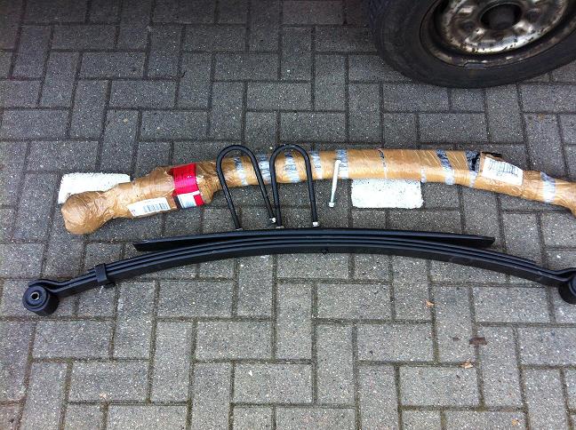

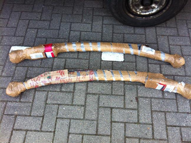

Beitragvon Core » Donnerstag 22. März 2012, 22:38
Hallo Leute,

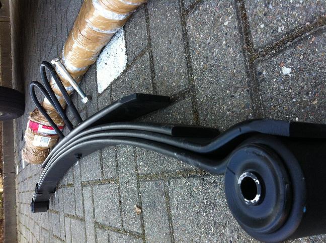

die Federn sind heute angekommen. :grin:
Man, sind die schwer..... :shock:
Sind wirklich sehr gut verpackt gewesen. "Blattfeder_Shop" Preise kann man auch handeln... :lol:
Am Samstag werden die Federn eingebaut.
Bilder vom eingebauten Zustand folgen.... :-)
Manfred

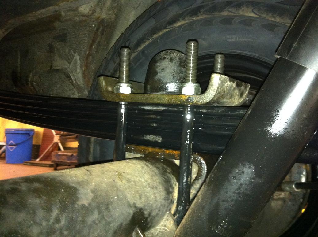

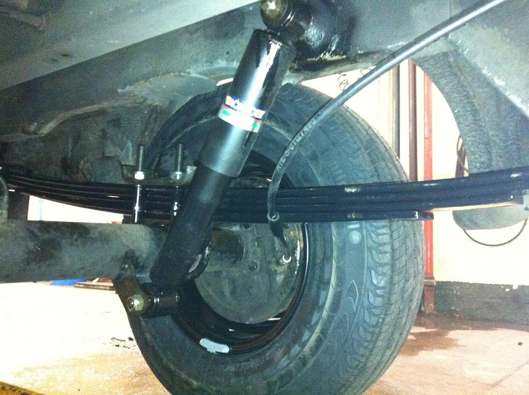

Beitragvon Core » Montag 26. März 2012, 22:28
Hallo Freunde....

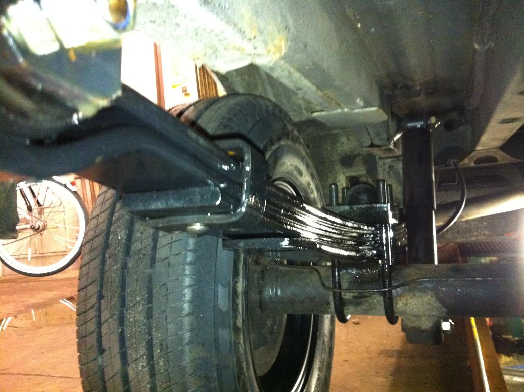

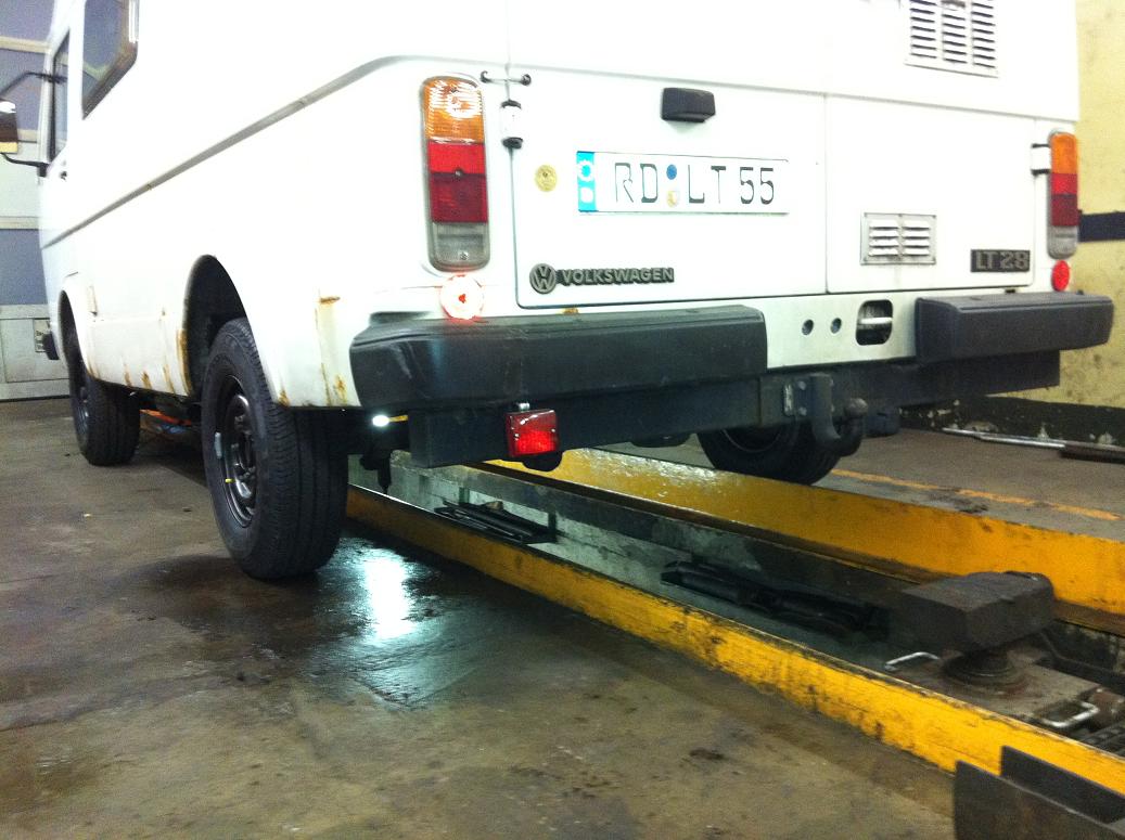

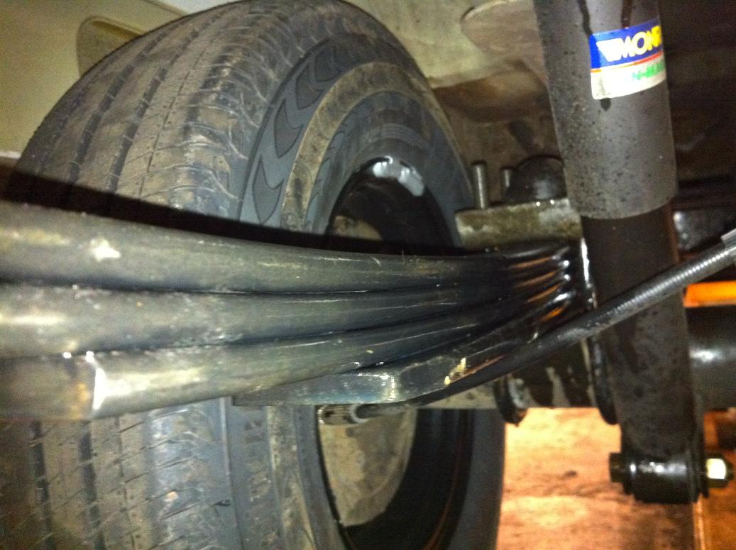

Am Wochenende habe ich die neuen Federn eingebaut...... JUHU......... :FREU:
PORNO sag ich Euch...
Der umbau ging wirklich sehr einfach und problemlos....
Der Blattfedershop hatte alles geliefert. Die Federpakete passen perfekt! :HELLO:
Die Schrauben von den alten Paketen habe ich vorher über mehrere Tage immer mal wieder mit Rostlöser eingesprüht. Die Mutter gingen dann auch wirklich gut ab. Hatte zwar Schlagschrauber, aber auch ohne wäre es leicht gegangen.
Habe die Federn mit einem Haftschmierstoff von Würth getränkt. Dieser ist Hitze und Hochdruckbeständig... Cooles Zeug !! ;-)
Die Federbügel sind ziemlich lang. Finde ich aber auch gut. So kann man noch eine zusätzlich Lage einbauen. Bei meinem jetzt wohl eher nicht, aber wer weiß, ob man die Pakete irgendwann noch in einen 35 oder so einbaut... ;-)
Die Fahreigenschaften haben sich enorm geändert!!! Das Schlingern, was ich vorher hatte hat sich minimiert. Hatte am Sonntag ordentlich Seitenwind und ich kann sagen, dass es mit den Federn ein ziemlicher unterschied ist. Bin jedenfalls sehr zufrieden und kann den Umbau absolut empfehlen.
Jetzt kann ich ordentlich was zuladen... Größerer Wassertank, Dusche, Boiler und Heizung kann kommen.... 8-)
Der Bus ist jetzt ca 7,5 cm hinten hoch gekommen... WOW... Ich finde es absolut cool.
Ich denke, wenn er jetzt komplett beladen ist wird er annährend waagerecht oder sogar etwas höher hinten sein. Auch Wohnanhänger und co sind jetzt kein Problem...
Die Bremse lasse ich bei VW einstellen. Die wollen 50€ haben. Das finde ich okay. Lasse so etwas dann doch lieber einen Fachmann machen. Die können auch genau die Drücke prüfen und einstellen.
Beim Bremsen ist es jedenfalls etwas zu merken, dass die Bremsleistung etwas schlechter ist... Deshalb ist es erforderlich, falls jemand etwas vergleichbares verbauen sollte die Bremse der Hinterachse neu einstellen zu lassen.
Hier noch ein paar Bilder vom "Geländebus" :FREU: :HELLO: :lol:

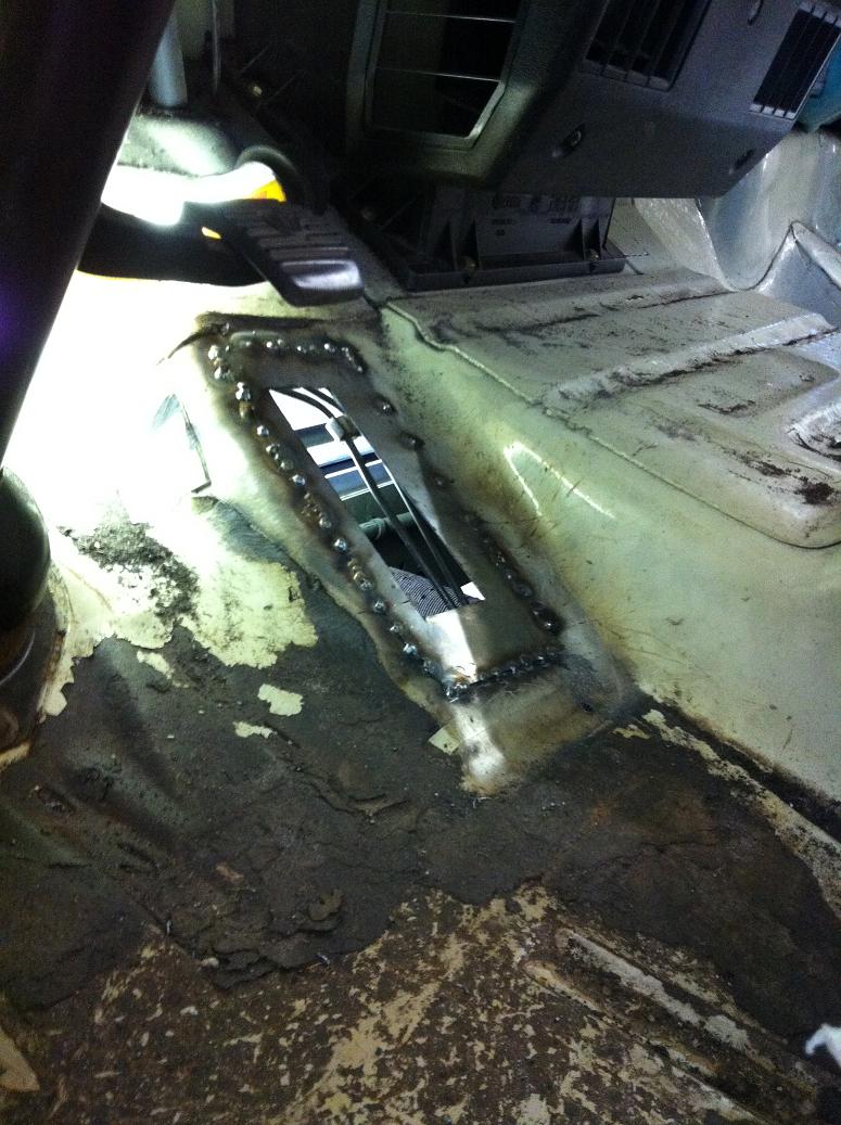

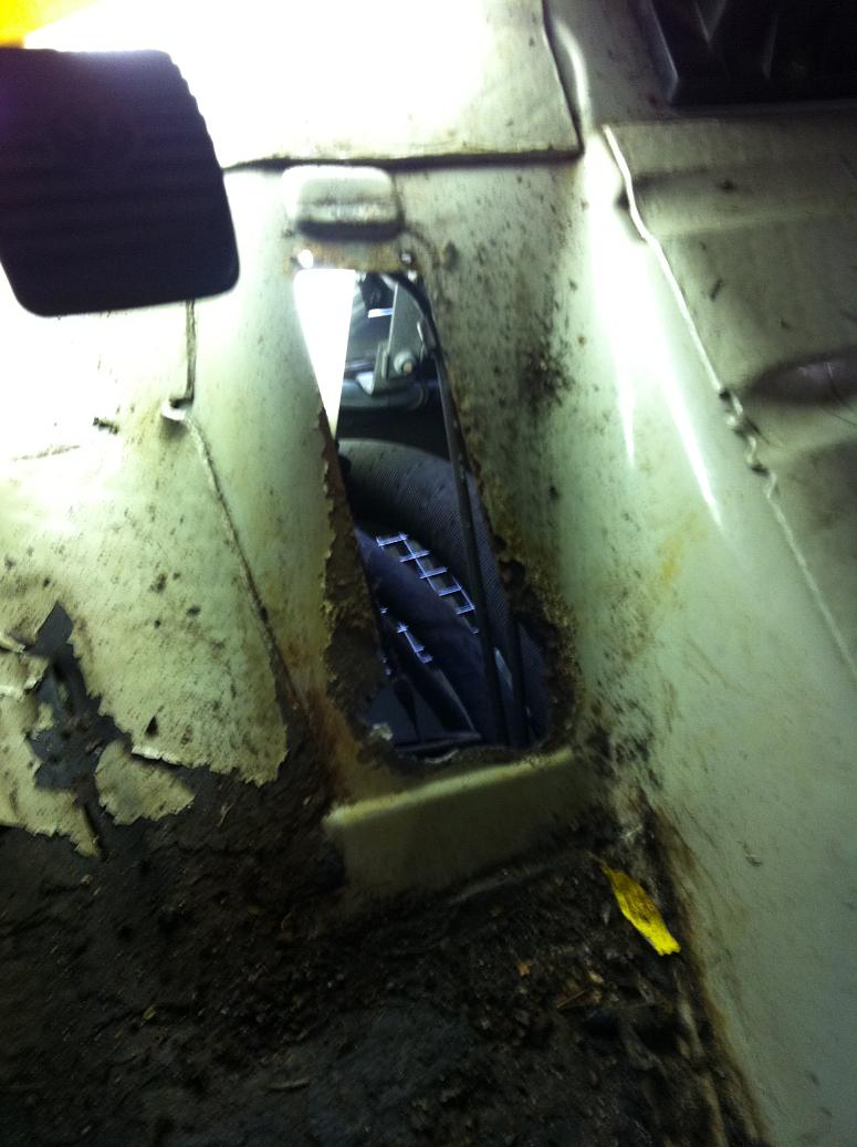

Neues Blech Gaspedal.....
Nebenbei auch noch schnell ein neues Blech beim Gaspedal eingeschweißt ;-)

Re: Neue Blattfedern Hinterachse LT 28
Beitragvon runner1603 » Montag 26. März 2012, 22:49
Schön das alles geklappt hat mit dem Umbau :doppel_top: .. aber die Gewinde solltest du noch kürzen sonst schlagen sie dir im Extremfall gegen den Rahmen
kann ähnliches berichten von meinem LT. -- Umbau der Federn von LT28 auf verstärkte vom LT35 haben ähnliches bewirkt fahrverhalten hat sich deutlich verbessert.
Persönlich finde ich es nicht schön wenn der LT hinten so hoch steht da kann ich bei meinem zum glück zwei erhöhungen rausnehmen so sollte er wieder etwas tiefer kommen aber das ist geschmacksache..
Gruß Eric
