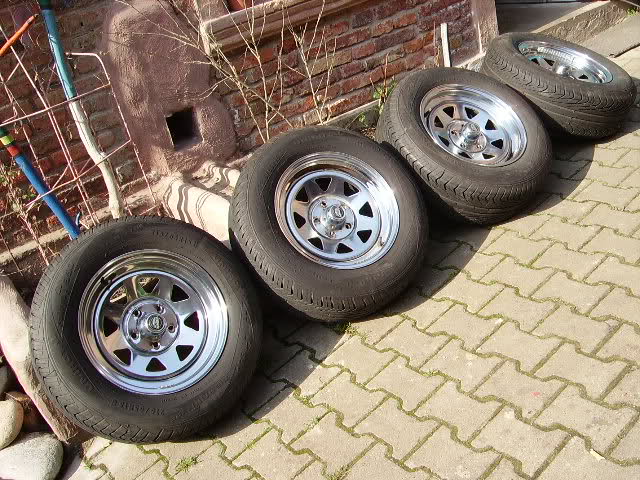

Hat jemand von Euch schon jemals mit dem Gedanken gespielt, die bekannten Mangels Chromfelgen (Mangels Triangulo) auf den LT zu schrauben?
Und wenn ja, geht das überhaupt?
Ich wäre froh um ein paar Tips evtl. sogar Erfahrungsberichte.

ich habe das noch nicht geehen, da gibt es aber mehrere Faktoren die das schwer bis unmöglich machen, Standardmässig gibt es die Felgen soweit ich weiß nicht in "unserem" Lochkreis (5/160) gut da gibt es ja möglichkeiten mit Lochkreisadaptern oder per Sonderanfertigung.. aber zusätzlich hat die Felge nur eine Traglast von nur 725 KG pro Felge was dann selbst bei nem LT 28 grenzwertig wäre zusätzlich bleibt dann immer noch das Problem der Mittenzentrierung...

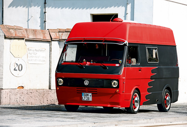

also die anbindung ist, wie thorsten schon sagte, mit adaptern möglich (siehe mein lt ;-) )
jedoch stimmt das mit der tragfähigkeit auch! du kannst den lt zwar bis auf 750kg pro rad ablasten (musste ich bei mir machen, für die 98er reifen) jedoch fehlen dir da immernoch entscheidende kilos bis zu den mangels felgen :-(
