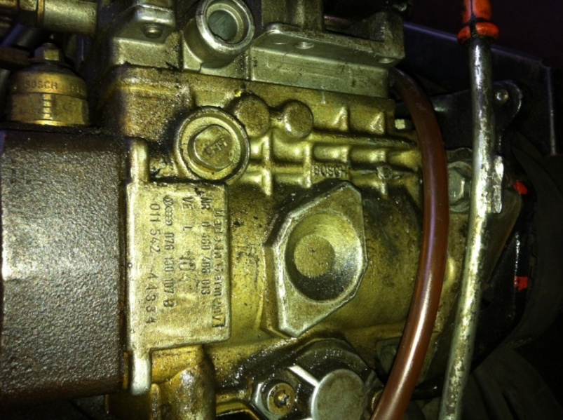

Hänge nochmal ein Foto an, wo ich meine, dass es zumindest keine direkten Austrittsstellen zu erkennen gibt. Unten wiederum unter der Pumpe sammelt sich schon etwas Sprit.

Flugsaurierpilot hat geschrieben:Hänge nochmal ein Foto an, wo ich meine, dass es zumindest keine direkten Austrittsstellen zu erkennen gibt. Unten wiederum unter der Pumpe sammelt sich schon etwas Sprit.
Auf dem Foto ist nichts zu erkennen, weil die Pumpe gleichmäßig einbalsamiert ist. Du müsstest sie gründlich mit Bremsenreiniger absprühen und dann schauen, wo es wieder herunterzulaufen beginnt (mit Küchenrolle abtupfen). Typische Stellen sind: Der obere Deckel, die Gaswelle, der Wellendichtring hinten (vom Antriebsrad verdeckt, aber wenn in der Riemenabdeckung oder am Riemenrad Kraftstoffspuren sind, ist es dort), der Deckel des Kaltstartbeschleunigers (auf deinem BIld unten in der Mitte zu erkennen) und die Wellendirchtung am KSB-Hebel (sitzt unzugänglich auf der Motorseite der Pumpe). Wenn die Pumpe an einer Stelle undicht wird, ist davon auszugehen, dass die übrigen Stellen ebenfalls bald folgen. Muss die Pumpe also ausgebaut werden, so dichtet man sie am besten gleich komplett neu. Ist es nur der Wellendichtring oder der Deckel, kann man diese Stellen dichten, ohne die Pumpe ausbauen zu müssen, und warten, bis sie woanders undicht wird. Steht auch alles im WIKI.
