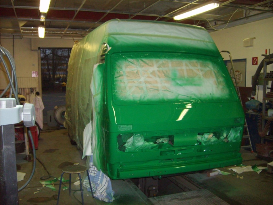

Hey,
nachdem ich die Frontscheibe rausgenommen habe, weil ein ganz klein bißchen Rost zusehen war, ich den Rahemn restauriert habe, den Vorderwagen gespachtelt, gefüllert und lackiert habe muß nun alles wieder zusammen gebaut werden. Ich hatte das Armaturenbrett rausgenomme, weil ich an die Wischerwellen ranmußte. Habe dann gleich die Waschwasserdüsen gegen Düsen vom Smart getauscht. Da ja nun die Frontscheibe draußen kann man doch auch gleich den Scheibenrahmen unten von innen und die A-Säule verkleiden. Ich habe noch mit Schaumstoff kaschiertes Kunstleder da. Also ran damit. Das Armaturenbrett ist ja auch draußen, dann wird das auch gleich von innen isoliert, mal sehen ob das was bringt??
Viele Grüße an alle.
thommy

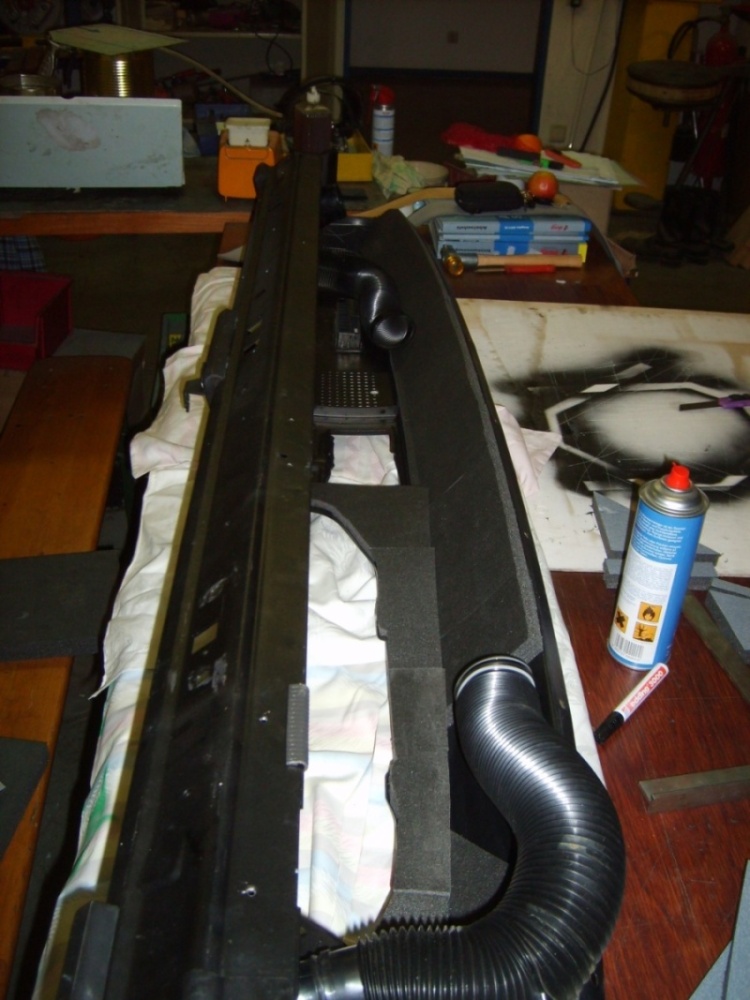

Hier das Armaturenbrett von innen

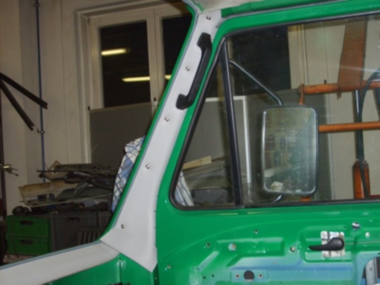

nach m lacken

was ist denn das für ein Schaumstoff unter dem Armaturenbrett? Wo bekommt man den und wie heißt der?
Danke schon mal!

ich würde auf X-trem Islator von Reimo tippen

Jawoll,
ist Extremisolator von Reimo, hole ich immer bei meinem Wohnmobilausrüster meines vertrauens.
Gibt es selbstklebend oder mit einem Extrakleber.
