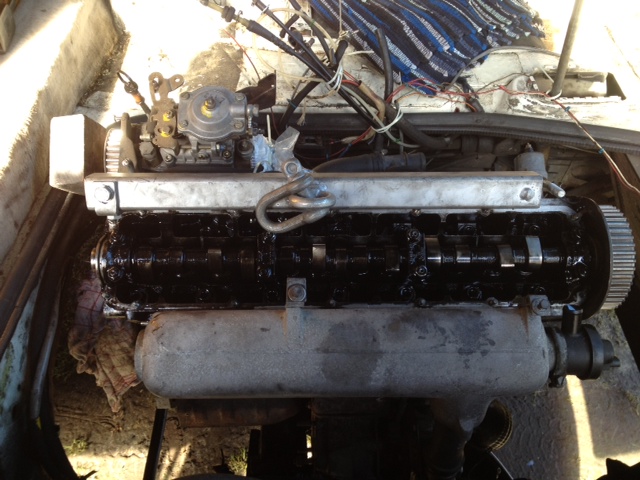

Foto 18.01.12 21 04 28.jpg (124.19 KiB) 16806-mal betrachtet

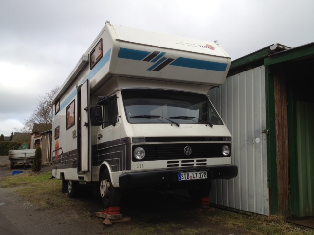

von Roebyy

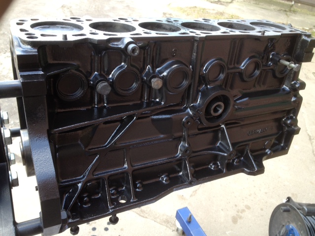

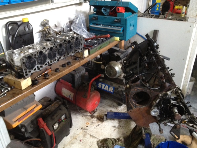

So, der Motor ist fast draußen, leider hub der Motorkran nicht hoch genug und nun müssen wir mit einem Radlader da ran.
Re: Motor überholen!
BeitragVerfasst: Freitag 2. März 2012, 23:26
von Roebyy
So, Leckage ist wahrscheinlich gefunden, es sieht schwer nach der Wasserpumpe aus, aber nicht an der Welle, sondern an der normalen Dichtung, die ist nämlich mit Silikon eingeklebt gewesen.
Dort kam, so wie es aussieht, kontinuierlich das Kühlwasser raus.
Hier noch einige Bilder vom Motor.
Wer kann mir sagen, was die Spuren an den Kolben bedeuten? Wer kann mir sagen, wieviel Kerben die originale Kopfdichtung hat?
BeitragVerfasst: Samstag 3. März 2012, 01:27
von diesel3
Die hellen Punkte auf den Kolbenböden sind AFAIK
Wassereintragspunkte - also vermutlich undicht Wirbelkammern,
wo Wasser in den Brennraum kommt.

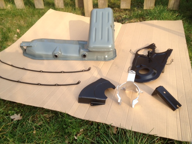

BeitragVerfasst: Sonntag 4. März 2012, 18:20

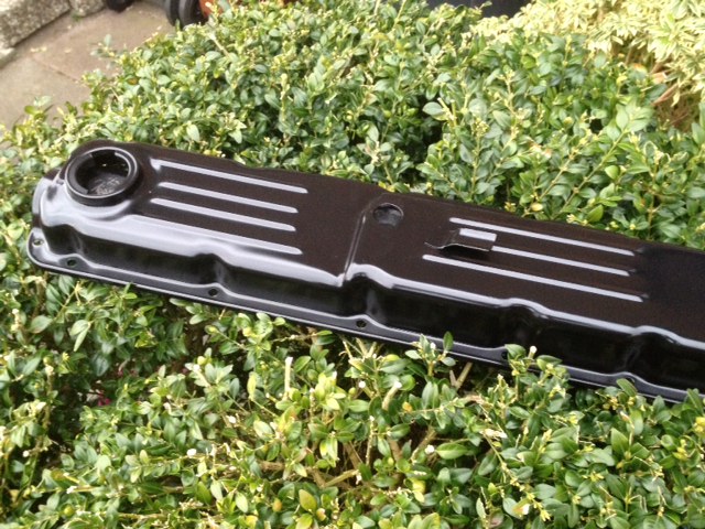

von Roebyy
Heute war Anbauteiletag und es wird langsam wieder schick. :lol:

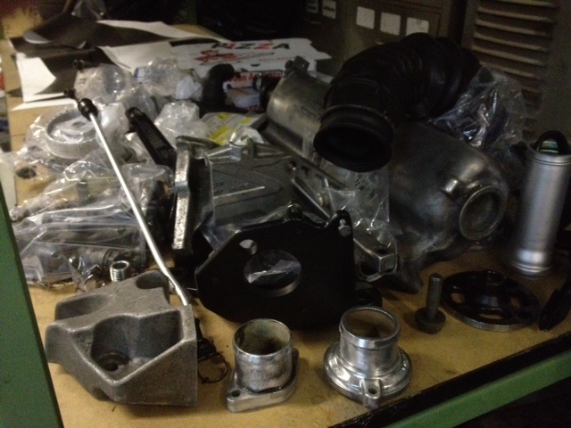

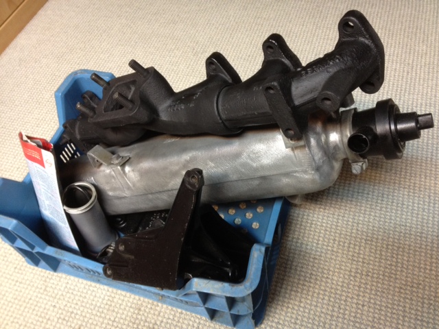

BeitragVerfasst: Dienstag 13. März 2012, 08:37
von Roebyy
Oh je ein Puzzle
aber es wird ...

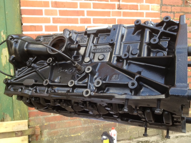

BeitragVerfasst: Sonntag 18. März 2012, 18:39
von Roebyy
Danke, und ich habe fast alle Teile wieder schick und sauber. Jetzt kommt Montag der neue Zylinderkopf und dann gehts mit der Montage weiter.
