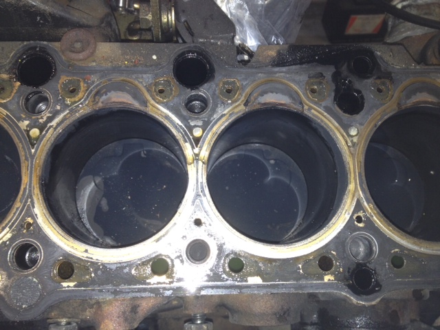

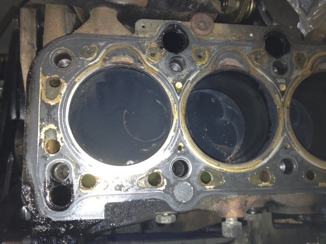

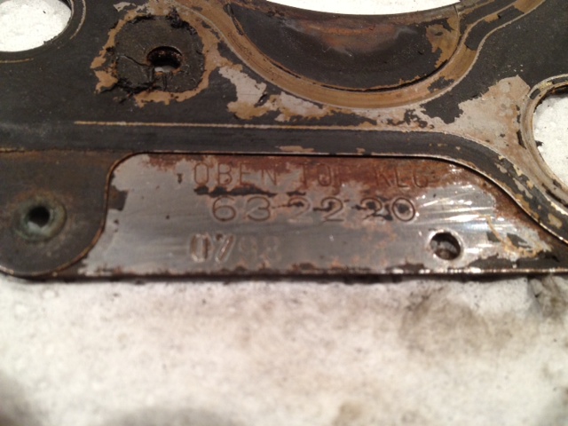

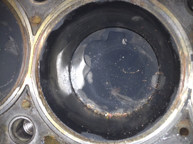

Beitragvon Roebyy » Freitag 2. März 2012, 23:26
So, Leckage ist wahrscheinlich gefunden, es sieht schwer nach der Wasserpumpe aus, aber nicht an der Welle, sondern an der normalen Dichtung, die ist nämlich mit Silikon eingeklebt gewesen.
Dort kam, so wie es aussieht, kontinuierlich das Kühlwasser raus.
Hier noch einige Bilder vom Motor.
Wer kann mir sagen, was die Spuren an den Kolben bedeuten? Wer kann mir sagen, wieviel Kerben die originale Kopfdichtung hat?
Gruß Roebyy

Beitragvon diesel3 » Samstag 3. März 2012, 01:27
Die hellen Punkte auf den Kolbenböden sind AFAIK
Wassereintragspunkte - also vermutlich undicht Wirbelkammern,
wo Wasser in den Brennraum kommt.
Hendirk

Beitragvon Roebyy » Sonntag 4. März 2012, 10:08
Die Wirbelkammereinsätze konnte ich recht leicht rauswackeln, die sind soweit in Ordnung und Risse in den Wirbelkammern sind soweit nicht zu erkennen. Die sind sauber verrußt und verhalten sich unaffällig. ;-)
Gruß Roebyy
