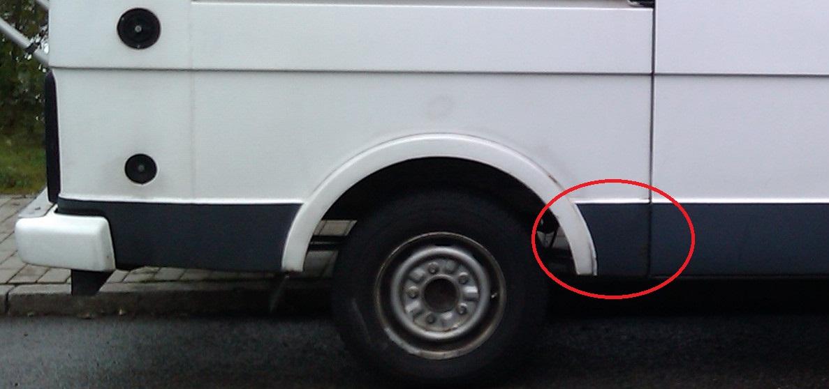

an meinem LT macht sich der rost breit und hat schon die untere kante vom kotflügelblech komplett weg gemüffelt.
erfahrungen so etwas herauszutrennen habe ich keine. aber ich hoffe das mir jemand von euch einen tip gibt wie ich das ganze angehe. mit blech kenne ich mich aus nur habe ich bis jetzt noch nichts in richtung blecharbeiten am kfz gemacht. möchte nicht mehrschaden verursachen. ein ersatzblech habe ich hier schon liegen.
ich hoffe das mir jemand mal eine anleitung dazu geben kann. ist halt neuland für mich...!
gruß stefan
dieses blech möchte ich wechseln.

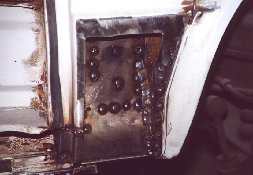

ich habe die Bleche selber gemacht. Hier ein paar Bilder:
Das erste Bild ist eine Pappschablone. Das letze Bild sind die Holzteile
über die die Abkantung erfolgt.
Viel Erfolg
Eyke

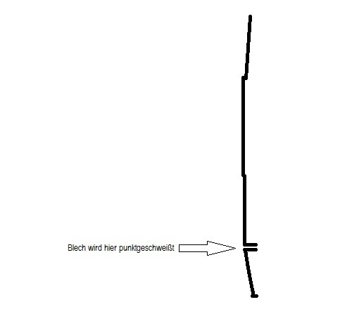

wow...! du hast das blech selbst angefertigt! :TOP: die arbeit habe ich mir erspart und mir eins gekauft obwohl ich eine abkantbank und co habe. nur wie entferne ich das blech am bus und worauf solte ich da achten? hatte schon mal damit begonnen die dichtmasse in der fuge zu entfernen aber wurde das blech dann hier punktgeschweißt? siehe bild...!
wie gesagt...! erfahrung habe ich damit keine dashalb fange ich mal mit einem kleinen teil an. bin aber guter dinge und so ein LT ist ja schon etwas robustes.

Beitragvon ganymed » Freitag 6. Januar 2012, 00:10
Hallo Stefan,
Leider sind die Reparaturbleche auch bei Wenzel nicht mehr lieferbar. Zu Zeit sind das Restbestände.
Irgenwann ist eh Schluß.
Das Reparaturblech hatte ich mach Muster von Wenzel entnommen. Die Obere Seite wird auf das Seitenblech
aufgelegt, 5 mm Löcher gebohrt und mit einem Schutzgas Schweisgerät gepunktet.
Wichtig ist die Bleche auch von innen mit Rostschutz und Farbe zu behandeln. Beim Schweißen brennt
etwas Farbe ab. Auf der Innenseite, speziel am vorderen Radlauf habe ich 2 cm große Löcher angebracht. Nach den
Schweißarbeiten werden Rostschutz und Farbe eingespritzt und mit einem Kunststoff Polp geschlossen. Das rechte
blanke Blech ist ebenfall über Buchenholzleisten getrieben worden.
