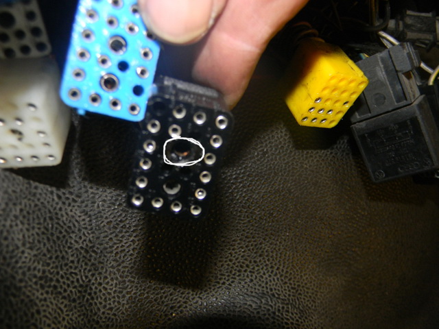

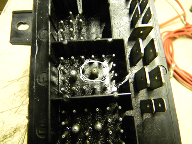

Hallo tieme danke nochmal für den Tip mit der Masse, hat gefunzt, hatte heute kein glimmen der Anzeige mehr. Hab mir dann noch mal den ganzen Kabelsalat hinter der ZE angeschaut und ne riesen Schreck bekommen. Der Vorbesitzer vom LT hat aber wirklich wahllos Strom und Masse von allen möglichen Kabeln abgezweigt. Hab mir dann nochmal alle Stecker und die ZE angeschaut. Leider sieht ein Stecker(glaube führt zum Armaturenbrett) nicht so gut aus. Muß wohl schon man geschmort haben. An der ZE ist an diesem Stecker ähnlich. Hab mal Bilder gemacht. Hat die ZE vielleicht was abbekommen?

noname hat geschrieben:Hab mir dann nochmal alle Stecker und die ZE angeschaut. Leider sieht ein Stecker(glaube führt zum Armaturenbrett) nicht so gut aus. Muß wohl schon man geschmort haben. An der ZE ist an diesem Stecker ähnlich. Hab mal Bilder gemacht. Hat die ZE vielleicht was abbekommen?
Es hat dort zwar etwas geschmort, aber am Gehäuse der ZE ist nichts zu sehen. Wenn der Stift nicht wackelig ist, hast du wahrscheinlich Glück gehabt. Was da angeschmort ist, ist der Kontakt E10. Der führt den Strom für das Abblendlicht beider Seiten. Reinige den Kontakt, Hülse und Stift, gut mit feinem Schmirgel (evt. um dünnen Nagel wickeln), fette ihn mit etwas Polfett, biege ihn etwas zusammen (Uhrmacher-Schraubendreher), damit er strammer sitzt und stecke ihn wieder auf. Dann sind deine Scheinwerfer gleich etwas heller ;-)

Hi, erstmal danke alle für die Tips. Der Kontakt an der ZE ist fest und da ich noch nen anderen Stecker liegen habe, der iO ist, werd ich den mal umlöten. Die Masse an den Scheinwerfern ist auch nen guter Tip, danke. Andie Masseanschlüsse denkt man eigentlich garnicht als erstes. Gruß Frank
