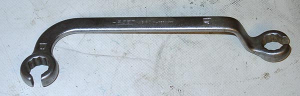

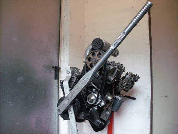

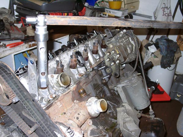

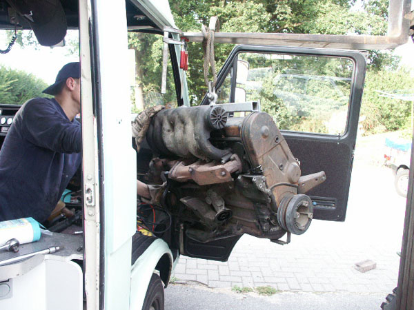

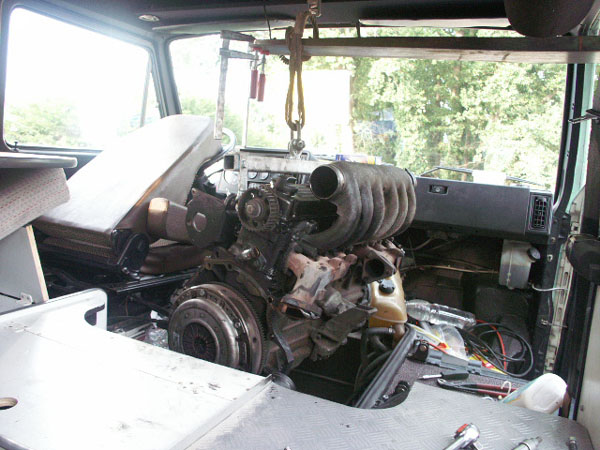

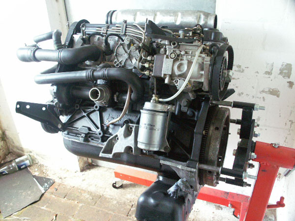

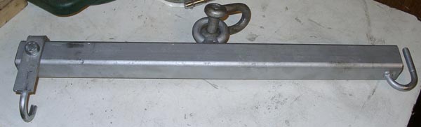

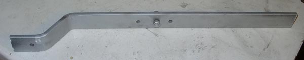

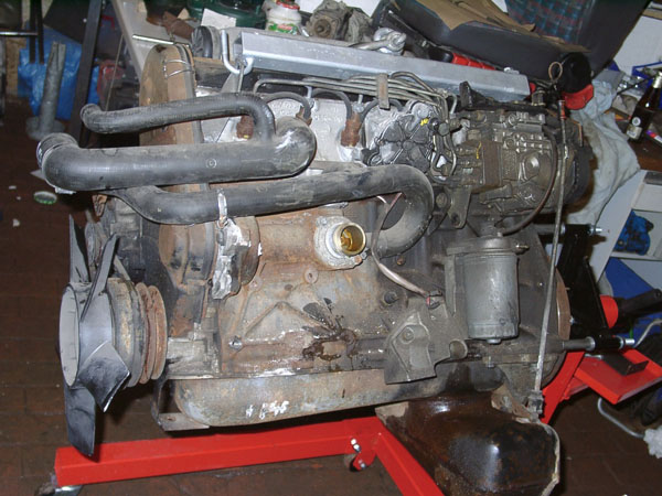

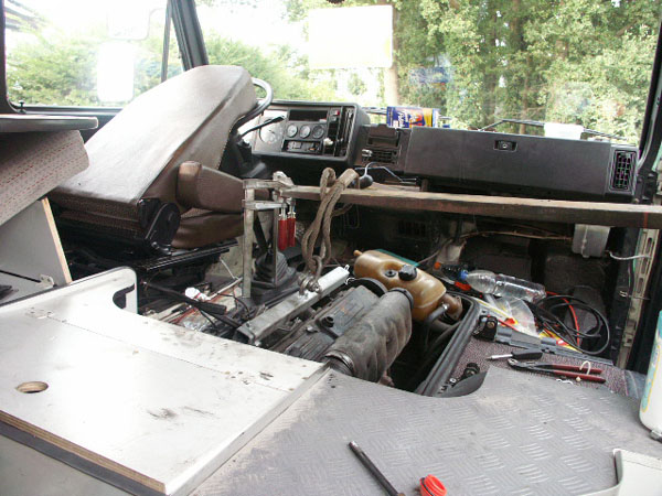

Beitragvon Roebyy » Samstag 7. Januar 2012, 21:33
Hier mal ein paar Bilder von meiner Aktion.
Gruß Roebyy
