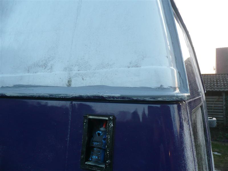

Weg mit der scheiss Regenrinne, kein Sika, das taucht nicht, sondern "Dekalin" "Pantera" oder "Weicon 310M" nehmen, damit die Regenrinne dicht machen, schön schräg verschmieren...... wo kein Wasser steht, kann keines eindringen.

Moin, also ich hab meine Regenrinne geschweißt. Allerdings muß man einige Dinge beachten. Das Sikaflex entfernen, Bleche habe ich nicht gebogen sondern die Löcher einfach zu geschweißt. Schün versiegeln und wieder mit Sikaflex oder anderen Dichtungsmassen verschließen. In meiner Regenrinne steht nie Wasser drinn, weil meine Wasserabflüsse immer frei sind.
