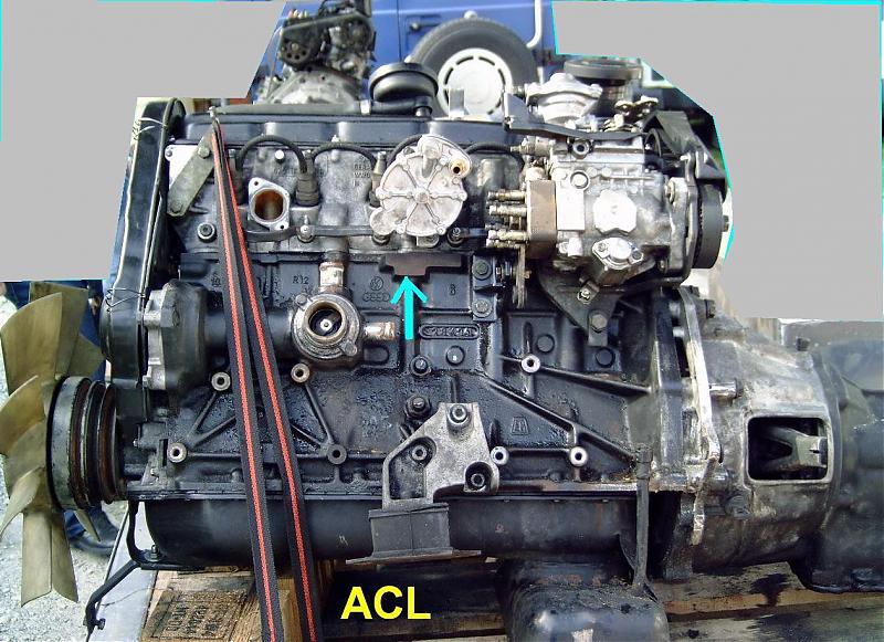

Da wo der Pfeil ist, da steht der Kennbuchstaben.
Danke LT-Harry für das Bild !!
lg

WD40---- hat geschrieben:ruhig Brauner.....
Der Motor geht ohne Turbo nicht kaputt....... aber ein Block der nicht für Turbo geeignet ist, geht mit Turbo kaputt (siehe Posting von Walter)
Bitte schau erst mal nach dem Kennbuchstaben.

Danke Micha,
ich werde morgen mal schauen ob ich die Kennbuchstaben finde.
