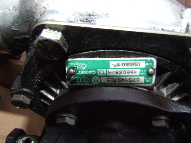

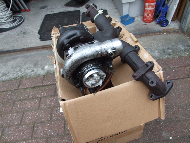

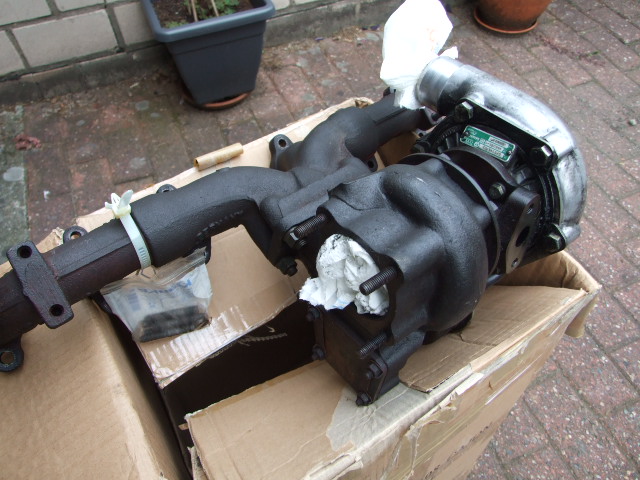

Ich habe tatsächlich einen Turbo von einem 1991er 2,4L 6Zyl 68 Kw Motor als Ersatzteil eingelagert.
VW Teilenummer 075145703,guter Zustand,wurde vor dem Ausbau geprüft.Aud den Fotos komplett mit Krümmer.
Hersteller Garret,für Bj.83-95.Wollte den eigentlich als Ersatz einlagern aber wenn im Forum dringend einer gesucht wird gebe ich den auch raus.Brauchst du den mit Krümmer ?

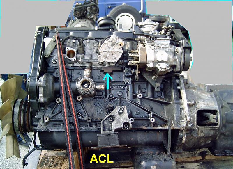

das müsste der DV Motor sein...... würde auch Sinn machen bei Deinem Aufbau..
Schau mal auf den Motorblock unter bzw. neben der Einspritzpumpe, da ist der Motorkennbuchstaben ein gestanzt.
Wenn da DW steht, dann haben die mal einen Sauger Block eingebaut, dann ist nix mit Turbo dranhängen, dann fehlen die Kolbenbodenkühlungen (über Oel )
Sollte ein DW drin sein, dann such Dir besser einen ACL oder 1G Motor die haben ein besseres Drehmoment.

Der Motor geht ohne Turbo nicht kaputt....... aber ein Block der nicht für Turbo geeignet ist, geht mit Turbo kaputt (siehe Posting von Walter)
Bitte schau erst mal nach dem Kennbuchstaben.
Da wo der Pfeil ist, da steht der Kennbuchstaben.
Danke LT-Harry für das Bild !!
lg
