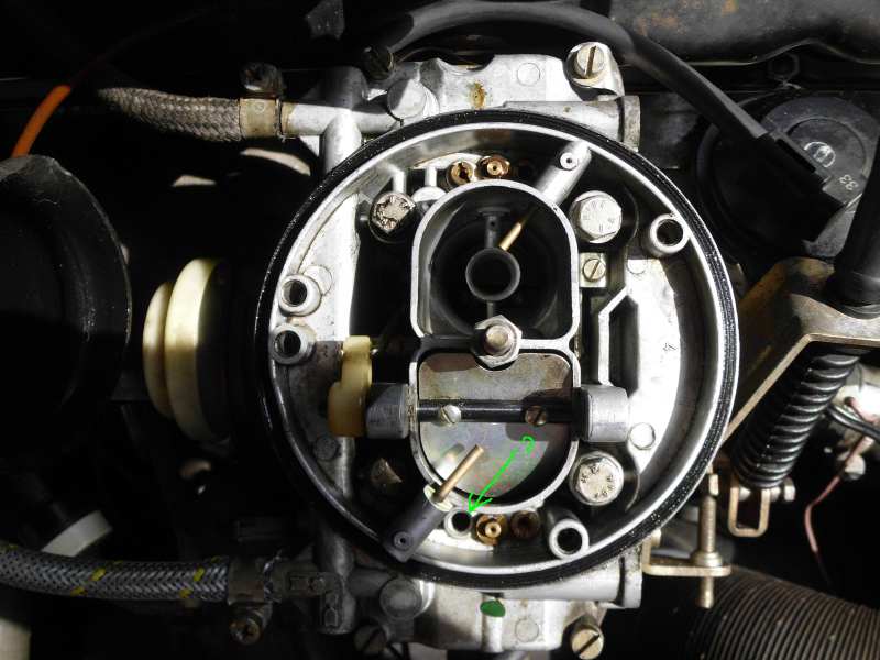

hier ist noch mal ein bild von meinem vergaser. ich weiss nicht ob das von bedeutung ist, aber mir ist aufgefallen, dass eine bohrung im vergaser frei ist. gehört da evtl. noch eine düse rein?
gruß kurt

von drinkthing
Aaaah...ein Registervergaser
geht überhaupt die 2.Stufe?
Die gerußte Öffnung sollte Stufe 1 sein und die mit der geschlossenen Klappe die 2.
Motor an und Gasgeben bis fast an die Höchstdrehzahl...irgendwann geht die 2. auf.
Beim plötzlichen Gasgeben...wie beim beschleunigen, sollte aus den goldenen Röhrchen über der Öffnung Kraftstoff rauskommen und im Schlunde des Vergasers verschwinden.
Liegen alle Unterdruckschläuche an?

von kurt
also die klappe die momentan geschlossen ist (untere Öffnung), öffnet sich langsam je wämer der motor wird. darunter verbirgt sich eine zweite klappe welche über den gaszug geöffnet wird. im inneren der oberen öffnung befindet sich eine weitere klappe welche sich beim gasgeben über eine unterdruckdose am vergaser öffnet. wenn ich voll aufs gas trete, zieht der motor auch sauber hoch nur halbgasfahren funktioniert noch nicht richtig. oder wenn ich ihn bergab im 4. rollen lasse zischt es manchmal aus dem auspuff. aus dem messingröhrchen kommt beim gasgeben kraftstoff raus. laut den kerzen müsste das gemisch passen, sind allesamt rehbraun gefärbt. könnte vielleicht noch ein wenig fetter aber nicht viel. die unterdruckschläuche sind alle angeschlossen

von kurt
ok danke, ich werd dann mal am wochenende das oberteil abschrauben und schauen wie es darunter aussieht. aber diese eine offene gewindebohrung, die ich im bild markiert habe, finde ich immer noch etwas merkwürdig. naja vielleicht muss das ja so...

von Boxerspezi
hallo drinkthing,
>Die gerußte Öffnung sollte Stufe 1 sein und die mit der geschlossenen Klappe die 2.<
genau umgekehrt.
Grüßle
Boxerspezi
Re: Prob. Gasannahme 6Zy. Bez. Vergaser
Verfasst:
Donnerstag 18. August 2011, 12:37
von Boxerspezi
Hallo drinkthing,
Nachtrag. die Klappe die da zu sehen ist , ist die Starterklappe, nicht die Drosselklappe.
Boxerspezi
