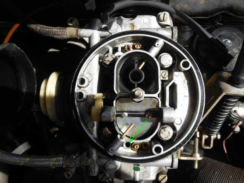

Beitragvon kurt » Mittwoch 17. August 2011, 12:53
hier ist noch mal ein bild von meinem vergaser. ich weiss nicht ob das von bedeutung ist, aber mir ist aufgefallen, dass eine bohrung im vergaser frei ist. gehört da evtl. noch eine düse rein?
gruß kurt

Re: Prob. Gasannahme 6Zy. Bez. Vergaser
Beitragvon drinkthing » Mittwoch 17. August 2011, 14:37
Aaaah...ein Registervergaser
geht überhaupt die 2.Stufe?
Die gerußte Öffnung sollte Stufe 1 sein und die mit der geschlossenen Klappe die 2.
Motor an und Gasgeben bis fast an die Höchstdrehzahl...irgendwann geht die 2. auf.
Beim plötzlichen Gasgeben...wie beim beschleunigen, sollte aus den goldenen Röhrchen über der Öffnung Kraftstoff rauskommen und im Schlunde des Vergasers verschwinden.
Liegen alle Unterdruckschläuche an?
Gruß Axel
Beitragvon kurt » Mittwoch 17. August 2011, 15:46
also die klappe die momentan geschlossen ist (untere Öffnung), öffnet sich langsam je wämer der motor wird. darunter verbirgt sich eine zweite klappe welche über den gaszug geöffnet wird. im inneren der oberen öffnung befindet sich eine weitere klappe welche sich beim gasgeben über eine unterdruckdose am vergaser öffnet. wenn ich voll aufs gas trete, zieht der motor auch sauber hoch nur halbgasfahren funktioniert noch nicht richtig. oder wenn ich ihn bergab im 4. rollen lasse zischt es manchmal aus dem auspuff. aus dem messingröhrchen kommt beim gasgeben kraftstoff raus. laut den kerzen müsste das gemisch passen, sind allesamt rehbraun gefärbt. könnte vielleicht noch ein wenig fetter aber nicht viel. die unterdruckschläuche sind alle angeschlossen

Beitragvon drinkthing » Mittwoch 17. August 2011, 15:56
Hmmmm...dann stellt sich die Frage, ob die Einspritzmenge der Beschleunigungsröhchen ausreicht.
Aber da hab ich keinerlei Daten.
Zur Kontrolle könnte man den Vergaser noch öffnen, reinigen und schauen, wie es dem Schwimmer geht...also ob genug Kraftstoff in der Kammer ist.
Wenn man das Oberteil mit dem Schwimmer auf den Kopf dreht, dann sollte der Schwimmer waagerecht stehen (so haben wir das vor 30 Jahren immer gemacht)
Und wenn er schon offen ist, nach und nach Düsen raus, durchblasen und wieder rein...aber niht vertaushen...dann wirds komisch
Gruß Axel
Beitragvon kurt » Mittwoch 17. August 2011, 23:03
ok danke, ich werd dann mal am wochenende das oberteil abschrauben und schauen wie es darunter aussieht. aber diese eine offene gewindebohrung, die ich im bild markiert habe, finde ich immer noch etwas merkwürdig. naja vielleicht muss das ja so...
Beitragvon Boxerspezi » Donnerstag 18. August 2011, 12:24
hallo drinkthing,
>Die gerußte Öffnung sollte Stufe 1 sein und die mit der geschlossenen Klappe die 2.<
genau umgekehrt.
Beitragvon Boxerspezi » Donnerstag 18. August 2011, 12:37
Hallo drinkthing,
Nachtrag. die Klappe die da zu sehen ist , ist die Starterklappe, nicht die Drosselklappe.
Beitragvon drinkthing » Donnerstag 18. August 2011, 12:39
Hallo Boxerspezi,
ich habs dann schon in der Antwort vom "kurt" herrausgelesen.
Vergaser...das ist schon soooo lange her :grin:
@kurt
schreib doch mal bitte Bezeichnung und Hersteller vom Vergaser ab und poste das hier.
Früher hing an den Vergasern immer ein Fähnchen dran, welches die Nummer für die Düsenbestückung beinhaltete.
Wichtig...aufheben!!!
Gruß Axel
