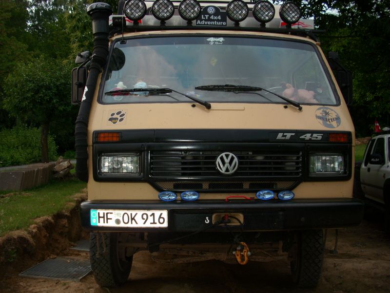

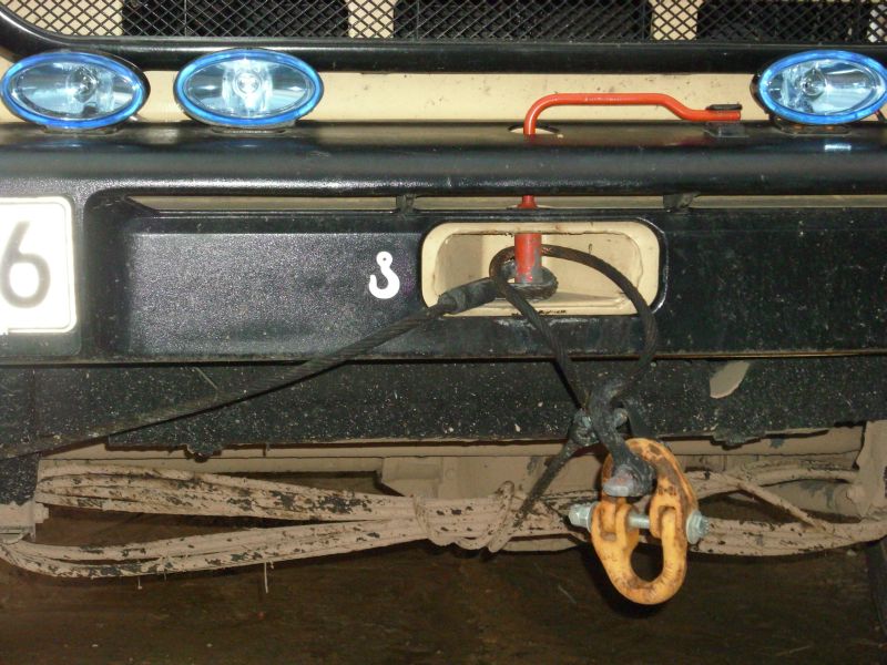

Beitragvon Ulrich Pfitzner » Freitag 10. Juni 2011, 21:40
wir bei der 4x4 Fraktion benutzen die Öse zum Bergen und die hält !!!. Bei den Allrad Lt,s ist die Stoßtange sowieso ausgespart.Da meckert auch nicht der Tüv :TÜV -
Also du kannst die Stoßstange ruhig ausschneiden.
Ach und du Benötigst nur einen bolzen der in die Öffnung passt ,der muß aber gesichert sein das er beim abschleppen nicht raus rutscht.
C:\Dokumente und Einstellungen\R&U\Desktop\Neuer Ordner\DSCI1080.jpg
C:\Dokumente und Einstellungen\R&U\Desktop\Neuer Ordner\DSCI1081.jpg
Re: Rangiermaul oder Abschlepp-öse?
Beitragvon Ulrich Pfitzner » Freitag 10. Juni 2011, 21:44
hier noch mal ein Bild,
