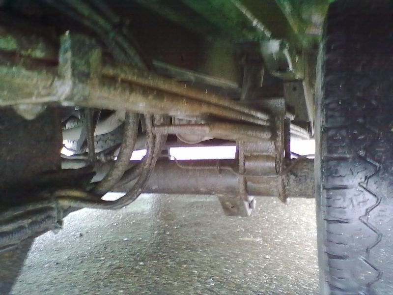

Beitragvon Jan Senftleben » Dienstag 17. Mai 2011, 21:20
hier also das Maß: 49mm.
Das ganze sieht so aus:
Ich meine, auch schon mal mehr als 2t zugeladen zu haben, bei 2,2t Leergewicht. Das sah immer noch nicht schlimm aus, fuhr allerdings nicht mehr vernünftig. Ab 80 fing der LT an, wild zu schlingern, nicht zu empfehlen.
