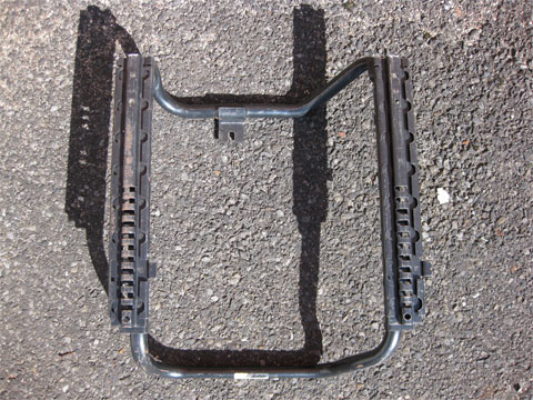

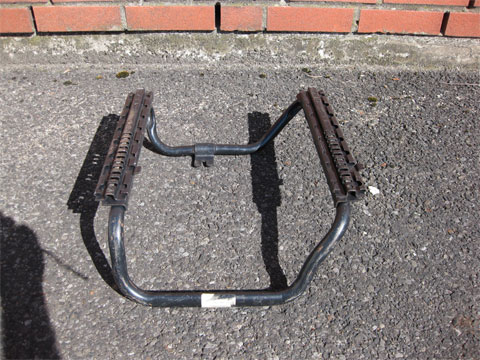

Es gibt für die Beifahrerseite ein Sitzuntergestell für einen Einzelsitz für den Schienen die du meinst.
Das wird vorn in zwei "Krallen" eingehängt und hinten mit einer Zentralmutter auf einen eingeschweißten Gewindebolzen geschraubt.
Untergestell BF I
Untergestell BF II
Es gab auch mal von Sportscraft eine Sitzkonsole für die Beifahrerseite welche an den Orginalsitzgewinden angeschraubt wurde und deren Oberteil sogar drehbar war.

Ich hab noch so ein Einzelgestell in der Garage( siehe Fotos im Beitrag vorher).
Die Doppelsitzbank ist viel zu schade zum zersägen...

Die Schienen sind auf dem Gestell aufgeschweißt.
Ich bringe das Gestell zum Ostertreffen in Wesel mit.
Bei der Doppelsitzbank wird du, wenn du nur die Sitzfläche abschraubst, wohl ein Höhenproblem bekommen.
Der Aufbau für den Einzelsitz braucht ca 3-4 cm Höhe.und der Einzelsitz als solches ist auch höher als die Bank...da wird es dann zum (Fahrerhaus)Himmel eng.....
