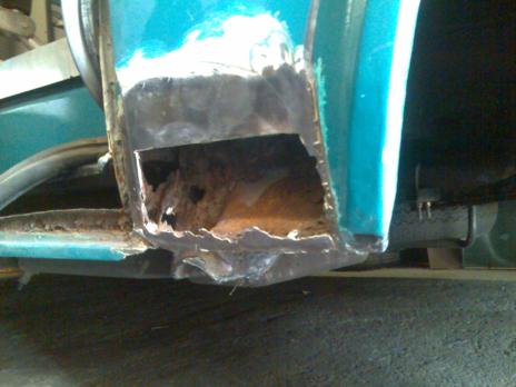

Moin, war heute bei meinem :VW: Händler und wollte ein Reperaturblech bestellen. Auskunft: gibt es nicht mehr :shock:
Naja so wie ich ja nun mal bin hab ich es ja nicht sofort geglaubt. Also mal hinter der Theke gehuscht und tasächlich, ist nicht mehr abgebildet. Komisch nur das es für den langen Radstand noch zu bestellen ist. Der Teileverkäufer war aber nicht in der lage, die Teilenummer herrauszufinden um dann bei Classik nochmal zuschauen. Also mal die frage hier im FORUM: wer weiß die ET-Nummer von dem Rep-Blech. Es ist die Beifahrerseite hinter dem Kotflügel/Radlauf. Ein Bild hab ich mal dazu gefügt.

Hallo Hannes, so sah das bei mir auch aus.
Ich habe deshalb einen neuen Radlauf eingeschweisst,den gibts im zubehör schaumal bei Parts2go oder im Karosserieteileshop24. :grin: :grin:
Hoffe das hilft Dir weiter.

jetskipilot hat geschrieben:Moin moin
Schaum mal bei http://www.vanwezel.de nach die haben so was noch im Angebot
Katalog seite 933 teile nr 58 58 156 muste es sein
Grus stefan aus Berlin :VW:

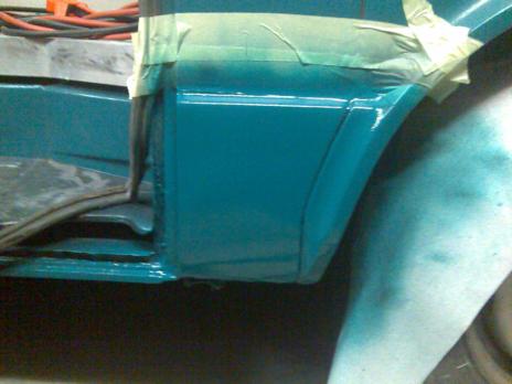

Moin, das ist ja der komplette Radlauf, dass ist leider falsch denn der ist noch i.O. Ich habe hier noch ein Bild nach erfolgreicher Reperatur. Sieht zwar schon gut aus, will es aber trotzdem raus haben:

Beitragvon ganymed » Dienstag 4. Januar 2011, 00:24
Hallo LT-Freunde,
ich hatte das gleiche Problem. Nirgendwo waren die Bleche zu bekommen. Auch bei van wenzel nicht. Kurzerhand habe ich die Bleche 0.8 mm dicke, selbst hergestellt. Zuerst wurde aus Karton am Original ein Muster angepasst und ausgeschnitten. Die Kurven und Biegungen habe ich über ein vorgefomtes Holz getrieben.
Viel Erfolg beim dengeln
Eyke
