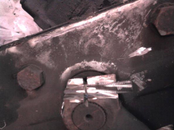

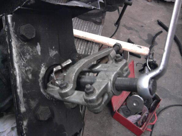

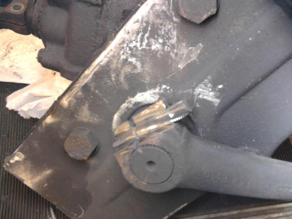

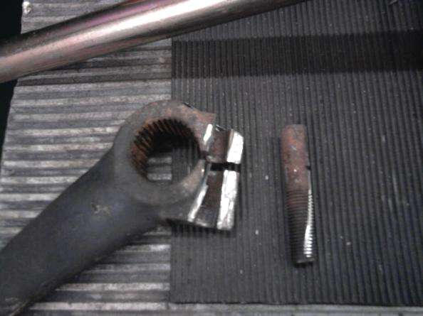

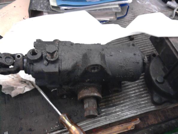

Moin, Ich baue gerade meinen LT auf Servolenkung um. Beim Schlachtfahrzeug hab ich den Lenkstockhebel nicht los bekommen, daher habe ich den gesamten Träger mit abgeflext. Dadurch habe ich dann ja auch die Einbuchtung vom Träger mitbekommen da ja das Servogetriebe länger ist und ich es ja für meinen dicken ja brauche. Nun stellt sich ja die Frage, wie bekomme ich den Lenkstockhebel vom alten Lenkgetrieb zerstörungsfrei runter. Beim Schlachtfahrzeug hat es ja nicht geklappt und selbst hier auf der Werkbank mußte ich mit Flex, Hammer und Abzieher ran. Da ist ja im Eingebautem zustand ja nun kein Platz :!:

Problen an der ganzen Sache war schon von Anfang an, dass ich den Bolzen nicht rausbekam. Trotz Rostlöser und mit hilfe von Wärme (Bunzenbrenner) ließ sich die Schraube auch nicht herraus bekommen.
