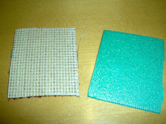

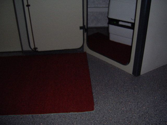

Nachdem ich bei -10 Grad im LT übernachtet hatte, bemerkte ich dass die nicht isolierten hinteren Radkästen im Innenraum Frost ansetzten!! :shock: Da unser Campingshop geschlossen hatte, habe ich vom Baumarkt Trittschallisolierung für Laminat besorgt und die Radkästen schön „eingepackt“. Nun hatte ich noch genug von dem Zeug über!? Von der letzten Wohnungsrenovierung lag noch Auslegeware rum. Also ein paar gut isolierte Teppichbrücken für die kalte Jahreszeit gebastelt. Bei 6 Grad Innentemperatur im LT, mit Socken an den Füssen bestückt, gab`s keine kalten Füße :TOP: . (Vielleicht kann man so was ja auch kaufen...)

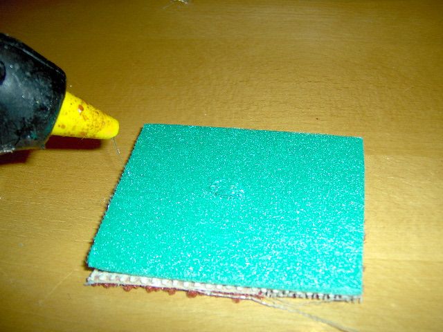

Teppich sollte keine Schaumstoffrückseite haben. Isolierung einfach mit Heisskleber festkleben.
Mit Heisskleber festkleben. Damit der Teppich auf glatten Untergrund nicht rutscht ebenfalls mit Heisskleber "Fixierpunkte" setzen und ablüften lassen.
Keine kalten Füssen mehr beim Klo-Gang. Im Sommer einfach rausnehmen
