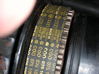

Beitragvon FLO1990 » Sonntag 12. September 2010, 19:35
Danke für die vielen Hinweise. Wir haben alle Riemen und auch die Wasserpumpe erneuern lassen.
Im Anhang mal ein Foto von dem Zahnriemen-Sitz (Sicht von oben). Vielleicht kennt sich ja jemand
aus und weiß, ob das richtig ist, daß das Laufrad rechts vom Riemen zu sehen ist???
Danke für kurze Info.
Ursel und Detlef

Beitragvon erazer13 » Sonntag 12. September 2010, 19:48
Na das schaut arg schräg aus...zurück in die Werkstatt !!!
Sowas ist Pfusch.
Evtl. Billige Wasserpumpe verbaut die nicht sauber mit dem Rad der Nockenwelle fluchtet.

Beitragvon WoMoBil » Montag 13. September 2010, 17:30
Hatte das Selbe auch, Ursache Spannrolle stand am Motorblock an!!! :shock:
Gut das ich das nicht selbst, sondern von einer Fachwerkstätte machen liess................ :evil:
Hab dann mit einem Sägeblatt an der Spannrolle anliegend die vorstehende Nase gekürzt und schon wars ok :doppel_top:
Grund dafür sind verschieden Spannrollen dies da gibt, wo aber der Teilehändler wieder nur nach Muster vorgeht.
VORHER sahs bei mir genau so aus wie bei Euch, NACHHER war der Riemen schön mittig, wie´s von meinem Gefühl her sein soll :TOP:
Mal von der Seite reinsehen und wenn die Spannrolle leicht schief ist.........................

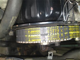

Beitragvon Manfred Diederich » Sonntag 26. September 2010, 19:53
Mein Zahnriemen sitzt auch einseitig,liegt aber komplett auf und es steht nichts über.
Gruß Manni

Beitragvon erazer13 » Sonntag 26. September 2010, 22:30
ui...ein Flennor Zahnriemen...hast hoffentlich den Simmering der Kurbelwelle aber dazu gekauft ??? :-?
Ich verbaue seit 20 Jahren nur Conti ..sind zwar teurer aber da ist auch immer der Simmering dabei wenn es nötig ist...je nach Modell und Marke.
Gerissen ist mir noch keiner.
Ich sage mal so... wenn er keine Geräusche macht, nicht darüber steht oder anliegt ist es eigentlich egal ob er nicht ganz mittig ist.
mfg - Martin

Beitragvon Manfred Diederich » Dienstag 28. September 2010, 20:05
Simmerring habe ich nicht gekauft,ist aber dicht. ;-)

Beitragvon der Dritte » Samstag 10. August 2013, 01:27
quote]
Das hörte ich noch nie, kannste das noch genauer beschreiben?
Das Bild hier entstand vor 20 Monaten und bei 63Tkm, heute bei 80Tkm sieht es nicht anders aus. Sagten mir bislang alle wenn er vollständig aufliegt ist es unbedenklich;
das Zahnrad ist ja viel breiter als die Riemen.. Und wenn ich etwas verschiebe sehe ich sofort das Zahnrad.
Ich dachte, wenn sich die Zähne aussen so durchzeichnen wäre auch ein Zeichen der Alterung, aber die Riemen in den Fotos oben haben noch die Bedruckung und sind also von Anfang an auch so gezeichnet.
Was nun immer auffällt: in allen 3 Fotos bildet sich diese "Nase" an der motornahen Kante. Liegt offensichtlich nicht an der zusätztlichen Rolle des ACL, diese wäre ja nur in meinem Beispiel vorhanden.
Habe früher mal einen 10-jährigen 127Tkm LT gekauft, da waren pro Zahn aussen zwei Risse auf der Aussenseite zu sehen TROTZ eingetragenem Wechsel mit VAG-Stempel im Serviceheft.
