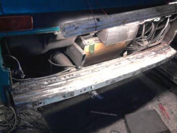

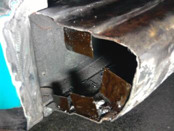

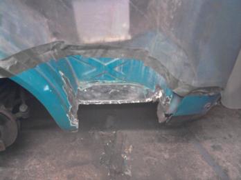

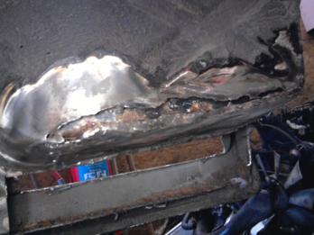

Update 16.08.2010

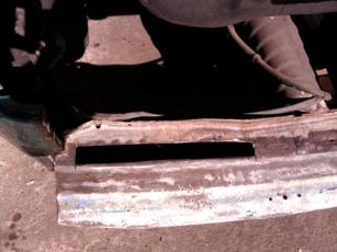

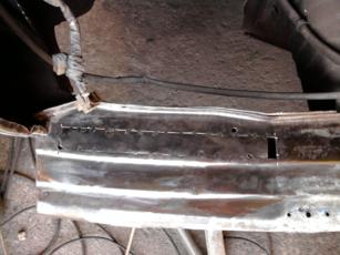

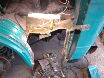

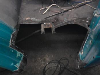

so hab am Freitag die neue Frontmaske von VW bekommen und habe mich heute drangesetzt. Die alte Frontmaske herrausgetrennt und dann kam die Ernüchterung. Ich bräucht die Frontmaske nur an den beiden A-Säulennähten trennen und die Frontmaske viel zu Boden und zu vorschein kam: ROST über die ganze länge :shock: . So werde jetzt die übereste wegflexen und dann einen neuen Blechstreifen einschweißen.
Hier ein paar Bildimpressionen, Fortsetzung folgt.

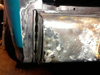

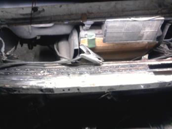

Beitragvon j.b.k » Freitag 10. September 2010, 22:26
Update 10.09.2010

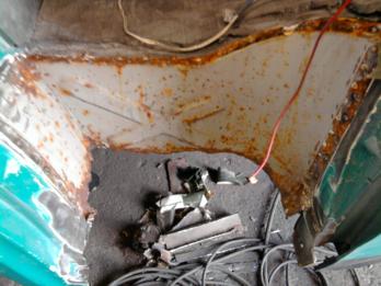

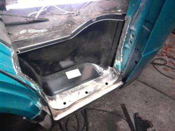

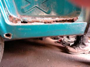

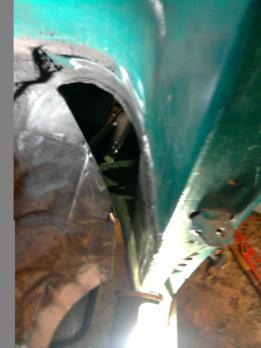

So, hab jetzt mittlerweile das erste Blech im Vorderwagen eingeschweißt. Da ich momentan nicht weiter schweißen kann, bin ich auch schon beim Einstieg Beifahrertür angefangen. Na da kam die nächste überraschung, ROST. Gut das ich vom Schlachtfahrzeug einen guten Einstieg mit der Flex rausgetrennt habe. Werde diesen Einstieg mal schön einpasssen.
Hier mal ein paar Bilder:

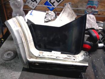

Update 19.09.2010

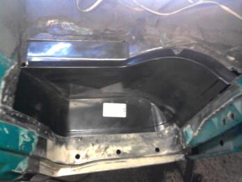

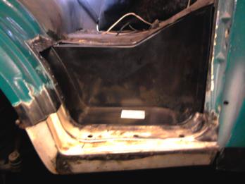

So, den Schweller hab ich jetzt mal schon rausgetrennt da zeigte sich das die Trittstufe auch noch hin ist. Die kommt dann auch noch raus. Der Vorderwagen ist jetzt fertig geschweißt. Warte jetzt nur noch auf die Trittstufe, dann gehts weiter.
Re: Mein LT, Projekt 2010

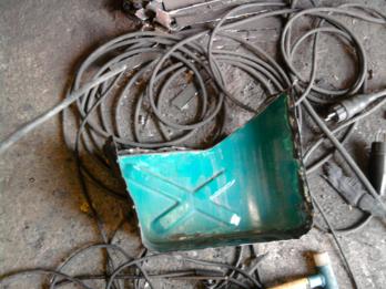

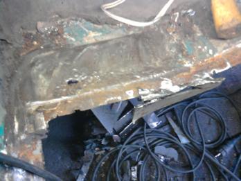

Beitragvon j.b.k » Mittwoch 22. September 2010, 21:14
Heute ist die Trittstufe gekommen alsogleich mal angehalten und die 2 alten Trittstufen ausgeflex. Dabei hab ich auch noch ein Loch in der Bodengruppe gefunden, MIST :!:

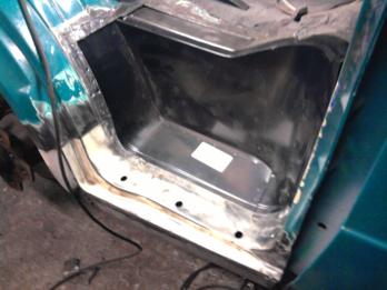

Beitragvon j.b.k » Samstag 16. Oktober 2010, 22:35
Update 16.10.2010

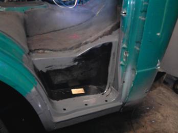

So heute die Bleche angepasst. Morgen noch die Beifahrertür einpassen und die Bleche danach aussrichten.
Und dann glüht wieder das Schutzgasschweißgerät :TOP:

Beitragvon j.b.k » Donnerstag 21. Oktober 2010, 22:06

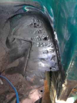

Moin Kerstin, danke für deine Anteilnahme :grin: Naja er soll ja auch noch lange halten und im Januar sein H-Kennzeichen bekommen. Hab ihn ja auch schon 20 Jahre :doppel_top:

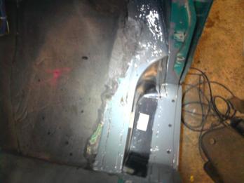

So, heute 21.110.2010 noch ein Rostnest auf der Beifahrerseite entdeckt und gleich mit abgearbeitet. Unfallschaden am Fronträger auch beseitigt. Jetzt ist die Beifahrerseite abgeschlossen :FREU:
Hier die Bilder dazu:

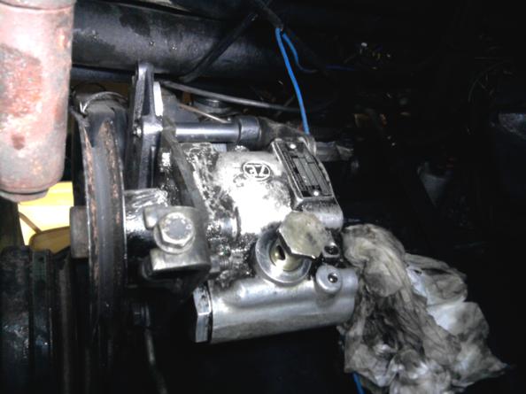

Beitragvon j.b.k » Montag 3. Januar 2011, 21:36
Update 03.01.2011

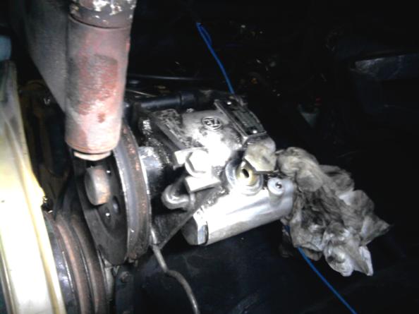

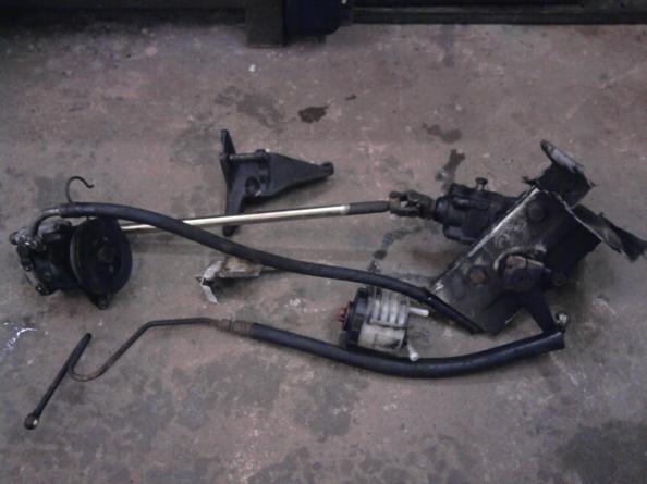

Hab heute alle Teile der Servo gereinigt. Als erstes mal den Halter der Servopumpe und die Servopumpe eingebaut um zu prüfen ob die Servopumpe überhaupt passt. Ich hatte ja die Servolenkung aus einem LT 28 mit gekippten Motor ausgebaut. Ich habe ja bei mir einen stehenden DW Motor eingebaut. Wie das Bild es zeigt, es passt :doppel_top: .

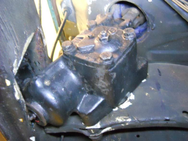

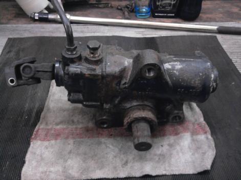

Beitragvon j.b.k » Sonntag 9. Januar 2011, 18:55

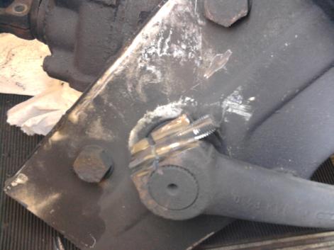

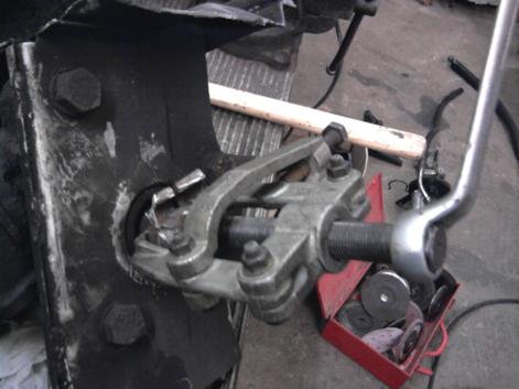

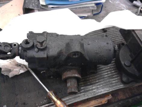

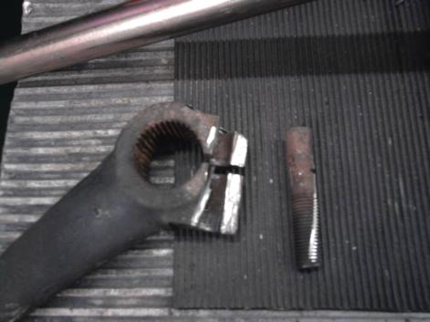

Moin, heute mal 3 Std. in der Halle gewesen und mich an das Servolenkgetriebe aus dem Schlachtfahrzeug gekümmert. Die Schraube von der Lenkschubstange war so fest das ich die einfach abgeflext habe. Ging immer noch nicht lose trotz Wärmezugabe mittels Bunzenbrenner. Also Entschluß, flex ich den Lenkstockhebel einfach auf. Den Lenkstockhebel mußte ich trotdem mit nem Abzieher runter ziehen, so fest war der immer noch drauf. Danach das Lenkgetriebe mal vom Dreck der Jahre gereinigt.

Beitragvon Boxerspezi » Sonntag 9. Januar 2011, 22:58
Hallo j.b.k
hast du auch das Lenkrohr und die Rahmenbeule vom Querträger des schrägen Motorbaujahres? Welches Lenkrohr willst du verwenden? Das vom BJ 81 oder vom schrägen Baujahr? Das vom schrägen Bj passt nicht ans Armaturenbrett vom 81er. Das Lenkrohr vom 81er passt nicht zur Lenkstange vom schrägen Bj. Die Lenkstange vom 81er passt nicht auf das neue Lenkgetriebe. Bin gespannt was du machst :party:

Beitragvon j.b.k » Montag 10. Januar 2011, 23:34
Moin, ich hab ja komplett alles aus dem Schlachtfahrzeug ausgebaut. Also passt alles wieder.

Beitragvon j.b.k » Dienstag 11. Januar 2011, 22:20

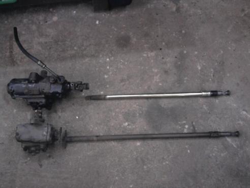

Moin Georg, nö hab ich noch nicht aber da Deine Antwort keine Ruhe gelassen hat, bin ich heute zur Halle gefahren. Ich habe beide Lenkungen aneinander gehalten und ich komme auf die gleich länge.

Beitragvon Boxerspezi » Dienstag 11. Januar 2011, 23:03
Hallo j.b.k
das ist noch nicht alles. Die Servolenkung erfordert eine Beule im Querträger vorn.
Und wenn das 81er Lenkrohr aufgesteckt wird, passt die Länge von der neuen Lenkstange nicht. Das Lenkrohr vom "schrägen" Model passt nicht ans 81er

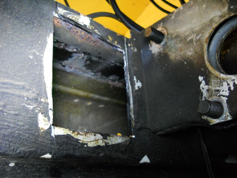

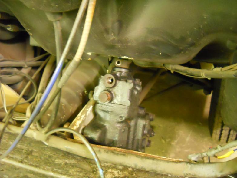

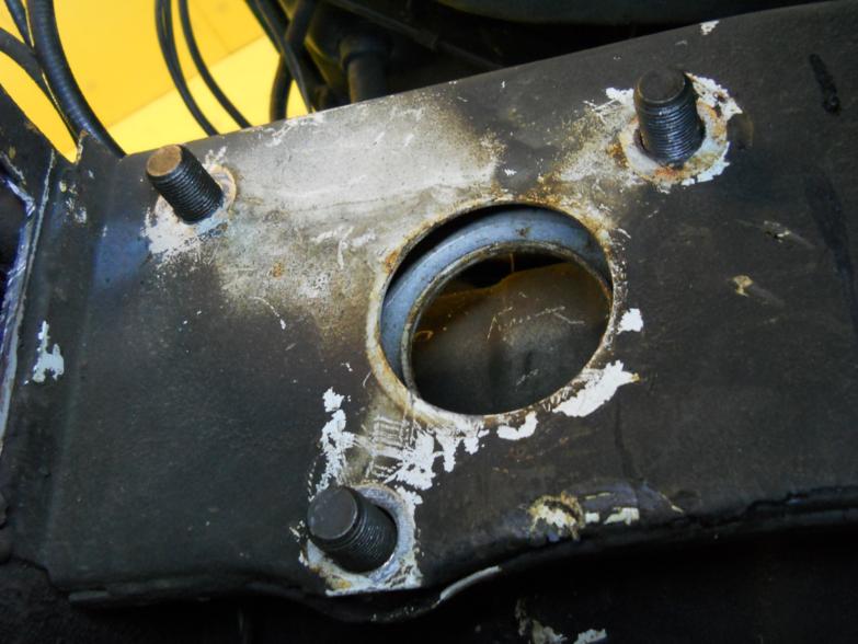

Beitragvon j.b.k » Samstag 22. Januar 2011, 22:39
Update 22.01.2011:
Heute habe ich die Befestigungslöcher für's Lenkgetriebe auf Maß gebohrt und den Trägerausschnitt ausgeflext.
Das Lenkgetriebe schon mal provisorisch angeschraubt, passt :TOP: .
