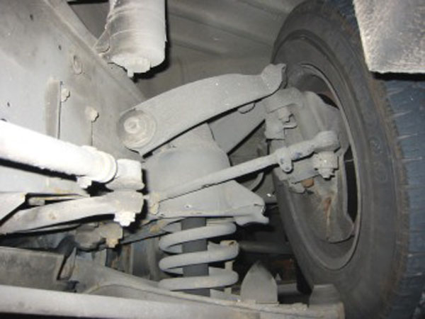

die Zugstrebe und die Gummis siehst du auf deinem letzten PIC.
Hier noch ein genaueres Foto von meinem LT.
Zugstreben Gummis VW LT.jpg (20.48 KiB) 10296-mal betrachtet
Die Zugstrebe stützt die Vorderachse ab. Wenn wie gesagt der Gummi spröde oder gar wie bei mir eingerissen waren, zieht der LT beim fahren auf die Seite.
Könnte der Fehler sein... ;-)
mfg - Martin

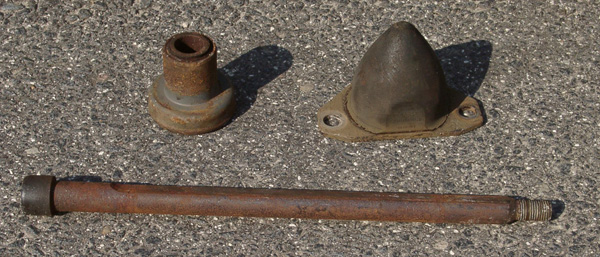

Mann oh Mann ... da nagt der Zahn der zeit aber ordentlich... :-|
Besonders an der Bremsleitung ...da ist die Verschraubung ja schon fast komplett weggerostet.
Hm...also "krumme Teile" an den Lenkteilen versprechen mal nichts Gutes.

Was mich stutzig macht ist der defekte Gummipuffer.... könnte schon der Dämpfer sein.
Im Stand passt dann alles und beim Fahren drückt es ihn dann leicht nach oben wodurch sich dann die Spur verstellt.
Ich würde was EXTREMES probieren. Ein Holzbalken unter den Gummipuffer klemmen so dass der Dämpfer nicht einfedern kann und dann mal vorsichtig auf eine "verkehrsberuhigten" Straße probieren.

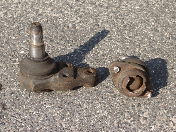

Und das hier kannst Du im Urlaub nicht gebrauchen (ist übrigens im langsamen Stadtverkehr passiert - rechne mal auf 90 Kmh die Folgen hoch).
