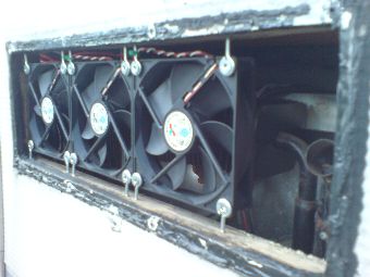

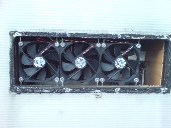

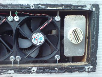

Beitragvon molly » Samstag 10. Juli 2010, 18:02
Jens_Müssig hat geschrieben:ein Zusatzlüfter, der die warme Luft hinter dem Kühlschrank nach draussen befördert, kann die Kühllesitung jedoch
positiv beeinflussen.
Hi,
das ist allerdings wahr!
Grüße Sascha :drive
3 Computerlüfter mit Thermoschalter geregelt (Einschalttemp. 55°C, Abschalttemp. 45°C)
3 Computerlüfter
3 Computerlüfter
