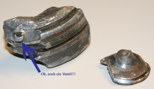

Ei jei jei jeiii jei,
Ihr seid aber alle mutig.
Wenn die Motorsteuerzeiten auch nur einen Zahn neben dem Optimum liegen, wird es teuer und Euer erster Dreher am Zündschloss startet bei Euch die Suche nach einem neuen Zylinderkopf - evtl. auch ein Austauschmotor.
Ich weiß, wovon ich da rede un meine Steuerzeiten lagen nicht so ganz genau, aber auch nicht mal eine ganzen Zahn daneben. Ich bin mit dieser Fehleinstellung der Motorsteuerzeiten noch 800 KM gefahren, bevor die Kolben und Venile so aussahen.
Kolben und Ventile.jpg (199.36 KiB) 19419-mal betrachtet

Roebyy hat geschrieben:Ei jei jei jeiii jei,
also das ist beim diesel so nicht richtig, ein zahn daneben am nockenwellenrad ist noch nicht so schlimm, da passiert noch garnichts.
