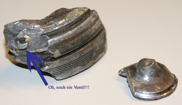

Beitragvon Roebyy » Freitag 23. Juli 2010, 13:43
Meiner blockierte nicht, hat nur einmal gekracht und dann war Sprühnebel auf der Bahn.
Mehr habe ich dann auch nicht gefunden in der Brennkammer. Pleulstange war noch verbogen und die Zylinderwand wurde durchschlagen.
Die Zylinderlaufbahn war dann sozusagen zu Ende.

Beitragvon j.b.k » Sonntag 25. Juli 2010, 14:13
aua, das sieht aber garnicht gut aus
