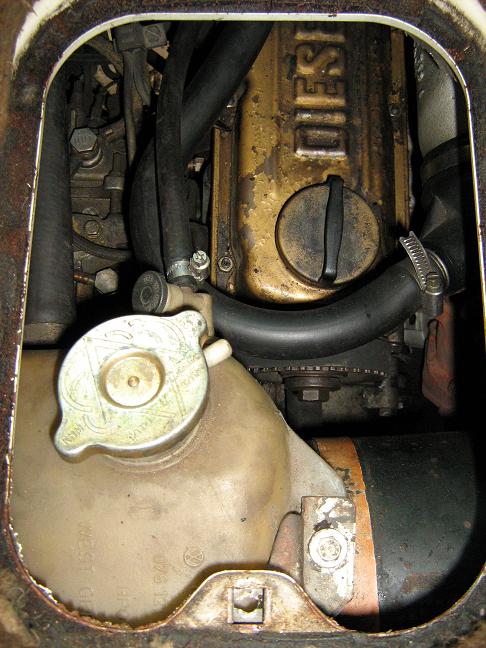

Beitragvon Lars Hanisch » Samstag 18. Juli 2009, 19:37
Moin!
Diesmal scheint's doch kein Warmstartproblem zu sein, ich wollte ihn gerade mal wieder starten und das einzige, was ich zu hören bekam war das Klacken des Magnetschalters (vermute ich, bin ja noch Laie). Da der Anlasser brandneu ist, ist es also wohl doch die Batterie. Die scheint wohl die letzte Entladung nicht überstanden zu haben (er stand ein paar Wochen unbewegt rum, danach wollte er auch nicht anspringen). Die letzte Fahrt (so einen LT anschieben bringt Spaß, macht sich mein Lauftraining endlich mal bezahlt) waren knapp 200km, also hätte sie eigentlich aufgeladen sein müssen. Muss wohl doch mal eine Gel-Batterie her... Gibt's da Empfehlungen?
Dann mal eine dumme Frage: Wo schließe ich am besten den Minuspol der Spenderbatterie an? Die ganze Motorabdeckung abnehmen (muss dazu den Beifahrersitz ausbauen) hab ich eigentlich keine Lust... Anbei ein Bild vom Blick in die Serviceklappe.
Oder sollte ich unter's Auto kriechen?

Re: Warmstartprobleme
Beitragvon Lars Hanisch » Sonntag 19. Juli 2009, 11:12
Moin!
Ich wollte ihn mal mit einem Spenderauto fremdstarten, um zu überprüfen, ob es wirklich die Batterie ist und die Anlasser-Elektrik als solches in Ordnung ist.
Wie man überbrückt, ist mir im Prinzip klar, auch, dass ich nicht direkt an die Batterie gehen darf. Es heißt aber immer so schön, dass man möglichst ein Metallteil am Motorblock nehmen soll. Na, ich werde mal sehen, irgendwie wird das schon. Sonst schieb ich wieder... :-)
Ich dachte, es gibt vielleicht einen "Lieblingspunkt" am LT, den man gut zum Fremdstarten benutzen kann.
Vielen Dank!
Lars.
