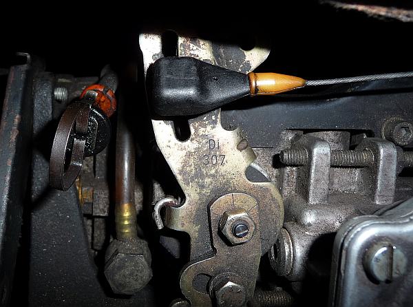

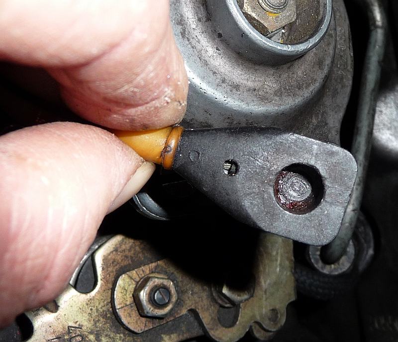

Bei meinem sehe ich keine Möglichkeit eine Blechsicherung/Blechspange aufzusetzen, noch habe ich einen Kunstoffkugelkopf, meiner ist aus Metall und sitzt auf dem Betätigungshebel der ESP.
Ich habe zwei Bilder an dieser Stelle eingefügt, da kann man die Situation gut erkennen.
Vielen Dank
gruß
reiner
Gaszug von unten, hier muss der Kugelkopf rein gesteckt werden und sollte fest sitzen, was er wie gesagt nicht tut.
Gaszug von oben, er sitzt auf dem Kugelkopf.

Genau über den Kopf von Deinem Gaszug gehört eine breite Blechsicherung, die ist so breit wie der Platikkopf und fast unten unter den Kopf. Unten ist diese Spange eingekebt, so das man sie über den Plastikkof rüberschieben kann.
Die bekommst Du bei VW, wenn nicht , dann mail mir Deine Adresse, ich schick Dir die Spange.
Gruß HARALD

Beitragvon resileole » Mittwoch 25. März 2009, 23:12
Hallo HARALD,
klasse, werde ich bei dem freundlichen .... die Blechsicherung/Blechspange holen.
Vielen Dank
gruß
reiner
