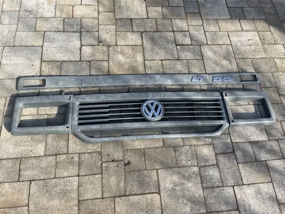

Hallo, ich hab einen 91er LT 45. Nun würde ich gern die große Frontblende vom Facelift anbauen.
Hat das schon mal jemand gemacht? Mich würde interessieren, ob dass problemlos geht, oder Anpassungen nötig sind.
Passende Teile gibt es ja im Netz. Danke schon mal für eure Tip`s.
LT Front.jpg (379.09 KiB) 2068-mal betrachtet

Umgekehrt ja...
Du brauchst 4-5 so Pilzstifte, die du in bestimmten Abständen zwischen den Blinker anschweissen musst. An diese Pilze wird das Plastik dann eingesteckt.
Es ist machbar, aber am besten demontierst du eine Front von einem bestehenden Bus, damit du erkennst, wie die Plastiks angemacht wurden.
Die Pilzstifte könntest du ev auch durch Metallschrauben ersetzten, wobei der Schraubenkopf dann die Funktion der Schraube übernimmt.
Genaueres kann ich dir nicht sagen, das war vor ca 4 Jahren, als ich die neuere Front entfernt habe und die ältere montiert habe.
