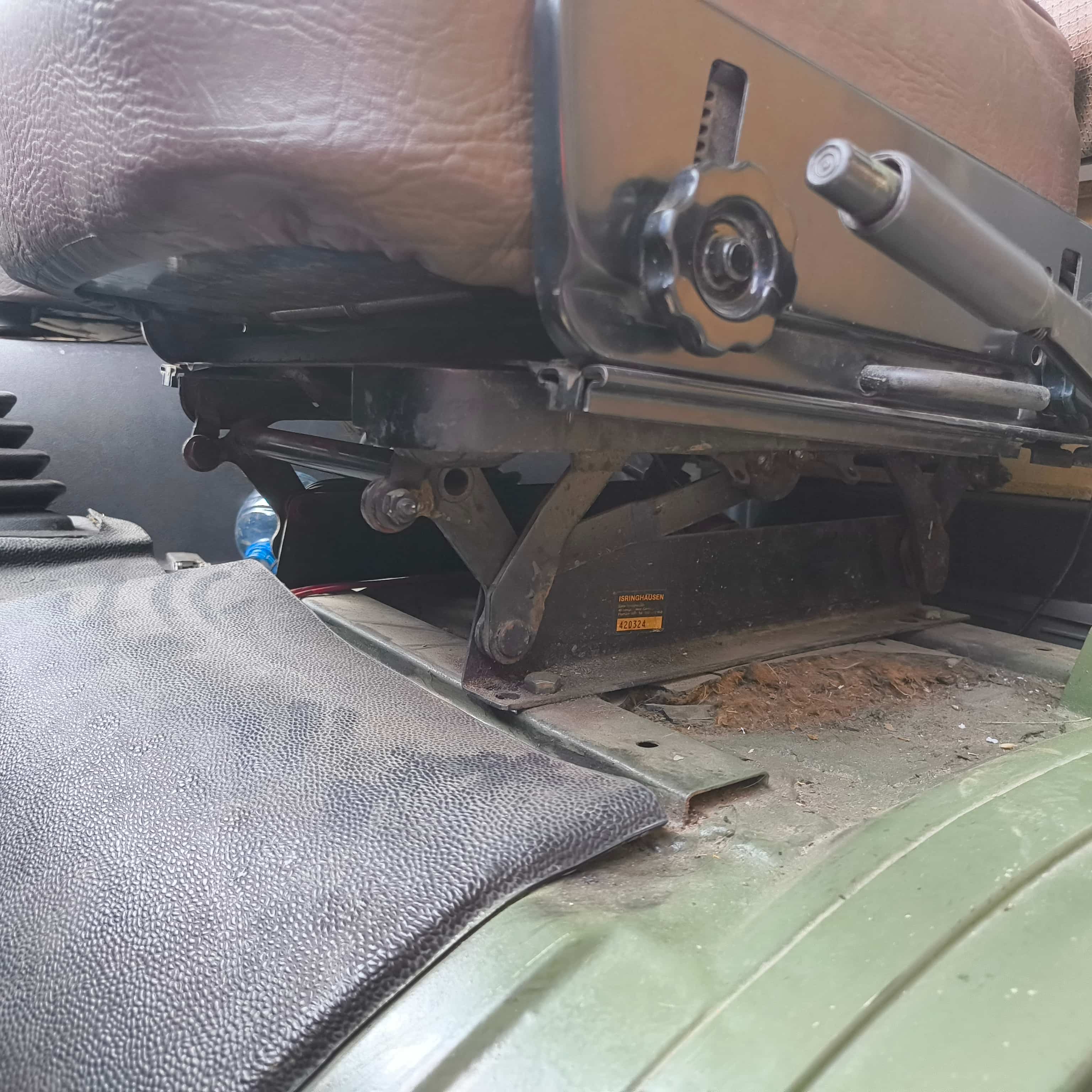

Servus! Bei meinem LT45 ist ein anderer Fahrersitz verbaut. Ich wollte jetzt aber einen Originalen wieder einbauen, habe beim Kauf aber schnell bemerkt, dass der LT von dem Schlachter eine andere Sitzbefestigung hat. Stellt sich heraus, bei meinem LT hat das Bundesheer früher wohl den Fahrersitz präpariert, und einfach irgendwas zusammengeschweißt (siehe Bild). Den originalen Sitz hab ich trotzdem gekauft, der Seltenheit wegen. Kann ich mir da was zusammentüfteln, dass der original Sitz wieder passt? Könnte ich die original Sitzbefestigung wieder dranschweißen? Macht das alles probleme mit TÜV/Pickerl?
LG Käsimir
Dieser Sitz ist viel zu hoch und hat keine Sitzberstellung.

auf dem Foto ist eigentlich nichts gebastelt, vielmehr wurde dort ein Schwungsitz verbaut. Bei denen sind Sitzkonsole und der Sitz eine Einheit.
Original gab es ansonsten zwei Ausführungen:
Blechkonsole mit Sitzschienen für Standardsitz nicht höhenverstellbar.
Oder Sitzkonsole höhenverstellbar ebenfalls mit Sitzschienen für Standardsitz.
Befestigt bzw verschraubt werden die an den gleichen Punkten wie dein Schwingsitz.
Also Umbau ist sicherlich kein Problem.
