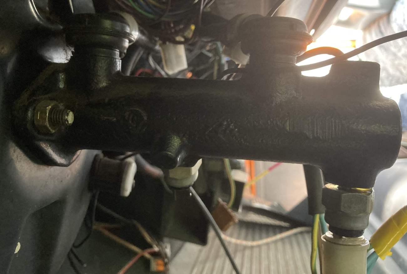

ich habe vor ein paar Monaten meinen LT vor einer Scheune abgestellt. 3-4 Monate später wollte ich ihn wegfahren. Bremse tritt durch. Davor 3-4 Jahre nie Probleme.
Es ist ein Diesel 2.4 DW 1989
Nun, ich konnte ihn noch fahren mit folgendem Trick, öfters hintereinander Pumpen (nicht ganz durchdrücken habe ich gelesen, damit sich Gummi nicht kaputtscheuert).
1. Frage, wie würdet ihr das Verhalten einschätzen. Damit ich Bremsen kann muss ich wie gesagt öfters (ca 6 mal) pumpen, es reich das mittlere Drittel des Pedalwegs zu nutzen. Der Druck wird auch gehalten. Nur wenn ich komplett von der Bremse gehe ist beim nächsten Bremsversuch kein Druck mehr da.
2. Frage, für was ist der freie Sensor-Anschluss an meinem Hauptbremszylinder? Und wo würde ich den HBZ entlüften? Scheinbar hat er ja keinen Entlüfter.
Ich vermute mal den HBZ da der irgendwie "nicht Original" wirkt. Evtl. aber doch auch Nager aus der Scheune?
Freue mich über Kommentare

Bin ich dabei, nur die erste Schraube ist gleich ab, musste erst n Gefühl dafür bekommen. Werde die sicher noch raus kriegen, aber wie sorge ich dafür, dass nicht gleich die ganze Bremsflüssigkeit rausläuft, gibt es da einen Trick zum abklemmen?
Und zuletzt soll man ja dann den HBZ erlüften, mein Hauptbremszylinder hat aber keine Entlüftungsschraube, daher habe ich die Bilder oben gemacht, evtl. kann ja jemand sagen wie das bei dem am besten gemacht wird :-) Evtl. gleichzeitig etwas Druck auf dem Pedal aufbauen und dann eine der Leitungsanschlüsse öffnen? Schönen Abend!

Beitragvon hambam » Samstag 15. Juni 2024, 18:53
Danke für eure Hinweise, guter Tipp mit dem Holz drunter legen. Wegen der zweiten Person, habe Druck aufgebaut, dann einen Stock reingeklemmt :-)
In der Anleitung hier im Wiki und der Reihenfolge zum entlüften stand gar nichts vom dem ALB-Regler, ist ein entlüften dort gar nicht nötig?
Eine hintere, obere Entlüftungsschraube ist abgerissen, da kommt man sehr schlecht hin, wenig Platz, hat da jemand einen Tipp für mich?
End nochmal die Frage zum HBZ, der hat wie gesagt keine Enlüftungsschraube, mich würden die Fragen aus dem Eröffnungsbeitrag noch immer interessieren.

Beitragvon hambam » Donnerstag 20. November 2025, 19:50
Guten Tag
ich wollte jetzt mal weiter machen, damit der schöne LT mal wieder genutzt werden kann. Ich habe auch einen Überholsatz für den HBZ gefunden. Die Frage ist aber noch immer, wie man diesen entlüften soll, da er scheinbar ja keine Entlüftungsschraube hat. Habe das hier schon ein paar Mal gefragt. Normalerweise ist also eine vorhanden oder? Danke

Re: Bremse tritt durch - entlüften oder Hauptbremszylinder
Beitragvon LT3 Micky » Donnerstag 8. Januar 2026, 21:31
Den musst du nicht extra entlüften. Einfach der Reihe nach die Bremsen entlüften, bis keine Luft mehr austritt. Angefangen bei hinten rechts. Ggf wiederholen bis Ergebnis passt.
